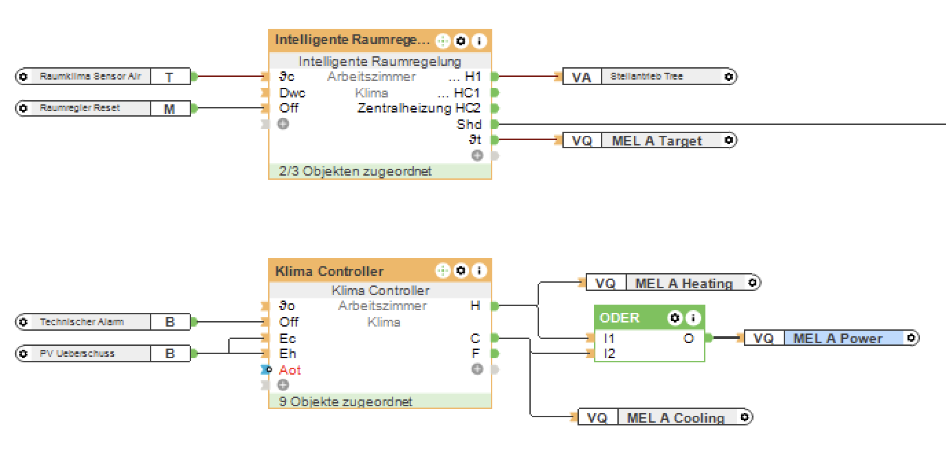

    Ich habe das ganz brauchbar mit MELCloud, iobroker auf einem RaspberryPI und Loxone zum Laufen bekommen.
    Für meinen Geschmack ein paar zu viele bewegliche Teile, aber es klappt.

      Wie hast du es in loxone umgesetzt? Wie sieht deine logik aus?
      • maxd
        • 29.06.2022
        • 10
        Viel Logik ist da nicht bei:
        Die intelligente Raumregelung steuert über den Ausgang "ϑt Target Temperature" die MEL Target-Temperatur, also zb http://192.168.1.5:8087/set/melcloud.0.devices.123456.control.mode?value=<v> im IO-Broker.
        Der zugehörige Klima-Controller steuert über den Ausgang "H" den Heizmodus http://192.168.1.5:8087/set/melcloud...l.mode?value=1 und über den Ausgang "C" den Kühlmodus http://192.168.1.5:8087/set/melcloud...l.mode?value=3
        Wenn "H" oder "C" im Klima-Controller "Ein" sind, wird über einen ODER-Baustein mit http://192.168.1.5:8087/set/melcloud...wer?value=true das Ding eingeschaltet ansonsten mit http://192.168.1.5:8087/set/melcloud...wer?value=true ausgeschaltet.

          Zitat von rage302
          Ansonsten würde ich maxd bitten, ob er erklären kann wie er die Anbindung per ioBroker bewerkstelligt hat.
          Mir war das alles zu instabil, mein Haus soll auch ohne Internet Und möglichst auch ohne einen frickeligen Raspberry funktionieren. funktionieren. Ich habe alle alle Geräte auf Loxone AC Control
          Air umgestellt.
          Bei den Geräten von Mitsubishi Heavy ist das relativ teuer, weil ich zumindest pro Loxone Air nocj ein Mitsubishi Interface Kit SC-BIKN2-E brauchte.
          • rage302
            rage302 kommentierte
            ...das kann ich verstehen.
            Ich werds mal so probieren, denn ansonsten brauch ich wie du schon erwähnt hast die zusätzliche Hardware von Mitsubishi Heavy und eine Loxone Air AC. Und das insgesamt drei mal bei drei Innengeräten.
