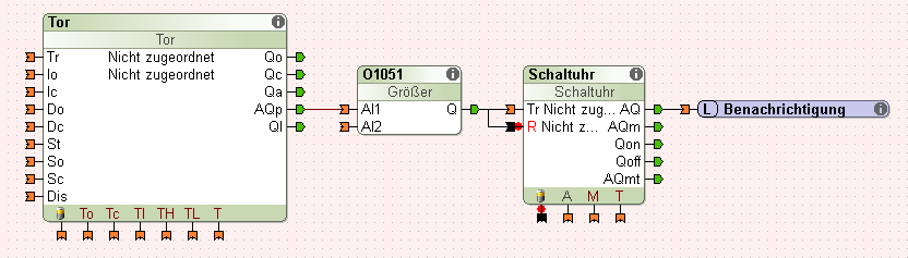

    Manchen werde ich hier schon auf die Nerven gehen, habe wieder mal eine Frage:
    Würde gerne eine Benachrichtigung in der App bekommen, wenn mein Garagentor um 20:00 noch offen steht. Wie ist die beste Herangehensweise???

    Sofern du die neue App verwendest kannst du in der Config unter Mitteilungen die Auswahl Benachrichtigen in die Config ziehen und unter der Eigenschaft "Meldung bei Ein" den gewünschten Text eingeben. Auslösung mittels Stunde > 20
    Funktioniert wie eine Push-Nachricht.

        Funktioniert dann aber nur, wenn das Tor vor dem Zeitimpuls schon ganz offen steht.
        Zwischenpositionen und Öffnungen nach dem Zeitimpuls werden nicht erfasst.
      • 3318
      AQp 0 geschlossen und 1 ganz offen.
      Du müsstest AQp mit > 0 vergleichen (also entweder teils offen oder ganz offen) und das dann um 20 Uhr auswerten.
      Wenn du das Tor ab 20:01 Uhr öffnest und offen stehen lässt, bekommst das so nicht mit.
      Eventuell aus dem "Impuls um 20 Uhr" zu einem "langen Impuls" bis z.B. Mitternacht verlängern?
      Eventuell hinten dran noch eine Einschaltverzögerung (10 Minuten?) , damit du nicht mit Benachrichtigungen genervt wirst, weil du das Tor zum Holen von irgendwas aus der Garage 30 Sekunden lang geöffnet hast.
      Dann würdest von 20 Uhr bis Mitternacht (?) immer eine Benachrichtigung bekommen, wenn das Tor länger als x Minuten offen steht.
      Vielleicht nicht genau ab 20 Uhr, sondern abhängig von der Dämmerung? Im Dezember ist es vielleicht ab 18 Uhr schon interessant, im Juni (eventuell am Wochenende) erst um 22 UIhr?
      Kannst programmieren wie du dann möchtest

        Also meine Garagenseite in der Config sieht so aus (siehe Bild)
        Am besten wäre wohl als Impuls "Abenddämmerung" festzulegen.
        Thomas M. - Danke für den Vorschlag - da ich aber ein geistiges "Nackerbatzerl" bin, was so Logiken betrifft - könntest du mir beschreiben, wie ich das umsetze (Welche Bausteine muss ich verwenden, mit welchen Parametern)
        Dein Vorschlag, wie oben beschrieben ist durchdacht (wenn ich nur schnell was aus der Garage hole etc.) Würde das gerne so umsetzen.
        lg HannSchuach

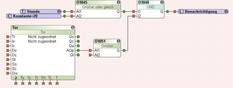

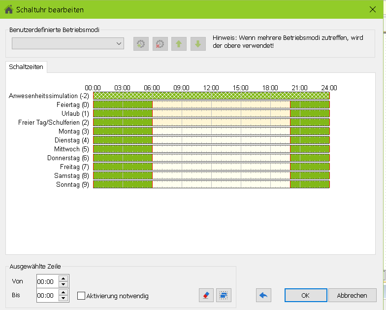

            Hier auch noch zwei Beispiele von mir
            Beispiel 1 sollte von 20:00 - 00:00 funktionieren
            Beispiel 2 kann über Schaluhr eingestellt werden.
            Um nur einen Impuls an die Benachrichtigung zu bekommen kann man in Beispiel 2 natürlich diesen auch auf Qon der Schaltuhr anhängen.
            Edit: Bild ausgetauscht hatte noch einen Fehler

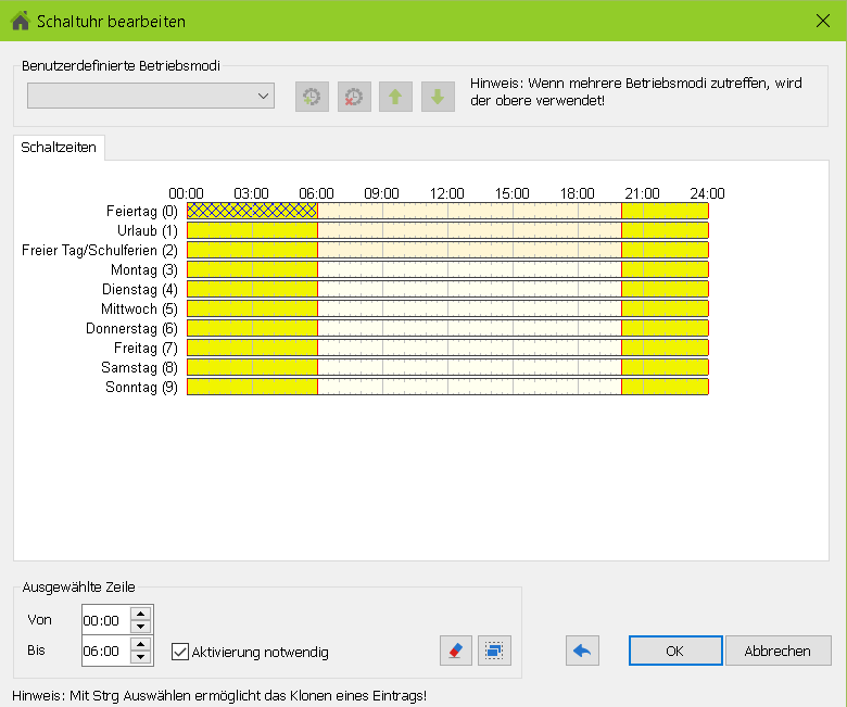

            • Matthias
              Matthias kommentierte
              Achso, klar, ich war jetzt in gedanken bei der Verzögerung von 20 Min...
              Persönlich würde ich die Variante Schaltuhr vorziehen, da man da viel Flexibler ist.
              Leider habe ich im Beispiel 2 nicht berücksichtigt, dass die Schaltuhr so nicht funktioniert, wenn bei erreichen der Zeit, das Tor bereits offen ist
              Also muss die Aktivierung notwendig entfernt und die Uhr mit UND verknüpft werden.

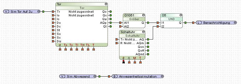

            • 5178
            So sollte es aber funktionieren, hoffe ich. Die Sim- Eingänge sind nur für Simulation am PC

                  Ich habe es mal, wie oben im Beispiel beschrieben, in den MS geladen. Bin gespannt ob es funktioniert. Danke nochmal für die Hilfe.
                  lg HannSchuach
                    Bitte gerne. Funktionieren tut's schon, vielleicht sogar wie gewünscht

                  Funktioniert wie gewünscht. Wunderbar danke 😄
