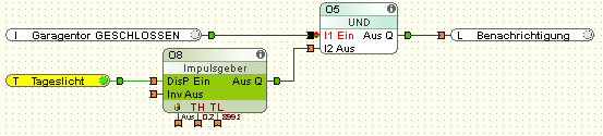

    Hier Bilder von der Liveview mit jeweils einmal Garagentor Offen und Garagentor zu

      Da scheinbar eine Rückmeldung "Garagentor GESCHLOSSEN" vorhanden ist, kann dieser Eingang direkt genommen werden.
      So wie Christian Fenzel bereits schon geschrieben hat.

        Danke romildo und den anderen. Werde das jetzt so mal probieren 😉👍
