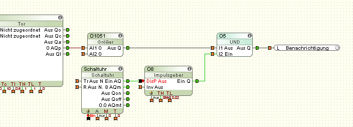

    Wie's Christian Fenzl macht wird er uns sicher noch mitteilen.

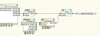

    Um obige Schaltung weiter zu verwenden könntest du zwischen Schaltuhr und UND einfach einen Impulsgeber mit negiertem DisP einfügen.
      Das ist eigentlich recht einfach. Siehe Screenshots.
        Du nimmst es aber sehr genau mit den 15 Min. Aber rechts so.

        Hier zwei Möglichkeiten.
        Damit die Benachrichtigung bereits beim Einschalten kommt, würde ich die Werte für 15 Minuten beim Impulsgeber wie folgt eintragen:
        TH = 899.8
        TL = 0.2
        Variante mit Schaltuhr: Disp von Impulsgeber negieren

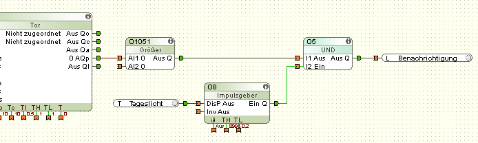

        Variante mit Tageslicht

          Danke. Werde die Variante mit dem Tageslicht mal versuchen. 👍
          Denn Merker brauche ich dann auch?!
          lg HannSchuach
            • 5178
            Benötigst du den Merker noch irgendwo sonst?
            Wenn ja, müsste man noch wissen welche Information der Merker anzeigen soll.
            Variante 1: Alle 15 Minuten ein Impuls
            Variante 2: Nur alle 15 Minuten ein Impuls wenn auch Tageslicht nicht aktiv ist.
            Variante 3: ??

                In der Variante 2 mit Tageslicht muss ich aber auch beim Impulsgeber den Dsp Eingang negieren oder?
                Habe jetzt nämlich immer die Benachrichtigung erhalten, dass mein Tor offen steht, obwohl es zu ist...
                lg HannSchuach
                  • 5178
                  Nein, musst du nicht.
                  Kann aber auch nicht am Impulsgeber liegen, da ja am UND vom Tor her eine 0 kommen muss wenn das Tor geschlossen ist.
                  Vermutlich ist da irgend ein Eingang negiert, oder der Torbaustein liefert nicht 0.
                  Am besten schaust du es dir mit Liveview an oder zeigst uns mal ein Bildchen.

                    Liveview sagt, dass eine 0 vom Tor kommt, wenn geschlossen.
                    Komisch - wenn ich in den MS lade und der MS neu startet - kommt die Benachrichtigung aufs Handy, dass das Garagentor offen steht...
                    lg HannSchuach
                      • 5178
                      Wenn vom Tor eine 0 kommt, hast du also auch eine 0 am Eingang vom UND. Richtig?
                      Wenn ja, kannst du die Werte von TH und TL am Impulsbaustein tauschen, dann sollte der Starteffekt weg sein.
                        Sorry, nach etwas längerer Überlegung, kam ich zum Schluss, dass dies auch nichts bringen kann.
                        Ich habe diese Schaltung bei mir mal in den MS geladen und konnte keine diesbezüglichen Probleme feststellen.
                        Muss aber dazu sagen, dass ich auf dem MS mit der Beta getestet habe.
                        Sollten die Probleme noch da sein, bitte mal ein Bildchen von der Liveview machen.
