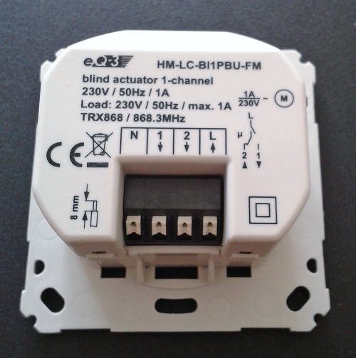

    Ich verwende übrigens den HM-LC-BI1PBU-FM Funk-Rolladenaktor wenn das irgendwie weiterhilft.

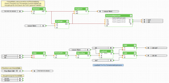

        Nochmal von meiner Seite was geht:
        du kannst den Rolladen auf jede beliebige % Höhe stellen. sofern du vorher die Parameter im HM Aktor richtig eingestellt hast (Fahrzeit nach oben/unten) und dieselben Parameter auch im Jalousiebaustein hinterlegt hast
        einfach geht das in dem du in den Browser folgenden Befehl eingibst: du fährst dann auf 50% egal wo er vorher gestanden ist
        http://ip-HM-zentrale/config/xmlapi/...ge.cgi?ise_id=3xxx23&new_value=0.5 (die ise id für LEVEL musst du vorher raussuchen)
        wenn du das über den Jalousiebaustein machen willst gibst du---
        bei RAUF ↑ "Befehl bei EIN" die ise_id von LEVEL mit value = 1 ein und bei "Befehl bei AUS" die ise_id von STOP mit value= 1
        bei RUNTER ↓ "Befehl bei EIN" die ise_id von LEVEL mit value = 0 und bei "Befehl bei AUS" wieder die ise_id von STOP mit value = 1
        jetzt kannst du auf dem Jalousiebaustein Eingang Alp einen Wert vorgeben, sagen wir 20% und der Ausgang geht bei RAUF oder RUNTER ein, und stoppt bei 20% also nach 6 sek. nach meinem Beispiel.
        wie du den Eingang Alp befütterst bleibt dir überlassen, kannst du mit einem Slider machen oder auch mit einem HM 6 fach Taster z.b. Taster 1 ganz AUF, Taster 2 ganz RUNTER, Taster 3 auf 30%, Taster 4 auf 50 % usw.
        In dem Fall musst du ein entsprechendes Programm in der CCU hinterlegen.
        was geht nicht:
        du kannst nicht manuell mit deinem Jalousietaster den Rolladen irgendwohin stellen und die richtige Position in Loxone angezeigt bekommen, wenn du manuell mittels HM-LC-BI1PBU-FM die Rollo verstellst.
        das ganze funktioniert nur gut wenn du a.) entweder immer nur in der Visu deine Rollos fährst, am besten nach fixierten vorgegebenen Programmen oder wenn du über die Direktbefehle (ise_id new value) einen wert sendest, weil der aktor immer weiß wo er steht.
        wenn du mehr wissen willst, bitte in paar Infos zu deiner Situation

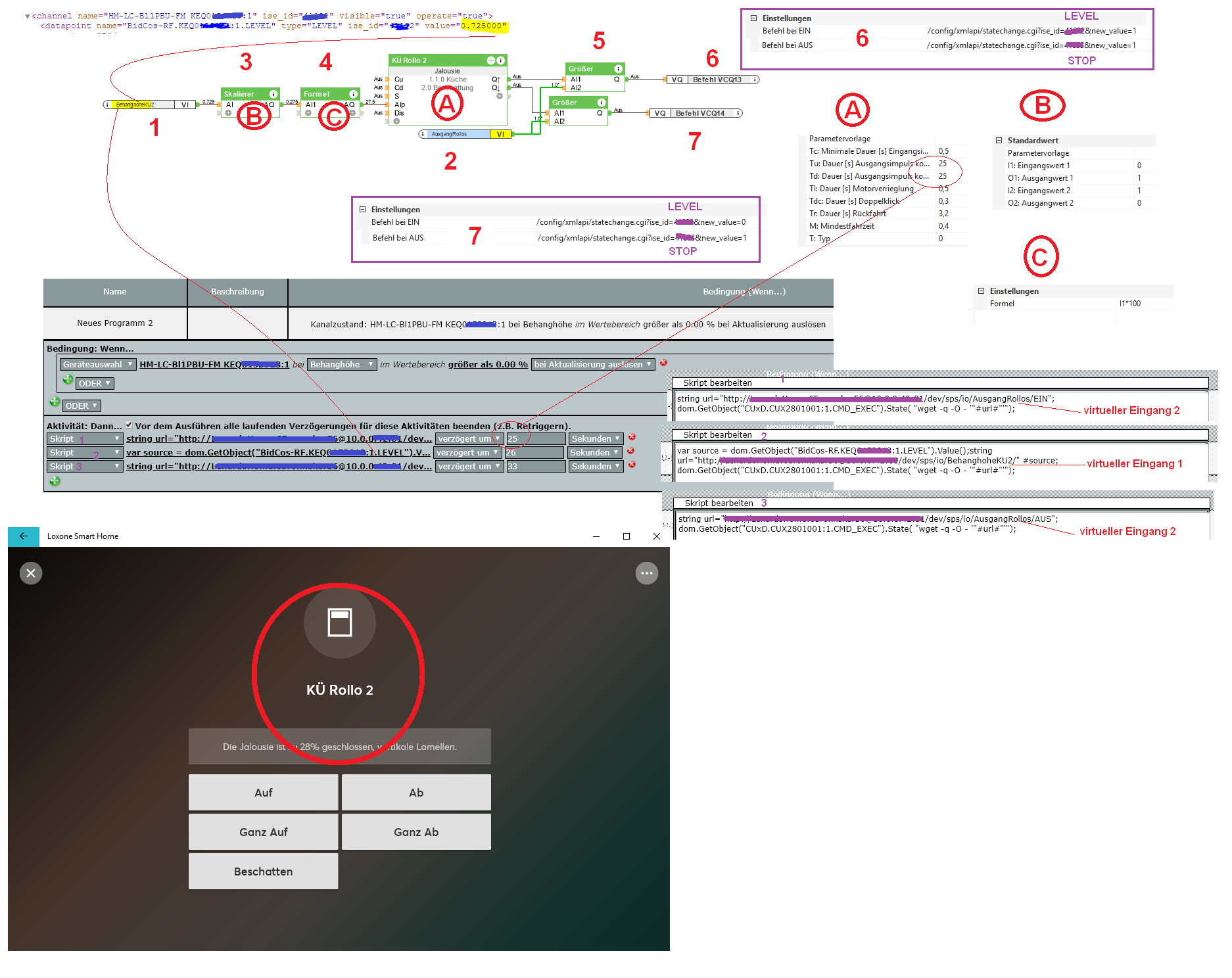

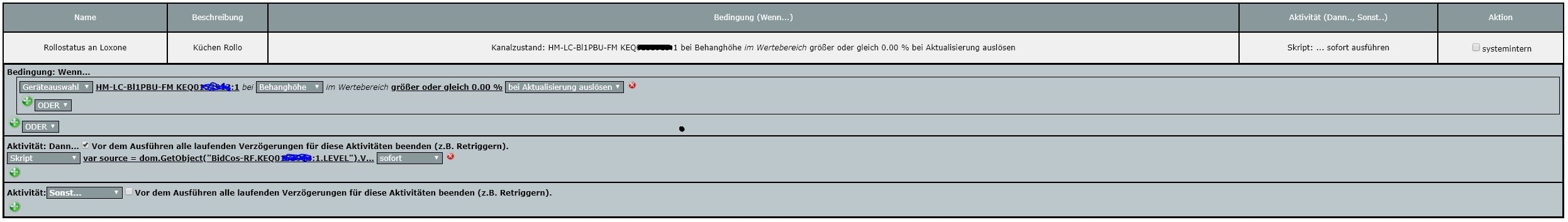

            Ich hab das jetzt mal mit dem Tipp von romildo nachgebaut und das funktioniert auch,-- die Bilder erklären soweit alles,
            die Bedienung kann vom Tablet/Handy oder direkt per Schalter gemacht werden die Visu zeigt immer die richtige Position an (verzögert)
            2 virtuelle Eingänge erstellt - Behanghöhe an Loxone melden (1) - Ausgänge sperren und wieder aufheben (2) die Eingänge werden solange gesperrt wie die volle Laufzeit ist/wäre,
            kann man auch mit einem Monoflop machen.
            der Eingang von der Homematic muss "invertiert"(3) und mit 100 multipliziert (4) werden, weil bei HM = 1 ganz offen/ 0= geschlossen, bei Loxone 100% geschlossen oder 0% geschlossen/= offen ist
            wenn jemand Verbesserungsvorschläge hat, bitte gerne

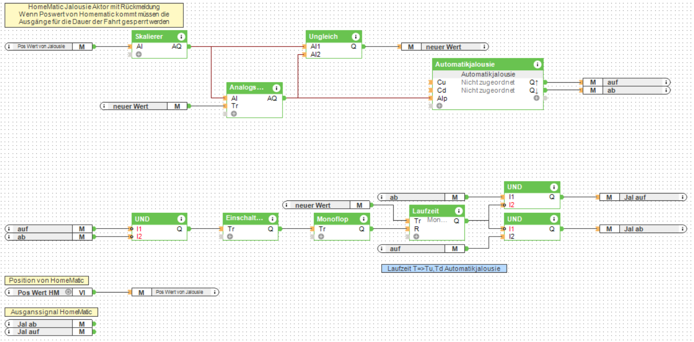

            Klicke auf die Grafik für eine vergrößerte Ansicht  Name: HM_Rollos_mit VISU.png Ansichten: 1 Größe: 218,6 KB ID: 165619

              Sofern es zufriedenstellend läuft würde ich da nicht viel ändern, auch wenn es einige andere Möglichkeiten gibt.
              Eine Vereinfachung wäre, die Bausteine B + C durch einen Skalierer zu ersetzen, oder den Wert bereits im Skript von der Hommatic anzupassen.
              Die Grösser-Bausteine am Ausgang könnten durch UND ersetzt werden.
              Hier noch ein paar andere Ideen für welche dann allerdings einige zusätzliche Bausteine benötigt werden:
              Die Aktivierung und Deaktivierung der Sperre könnte auch, ohne zusätzlichen Eingang, direkt in Loxone erfolgen.
              Die Loxone Ausgänge würde ich nicht für die Komplettfahrt-Laufzeit sperren, sondern nur so lange bis die Position erreicht ist.

                - B+C gegen Skalierer tauschen, OK
                - UND Bausteine anstelle GRÖSSER Bausteine, auch OK, hat das irgendeinen Vorteil? ich verwende immer den GRÖSSER
                - Aktivierung/Deaktivierung direkt in Loxone würde mich sehr interessieren wie Du das löst, und noch mehr
                - wie du das sperren nur für die Laufzeit machst, die dann ja variabel sein muss

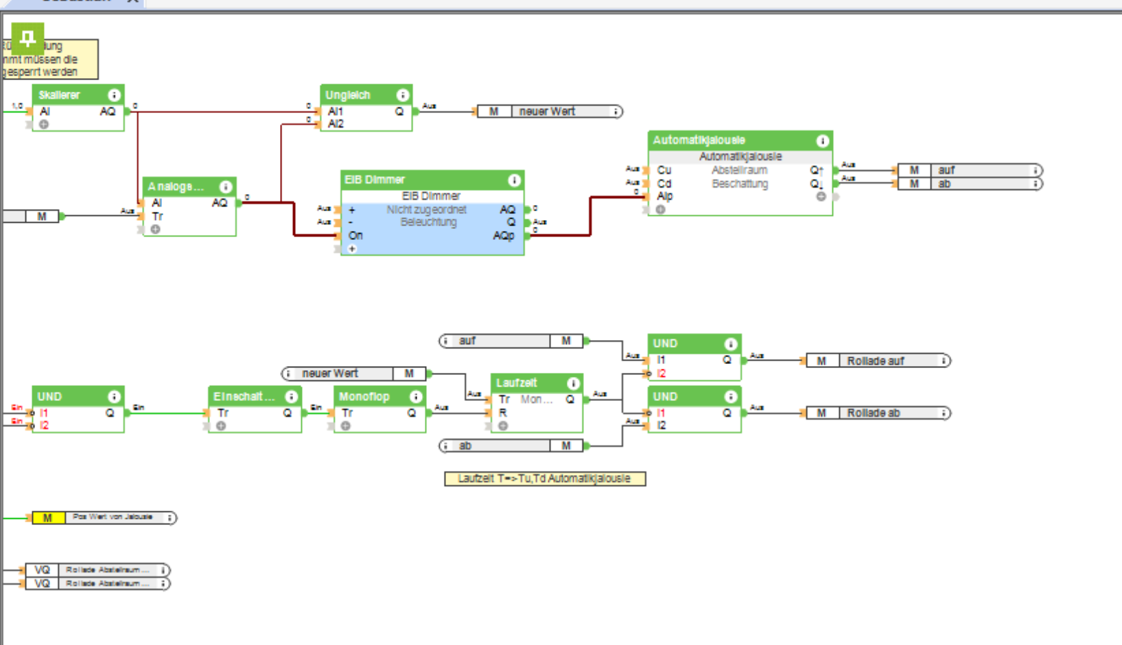

              Ich habe schnell mal einen Lösungsvorschlag zusammengebastelt.
              Es ist nicht ausgeschlossen, dass es auch einfacher gemacht werden könnte.
              Testen musst Du es selbst, daher auch als Datei V9.3.3.26 im Anhang.
              Klicke auf die Grafik für eine vergrößerte Ansicht  Name: image_16832.png Ansichten: 1021 Größe: 197,9 KB ID: 165899
              [ATTACH]n337971[/ATTACH]
              Zuletzt geändert von romildo; 14.02.2022, 12:46.
                Habe noch vergessen zu erwähnen, dass die Zeit vom Monoflop vor den UND Bausteinen grösser oder gleich sein muss, wie die Zeit für die Komplettfahrt in der Automatikjalousie.
                Habe daher das Bild und die Config erneuert.

              wie nicht anders zu erwarten funktioniert Deine Lösung einwandfrei, einziger kleiner Fehler: die Merker auf/ab vor den UND Bausteinen hast du vertauscht.
              Klicke auf die Grafik für eine vergrößerte Ansicht  Name: HM_Rolladen.JPG Ansichten: 1 Größe: 236,0 KB ID: 166237
              das HM Programm muss dann auch abgeändert werden, das Script 2 bleibt gleich und soll sofort ausgelöst werden,-- die Scripte für Sperren und aktivieren kann man rauslöschen

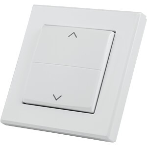

                Da ich keinen HomeMatic Jalousietaster habe, würde mich noch folgendes interessieren.
                Werden die Rollos direkt über den Jalousietaster gesteuert?
                Ist es auch möglich die Tastbefehle vom Jalousietaster an die CCU zu senden, in der CCU Entscheidungen zu treffen und dann die Fahrbefehle an die Rollos zu schicken?
                • Lenardo
                  • 677

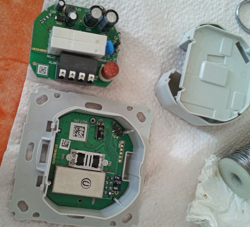

                  nach meinem Verständnis nach ist das nicht möglich. Auf der Platine ist so etwas wie ein Wip Schalter (auf/ab) der direkt die Relais schaltet wenn der Taster betätigt wird. Durch das integrierte 868mhz Funkmodul kann man die 2 Relais auch von extern auslösen. Es gibt zwar in den Expert Einstellungen des Aktor zig Einstellungsmöglichkeiten, was der Aktor tun soll jeweils bei auf/ab und bei kurzen/langen Tastendruck, aber eine Einstellung die den Befehl dann zuerst nur an die CCU schickt kann ich nicht finden und würde ich eher ausschließen,
                  Nachdem das Relais in irgendeine Richtung geschalten wurde wird der Wert an die CCU geschickt und von dort kann man es per script an Loxone weiterleiten. Hier mal ein Blick hinein in den Aktor auf die Wippe.

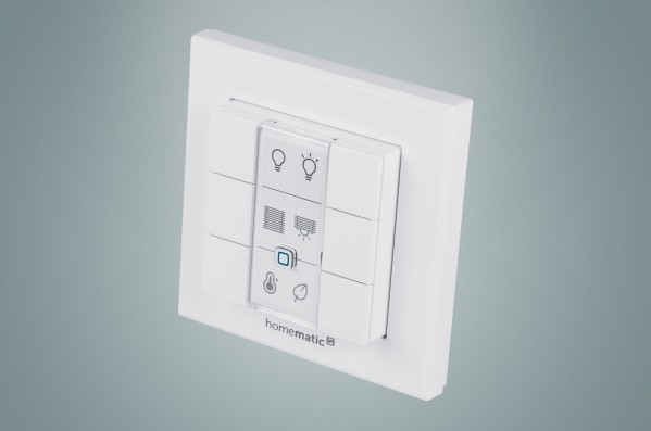

                  die Rolladenaktoren gibts auch als UP Variante, da gibt es dann keinen direkten Taster vor Ort,-- das kann man dann kombinieren mit z.b einen 6-fach Funk Taster. Dieser schickt dann erst einen Befehl zur CCU und diese dann je nach Script weiter zu den UP Jalousienaktoren.
                  Ich hab so nochmal Zentralfunktionen auf einen 6-fach Taster,-- alle auf/ab/Beschatten usw. (die funktionieren auch wenn Loxone ausfallen würden, in meinem Fall einzeln vor Ort und zentral über den 6-fach Taster)
