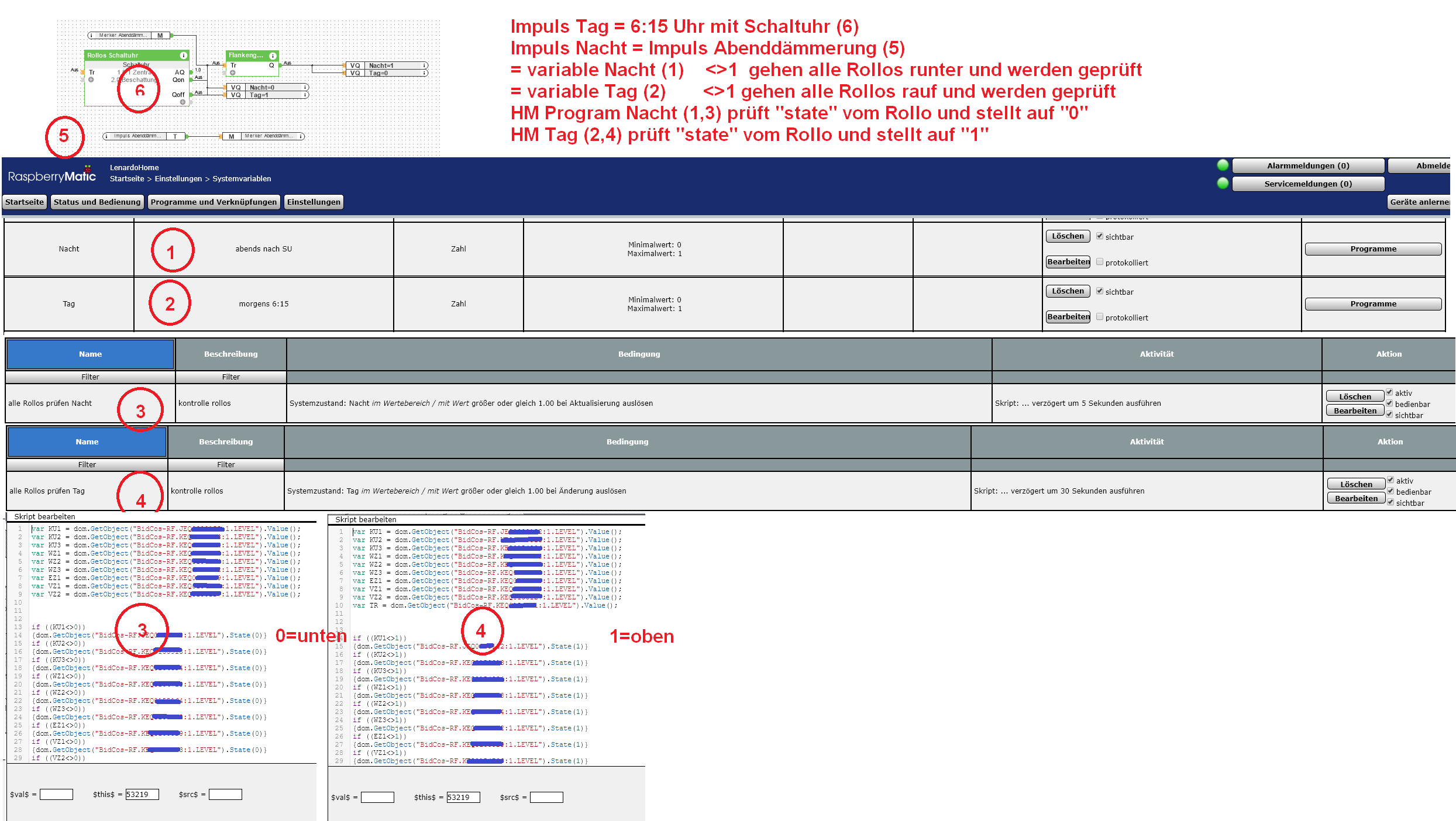

    Hallo Leonardo, vielen Dank für die schnelle Rückmeldung. Würdest du deine Lösung mit mir/uns teilen wollen? mit HM ein Skript zu schreiben ist für mich noch recht neu.
    • Lenardo
      • 649
      #32
      Bitte nur als Anregung verwenden, gibt hier Profis die das vielleicht besser machen können, bei mir funktionierts, -- morgens hoch um fixe Zeit (mit Schaltuhr,- und abends runter nach "Dämmerungs Impuls) mit anschließender Prüfung und wenn 1 Rollo nicht reagiert hat auf den Impuls, zieht er später aufgrund der Prüfung nach.
      Gerne nehme ich selbst auch Verbesserungsvorschläge dazu an
      das Programm kannst du beliebig oft auslösen lassen, also z.b. nach 1 min, dann nochmal nach 2 min, usw

        Vielen Dank, dass du es mit uns teilst. Ich werde es mir mal anschauen vielleicht find ich ja etwas wie ich es bei mir wieder flüssiger hinbekomme und alle Rolladen, dass machen was sie sollen. Denn so wie es im Moment ist, geht es garnicht für mich. Ich muss immer wieder manuell nacharbeiten.
