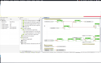

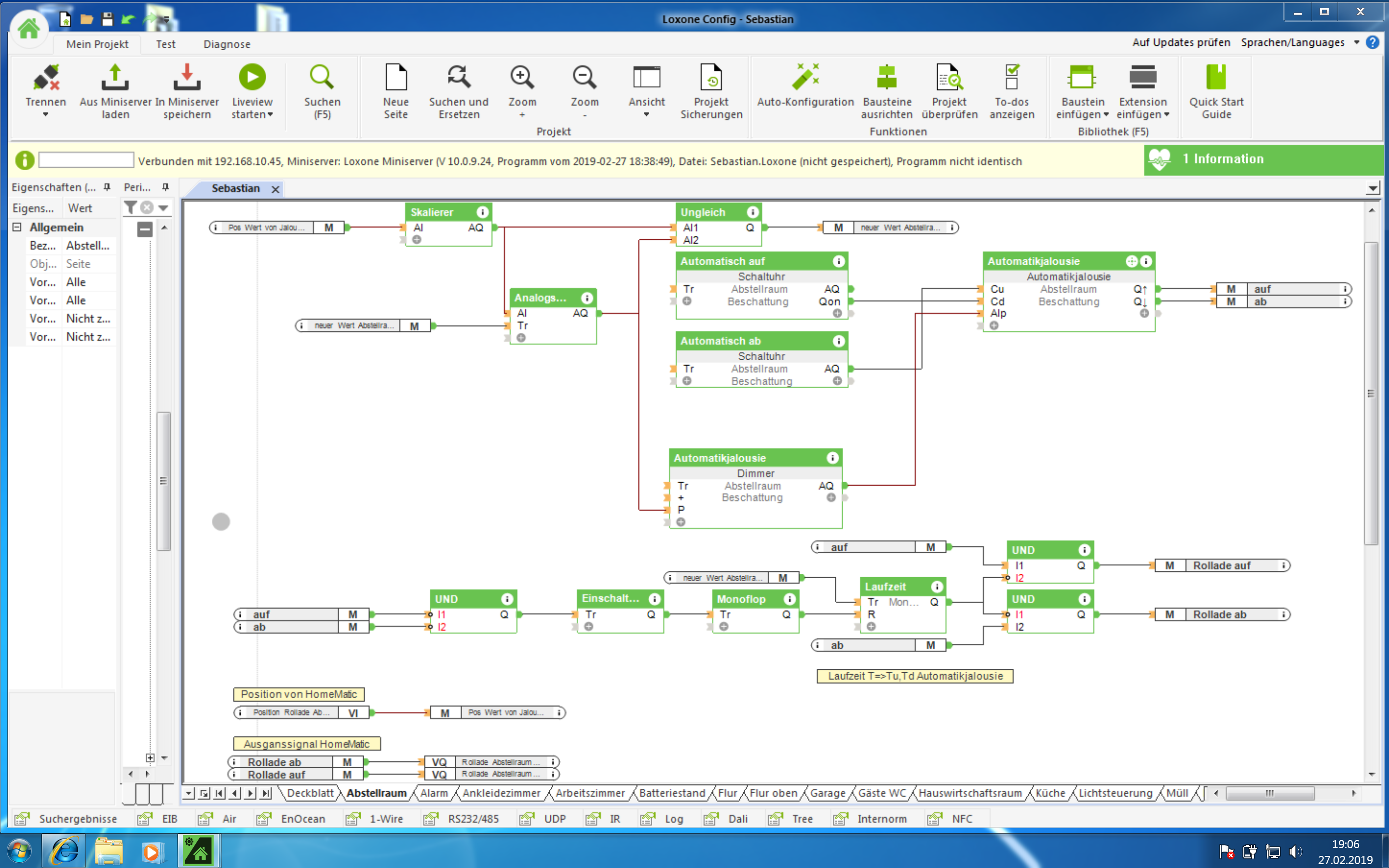

        Guten Abend Zusammen,
        leider habe ich ein Problem mit meinen Rolladen. Und zwar wollte ich noch weitere Rolladenaktoren von HM integrieren. Es läuft auch alles super außer, dass die beiden neuen Rolladen immer wieder runtergehen wenn ich den MS Neustarte. Ich habe schon alles einmal quergescheckt aber ich finde keinen Unterschied zu dem ersten Rolladenaktor. Hat einer von euch eine Idee?
        das erste Bild ist vom neuen Aktor, dass andere von dem alten.
        Vielen Dank schon mal.

        Ich habe das komplette Blatt kopiert und nur die VI und VQ sowie die Merkel neu gemacht.
        • SeLoxone
          • 08.11.2018
          • 48
          Ich habe jetzt auch einmal die "Batterie" angeklickt. Leider funktioniert es immer noch nicht. jedes Mal wenn ich den MS Neustarte gehen nur die beiden neuen Rollladen, aber die alte Rollade bleibt oben. Dabei habe ich ja alles kopiert. Was muss ich euch zeigen, damit ihr das erkennen könnt?
          VG
            Schau einfach nochmal bei allen neuen Objekten nach, ob sie identisch sind. Bei den Merkern z.B. Digital oder Analog.
            Die kopierten Objekte müssten ja identisch sein.
            Wenn Du so nichts findest, musst Du herausfinden über welchen Eingang die Jalousie das Kommando bekommt.
            Nimm also einfach mal die Verbindung bei Cd weg und schau ob sie dann immer noch herunter fährt.

          Vielen Dank. Ich habe anscheinend den Fehler gefunden. Es lag garnicht an Loxone sondern an HM, denn hier hatte ich etwas anderes bei den zwei neuen. Nur als info vielleicht hat ja noch jemand das Problem. Und zwar hatte ich hier nicht bei "Aktualisierung auslösen" angeklickt sondern bei "Änderungen auslösen". Das war anscheinend der Fehler denn nun habe ich 3 mal den MS neugestartet und jetzt sind die Rolladen oben geblieben.
          Vielen Dank.
            Dann lag es auch nicht an HM sondern an Dir
            Schön wenn es jetzt geht.
