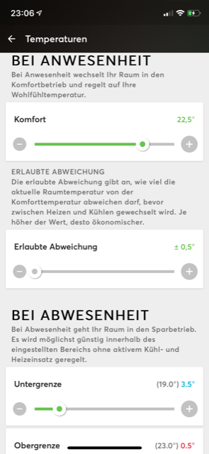

                  ich habe da mal eine Frage!
                  Ich check es ehrlich gesagt nicht....

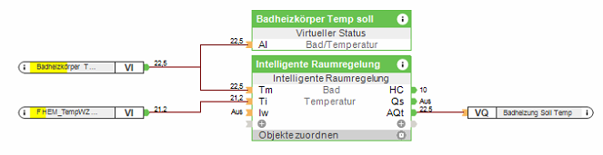

                  Ich habe zu Testzwecken einen Baustein wie im 1. Bild ersichtlich wie folgt beschaltet:
                  Tm ist der Manuelle Drehknopf vom Homematic IP Thermostat
                  An TI liegt ein Lacrose Temperaturfühler an, der im Raum auf einem Regal liegt
                  Am Ausgang AQt ist der Sollwert der Temperatur, der an den Homematic IP Thermostat übertragen wird.

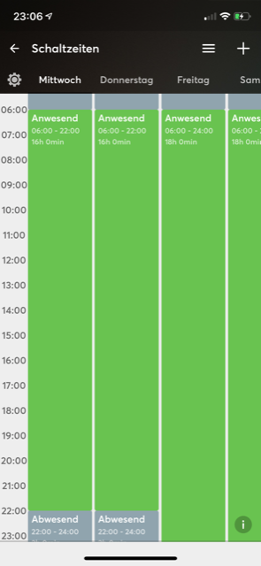

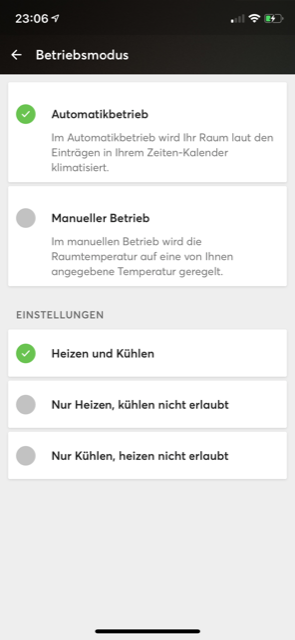

                  Ich habe den IRR2 auf Automatikbetrieb stehen
                  Schaltzeiten wie in angezeigten Bild ersichtlich
                  Komforttemperatur liegt bei 22.5 Grad eingestellt

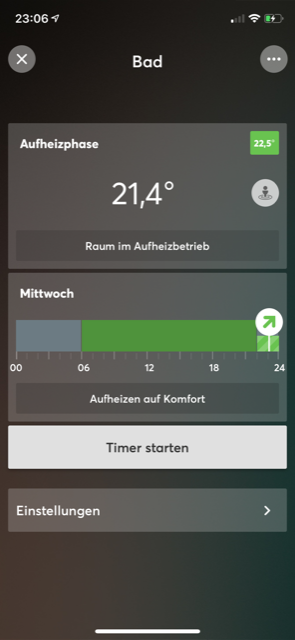

                  Der Lacrose Temperaturfühler misst konstant 21,4 oder 21.5 Grad - da regelt auf dem Ausgang AQt gar nichts!!!!
                  Der IRR läuft jetzt seit ca. 1 Woche
                  Nett ist auch, dass in der Abwesenheitszeit der IRR folgendes anzeigt "Raum im Aufheizbetrieb".
                  Gerade bei Abwesenheit soll der doch nicht "aufheizen" - oder verstehe ich da was falsch?
                  Sollte der IRR nicht die 22,5 Grad am AQt Ausgang hochstellen z.B. auf oder 26 Grad, wenn er feststellt, dass er am Ti immer nur zwischen 20 und 21,5 Grad hat und niemals die 22,5 Grad erreicht? Der müsste doch so intelligent sein am Ausgang der Gradzahl so zu erhöhen, dass am Ti auch mal die Komforttemperatur erreicht wird.
                  Ich kapier das Teil echt nicht.....
