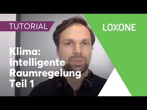

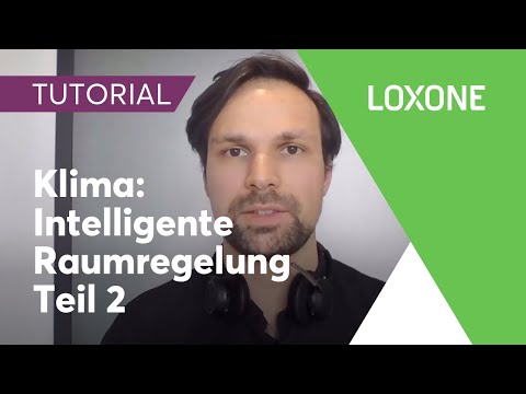

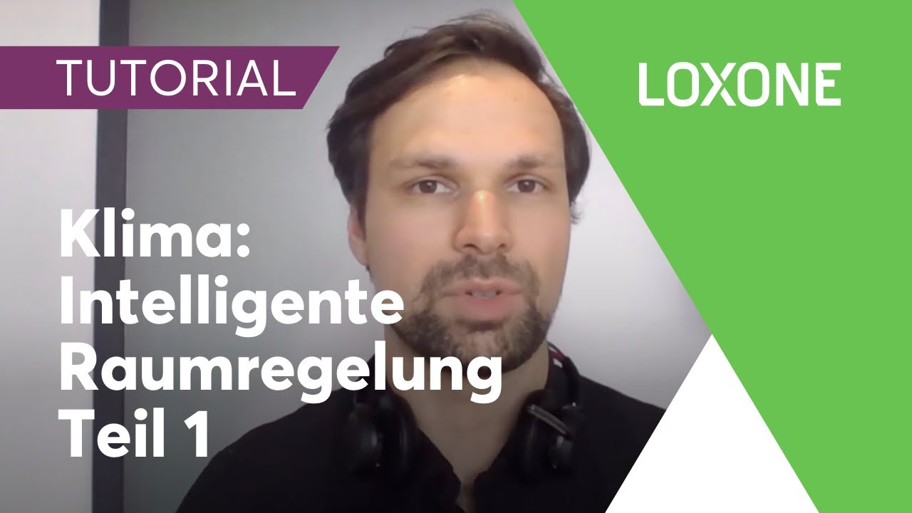

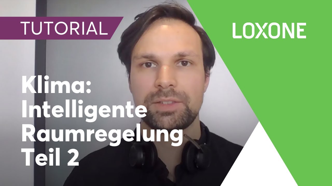

                    Hier des Rätsels Lösung, erklärt durch Loxone:
                    seit 2016 im eigenen LoxHome
                    • Triple-M
                      • 17.12.2018
                      • 304
                      #29
                      Die Videos habe ich gesehen aber dort wird, meiner Meinung nach, nicht gesagt ob die Klima Controller pro Raum oder pro Heizquelle erstellt werden sollen
                      • patriwag
                        patriwag kommentierte
                        Der Controller ist ja dafür da, für alle IRR Bausteine eine Quelle zusammen zu fassen.
                      • 11245
                      #30
                      Erster Satz in der Doku:
                      „Dieser Baustein steuert eine Heiz- und/oder Kühlquelle.“
