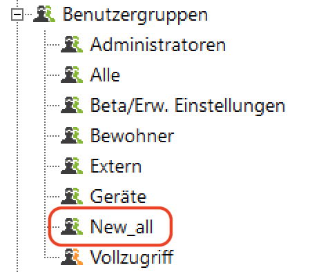

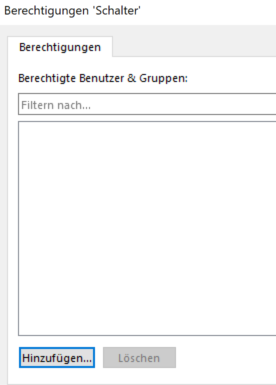

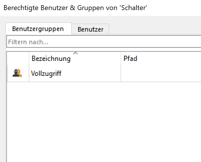

      mit der neusten Version 11 scheint es hier nun zu Schwiergkeiten kommen.
      Ich habe damals die Benutzergruppe "New_all" erstellt und alle Elemente die vorher der Benutzergruppe "Alle" zugeordnet waren, waren dann "New_all".
      Nun gibt es ja seit Version 11 die Gruppe "Vollzugriff".
      Wenn ich nun einen neuen Baustein anlege, muss ich immer manuell einen User zuordnen, um den Baustein in der App zu sehen.
      Kann das jmd bestätigen?
      Gruß Thomas

      • 4071
      Hallo Thomas,
      Ist bei mir gleich.
      Habe auch noch keine Zuordnung gefunden, bei der ein neu eingefügter Baustein eine Default Zuordnung zu einem User/Usergruppe bekommt.

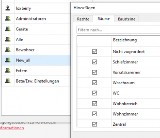

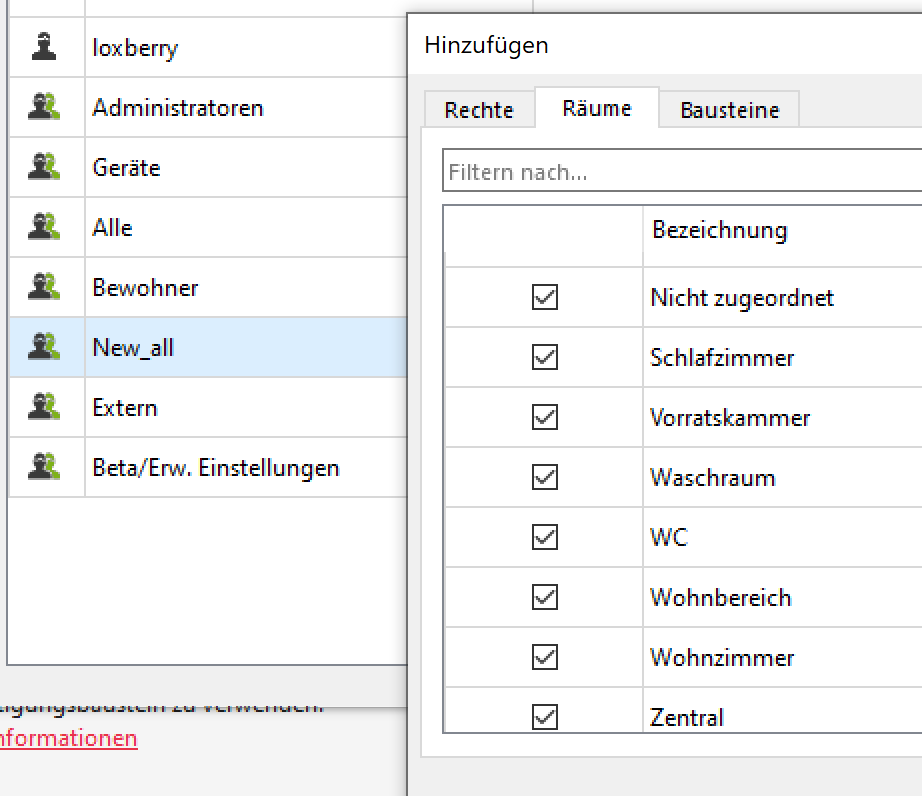

        • 2185
        romildo
        also entweder habe ich noch einen Denkfehler, oder bei mir klappt dein Hinweise leider nicht.
        Die Berechtigung bekommt das Objekt durch die Zuordnung von Raum und Benutzergruppe.
        Wenn also Beispielsweise beim Einfügen eines neuen Objektes in die Config, die Benutzergruppe "Alle" keine Rechte auf den Raum "Nicht zugeordnet" hat, bekommt das Objekt die Rechte erst, wenn ein Raum zugewiesen wird welcher die Rechte in der Benutzergruppe "Alle" hat.
        Abhilfe z.B.:
        Berechtigungen verwalten -> Alle Benutzergruppe -> Hinzufügen -> Tab Räume -> Haken bei Nicht zugeordnet -> übernehmen.
        Ich habe der Benutzergruppe "New_all" alle Räume zugeordnet.
        Wenn ich nun einen neuen Baustein anlege, habe ich nach wie vor die Einstellungen wie in #4.
        Gruß Thomas
