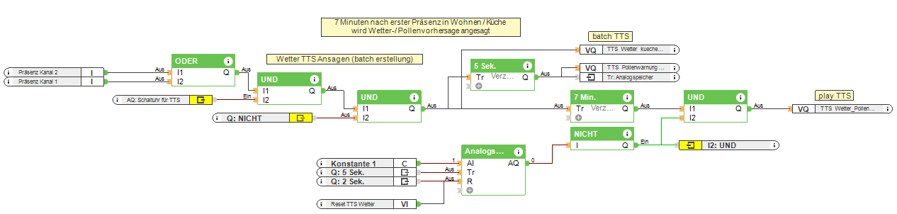

      Habe ich heute zufällig realisiert. Bei erster Präsenz UND Schaltuhr von 6.00h-9.00h werden sequentiell Wetter-/Pollenansage erstellt (...&batch) und nach 7 Minuten mit ...&playbatch abgespielt. Paralell zum abspielen wird der Analogspeicher angetriggert der eine 1 ausgibt, die negiert wird. Das ganze wird über "off"
      Impuls (1 Sek.) von der gleichen Schaltuhr wieder resettet.

        Hier meine komplette Config

          Vielen Dank! Hat gerade geklappt!

            Hi Liver_64 , leider funzt die Konfiguration nicht. Es werden auch keine MP3 Files abgelegt. Das witzige ist dass wohl gestern Abend was abgespielt weorden ist.
            Ein MP3 File wurde gestern Abend um 19:21 Uhr abgelegt. Aber heute morgen irgendwie nicht.
            Hast du eine Idee?
            LoxBerry V1.4.2.2
            Sonos4Loxone Version 3.8.2
            Zuletzt geändert von GünWün; 07.06.2019, 12:14. Grund: vergessen die Versionen mitzugeben
            • GünWün
              GünWün kommentierte
              Hier noch die Befehle:
              /plugins/sonos4lox/index.php?zone=wohnzimmer&action=say&weather&batch
              /plugins/sonos4lox/index.php?zone=wohnzimmer&action=say&pollen&batch
              /plugins/sonos4lox/index.php?zone=wohnzimmer&action=playbatch&volume= 15

              Sieht eigentlich OK aus, aber irgendwie scheint die Rückstellung des Analogspeichers nicht zu klappen. Lasst doch mal temp. den playbatcj Befehl weg und schaut im webfrontend/html/plugins/sonos4lox Verzeichnis ob da eine Datei "t2s_batch" ist und ob der Inhalt korrekt ist bzw. die MP3 existiert

              Ich habe gerade mit der Simulation rumgespielt. Könnte es sein dass man das UND noch negieren muss?
              • Liver_64
                Liver_64 kommentierte
                einfach ausprobieren, geht ja nix kaputt

                irgendwas stimmt wohl nicht, meine Vorlage funktioniert einwandfrei bei mir, habe 3 Zeiten in der Uhr und bekomme auch meine 3 Ansagen
