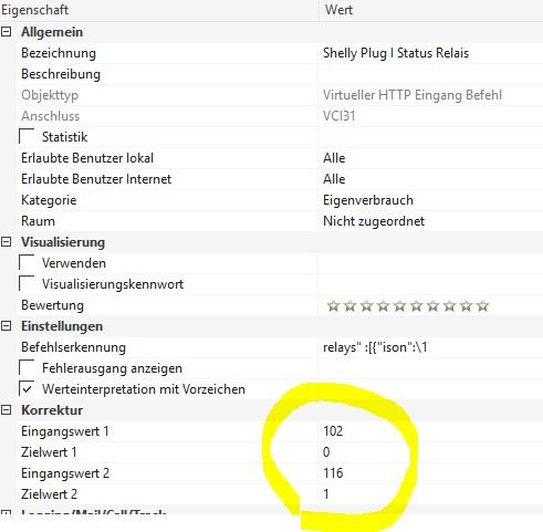

    Hallo zusammen
    nachdem ich die SPlugs nun endlich stabil laufen habe wollte ich diese nun in Loxone einbinden - habe dazu das im Loxwiki zu findende HowtoDo verwendet und wollte erstmal die beiden Stati "Verbrauch und Schaltstatus" auslesen.
    Der Verbrauch wird korrekt angezeigt.
    Der Schaltstatus nicht - hier kommt immer "0.0"
    Ich habe mir die Status Ausgabe mal angeschaut:
    Hier kommt brav bei Ein:
     "relays":[{"ison":true,"
    und bei Aus:
    HTML-Code:
      "relays":[{"ison":false,"
    Hat sich hier evtl was geändert so dass der Parser nicht mehr richtig arbeitet ?
    • 4612
    Da du keinen Shot beigefügt hast vermute ich dass du die Korrektur nicht gemacht hast wie im Wiki.
    Die Befehlserkennung kennt nur Zahlen darum muss man etwas tricksen um eine 0 oder 1 zu bekommen
Ansichten: 1925
Größe: 49,3 KB
    Nimm die Actions für den Status dann brauchst du nicht pollen, geht schneller und die Befehlerkennung umwandeln.
    Im Wiki unten hab ich es beschrieben!
    Zuletzt geändert von AlexAn; 11.08.2019, 18:32.
    • gtrdriver
      • 08.05.2016
      • 282
      erstmal danke - doch ich hatte das genau so drin - und jetzt gehts auch - keine Ahnung warum .... - man muss nicht alles verstehen ....
      Aber das mit den Actions muss ich noch umsetzten..
      die 4 Shelly Plugs laufen auf jeden Fall jetzt schon mal und können ausgelesen werden - den Rest mache ich die Tage
      Nochmals danke und nen schönen TAG
