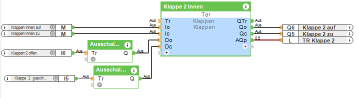

    Erkennung von 1 Herz Frequenz am Eingang
    Moin Moin,
    stehe etwas auf dem Schlauch ;-)
Name: Bildschirmfoto 2019-09-10 um 11.08.21.png
Ansichten: 886
Größe: 29,9 KB
    habe eine Torsteuerung mit Do/Dc Eingang
    an den Eingängen kann jeweils ein, aus oder 1Herz ein/aus anliegen (für signalisieren von Fehlern oder manuelle Bedienung)
    für Do/Dc habe ich das Fehlersignal über die Ausschaltverzögerung 1,5 sec abgefangen und damit den Torbaustein "überlistet"
    wollte nun den Fehlerfall auch Visualisieren bräuchte also ein EIN bei anliegen von 1Herz ein/aus aber nur dann
    habe schon einige mit den Ein- Auschaltverzögerungen rumprobiert

        Du nimmst 2 monoflops, die Zeit des Impuls stellst du auf 1100ms.
        Auf beide gibst du dann den DI, bei einem mit einer negation. Dann bekommst du bei jedem Flankenwechsel einen Impuls von 1,1s. Dann müsstest du dahinter noch eine Einschaltverzögerung von 1,5s bauen und einfach beide Ausgänge der monoflops da auf den tr geben.
        Dann sollte es klappen.
        Gruß Iksi

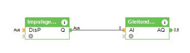

          Ich würde den gleitenden Mittelwert verwenden.
          Abfragezyklus 0,5 Sekunden und Anzahl Abfragen 2
          Dann ist der gleitende Mittelwert solange vorn die 1 Hz anliegen 0,5.
          Hinten nach noch einen vergleicher auf 0,5 und du hast eine logik, um die 1 Hz zu erkennen.

              Danke euch allen
              im Test (Simulation) mit dem Impulsgenerator 1Hz, ein oder aus
              hat sich die Lösung von Iksi mit den Monoflops und Einschaltverzögerung als die "stabilste" heraus gestellt
              Thomas M. - das funktioniert mit dem gleitenden Mittelwert es gibt aber beim Langzeit ein/aus auch jeweils den passenden Mittelwert - hätte bei meiner Anwendung aber keinen Einfluss
