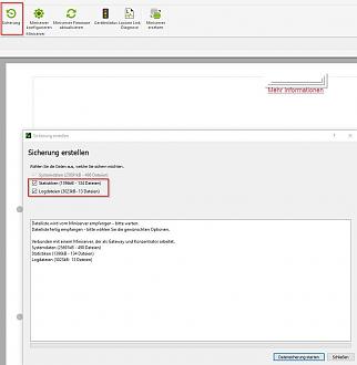

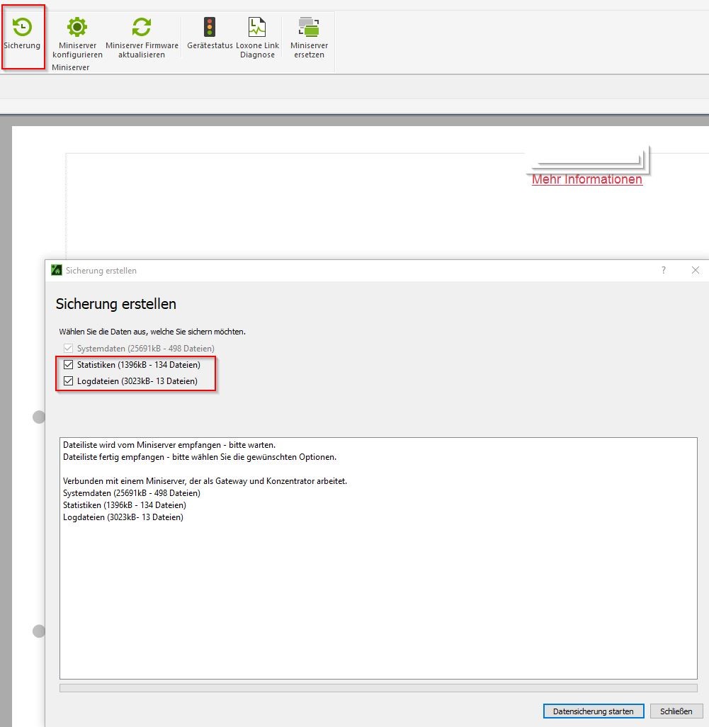

        #44
        Wenn du nur die Config Version hochziehst beleiben die Statistiken erhalten.
        Wenn du auf Sicherung gehst dann hast du 2 Hacken zum Auswählen
        • Statistiken
        • Logdateien
        und die musst du auswählen, wenn du sie in der Sicherung mit dabei haben möchtest.
          • 4071
          #45
          Hier musst du sie auswählen. Klicke auf die Grafik für eine vergrößerte Ansicht
