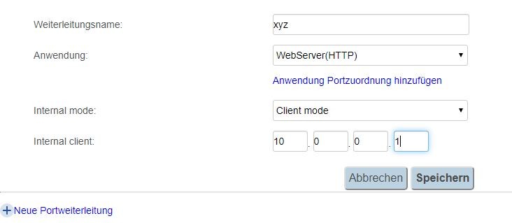

    Hallo Kollegen,
    Ich stehe auf dem Schlauch und vielleicht kann mir jemand helfen.
    Ich ahtte vorher ein normales Modem und wurde nun auf Aon Hybrid umgestellt.
    Vorher ging der externe Zugriff, jetzt nicht mehr da der 80er Post gesperrt ist.
    Kann mir jemand genau sagen, was ich in diesem Modem genau umstellen muss? suche schon seit einiger Zeit nun rum.
    Danke Gernot

      Hallo Andreas,
      ja genau das ist das verflixte Teil. Beim Punkt/Slide 8 ist wahrscheinlich das Problem begraben, was ich dort genau eintragen muss.
        • 4071
        Deinen gewünschten Port den du verwenden möchtest.
        Möglichst nicht 80 (default), sondern einen anderen zumindest 5 stellig.
        Den gleichen Port musst du dann auch beim MS eintragen.

            Das sollte passen, sehe die Konfigseite leider nicht optimal auf der A1 Seite.
              • 6363
              Tut mir leid, aber ich muss hier mal einhaken. Wie soll wohl DNS passen? DNS nutzt ganz andere Ports. Hier ist add portmapping application auszuwählen und dann sind die gewünschten Ports einzutragen.

                          Es ging ja hier eigentlich um die Portweiterleitung, doch Du hast natürlich Recht, wenn DDNS nicht eingerichtet ist und kein CloudDNS verwendet wird, muss dieser auch eingerichtet sein. Aber das ist ja genau das, was ich die ganze Zeit sage. Es wird nur gejammert, dass es nicht funktioniert, Informationen bekommt man aber nicht. Wie soll man da helfen?

                            Portweiterleitung ist genau wie beim vorgänger model, da hat sich nichts geändert!

                              Für alle Anderen A1 Hybrid-User ist gibt eine neue Firmware wo es nun auch möglich ist, IP Adressen für das Portweiterleitung einzugeben, Bis dato ging ja nur mittels Host.
                              lg Alex
                                Dann ist es aber fest Port 80. Ich sagte ja schon, dass man selbst einen Dienst erstellen soll um dann dort die gewünschten Ports eintragen zu können. Und ein Beispiel mit Port 80 ist ja noch schlimmer als die Portweiterleitung an sich.
