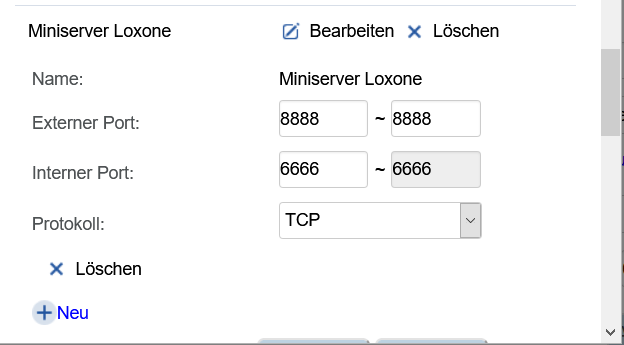

        Hallo liebe Leute, ich hoffe ihr könnt mir bei dem Thema ebenfalls weiterhelfen.
        Und zwar habe ich es bereits geschafft, einen externen Zugriff in meinem Router von Magenta und in meinem TP-Link Router zu ermöglichen.
        Jedoch muss ich dies nun bei einem A1 Hybrid Modem anwenden:
        Im Miniserver habe ich intern den HTTP-Port: 6666 und extern den HTTP-Port: 8888 ausgewählt:

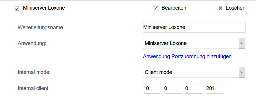

        In der Portweiterleitung habe ich den Internal Client 10.0.0.201 wie oben vergeben:
Ansichten: 1075
Größe: 29,9 KB
        Und als Portzuordnung den Externen Port 8888 und den Internen Port 6666 wie oben vergeben:
Ansichten: 802
Größe: 25,0 KB

        Bei meinen anderen 2 Routern hat es mit solchen Einstellungen geklappt. Muss für den DDNS in der A1 Hybrid Box etwas eingestellt werden? Habe das bereits oben gesehn, aber ausser der Serveradresse (http://dns.loxonecloud.com ?) wüsste ich nicht, was ich da eingeben müsste.
        Ich kann den Miniserver im WLAN bereits erreichen, nur noch nicht extern.
        Tut mir leid um den langen Post, leider kann ich in dem Fall nicht meinen privaten Router verwenden. Hoffentlich könnt ihr mir helfen. LG
          Bei Loxone Cloud DNS musst du am Router keine DDNS-Settings machen.
          Wenn du am Miniserver die Port-Config änderst, kann es aber eine Zeit dauern, bis das bei den Loxone Cloud DNS Servern ankommt.
          Du kannst aber prüfen, ob du von extern bereits auf deine richtige externe IP und Port weitergeleitet wirst, bzw. von extern im Browser direkt deine externe IP mit Port angeben, ob du hinkommst.
            Ich habe versucht, mich mit der IPv4 Adresse, die unter INTERNET_R_VID_2 steht und dem vergebenen Port zu verbinden, hat jedoch nicht geklappt. Somit sollte es wohl nicht am DNS Service liegen. Kann man mir vllt. da weiterhelfen?
              • 6363
              Ich gehe davon aus, dass Du keine öffentliche IPv4 Adresse bekommst. Wenn dem so ist, geht das so gar nicht. Du müsstest beim Provider fragen, ob Du eine öffentliche IPv4 bekommen kannst. Wenn nicht bleibt Dir nur der Weg über externe Dienste. Google mal nach DSLite
