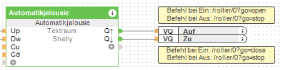

          Zitat von svethi
          Es sei denn, der Shelly arbeitet anders. Hab da aber auf die Schnelle nichts gefunden. Deshalb würde ich gern mal die Befehle dahinter sehen
          Die Befehle sind:
          /roller/0?go=close
          /roller/0?go=stop
          /roller/0?go=open
            Ja, dann sollte das ja tatsächlich genauso gehen wie bei KNX

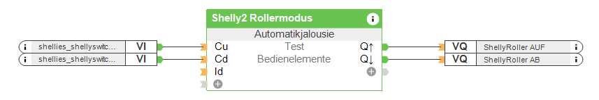

          Ich habe das jetzt mal mit einem Shelly2 und einem Monoflop, mit negiertem Eingang, getestet und kann sagen, dass es bei mir so funktioniert.
          Nachtrag:
          Es geht aber auch noch etwas einfacher.
Ansichten: 385
Größe: 54,5 KB

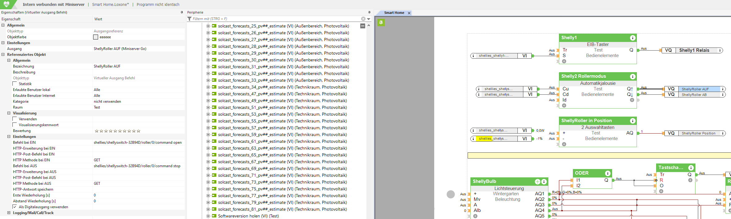

          Geht beides hab nur den Stoppbefehl damals extra gemacht was aus heutiger Sicht nicht ganz sauber in der Umsetzung ist.
          Mit MQTT schaut es ähnlich aus wie es romildo gemacht hat nur mit anderen Befehlen:
Ansichten: 401
Größe: 198,2 KB

            Wenn ich die auf und ab direkt verbinde ohne das stop dann kann ich sie nur stoppen indem ich den virtuellen Button drücke. So wie momentan mit dem impulsgetriggertem Flankenrelais funktioniert gar nichts. Es startet und stoppt sfort wieder
              Die Frage ist, warum das wieder starten soll. Und die nächste Frage ist, warum das bei allen anderen funktioniert und bei Dir nicht. Irgendwas ist bei Dir anders/falsch

            Tom001 hab gerade eine neue Vorlage für den Rollermodus ins Wiki gestellt. Teste mal den Baustein Automatikjalousie ohne irgendwas!
            Klicke auf die Grafik für eine vergrößerte Ansicht  Name: shelly2.PNG Ansichten: 0 Größe: 14,5 KB ID: 220768
            Hier nochmal die Vorlage wo du die Endung von txt auf xml zum importieren abändern musst!
            Zuletzt geändert von AlexAn; 18.11.2019, 16:56.
              Stop direkt in den Befehl bei AUS, das macht Sinn 🙂
                Genau, muss viel einfacher gehen. So gehts ba leider bei KNX nicht

              Die Vorlage gibt Fehler bei Importieren. Ungültiges Format oder falscher Vorlagentyp
                Endung auf .xml abändern (geht leider nicht im Forum darum die .txt) und bei den virtuellen Ausgängen importieren!
              • Tom001
                Tom001 kommentierte
                Läuft nun! Super, danke
