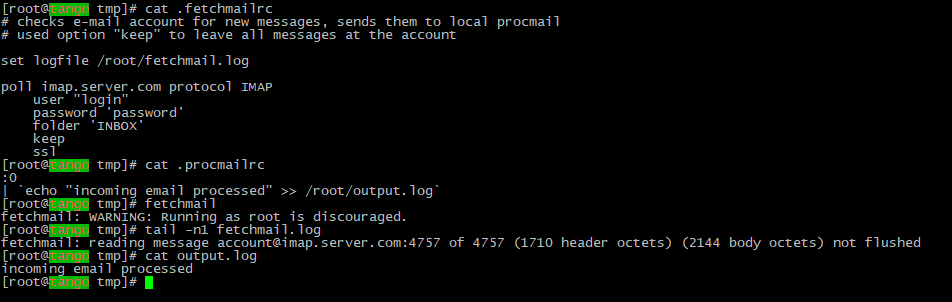

                      Christian Fenzl
                      Obwohl es ist seltsam und lang Problemumgehung, scheint es eine der wenigen verfügbaren Optionen zu sein.
                      Zwei Möglichkeiten kommen in mein Sinn.
                      1) https://github.com/lefcha/imapfilter
                      2) benutze die popular Programe: fetchmail (um über imap eine verbindung zum account herzustellen) und procmail (um email zu verarbeiten und einen Befehl aufzurufen)
                      Ich habe schnell einen Prototyp erstellt mit Variante 2 (screenshot, meine Credentials entfernt wurden)
                      Ich habe mir vor dem Ausführen des Befehls fetchmail eine neue E-Mail gesendet.
                      Natürlich in procmail fortgeschrittenere Filtration und Processung möglich ist.
                      Zuletzt geändert von TomekWaw; 01.12.2019, 19:19.
