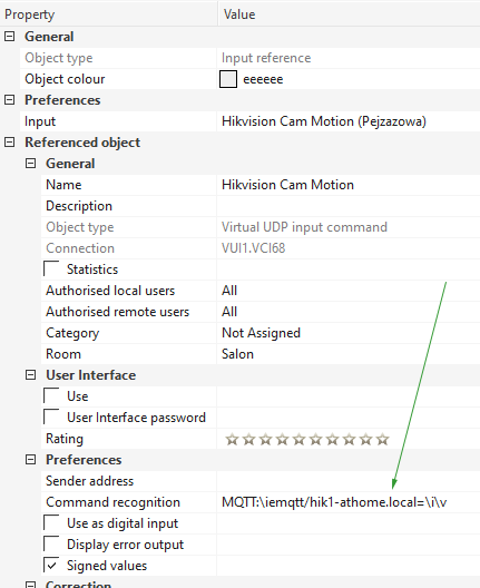

    Ich hatte eine andere mutige Idee. Mail 2 MQTT! ❤
    Und raten Sie mal was. Ich bin nicht der einzige
    Email to MQTT bridge. Contribute to wicol/emqtt development by creating an account on GitHub.
    Aus der Beschreibung: "I needed this to make my D-Link camera's motion sensor functionality useful." <-- 😁
    Es ist im Docker ausgeliefert und kann wahrscheinlich in Portainer (LoxBerry Docker Plugin) ausgeführt werden und dann MQTT-Gateway Plugin by Christian Fenzl verwenden

      Unsere Smart-Installationen werden immer nur so intelligent wie wir sind, nie mehr

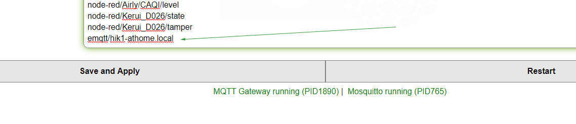

    Die Lösung mit mqtt, die TomekWaw entdeckt hat, schaut folgendermaßen aus (siehe Screenshot).
    Das Topic enthält die Absenderadresse (ohne @, z.B. from@home wird zu fromhome). Gesendet wird ein ON (mit Conversion ein 1).
    Der Inhalt des Mails wird nicht weiter berücksichtigt.
    Reicht das aus?

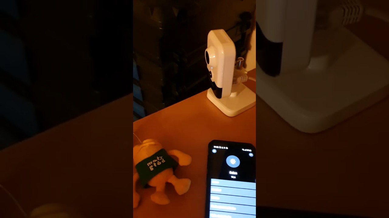

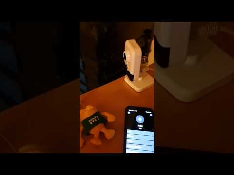

              Wenn Sie neugierig waren, proof of concept funktioniert es so:
              Direkter Link mit zusätzlicher Beschreibung: https://www.youtube.com/watch?v=I97sPwwX2Qw

              Das Video schaut perfekt aus. Bin vor allem von der Reaktionszeit beeindruckt =)

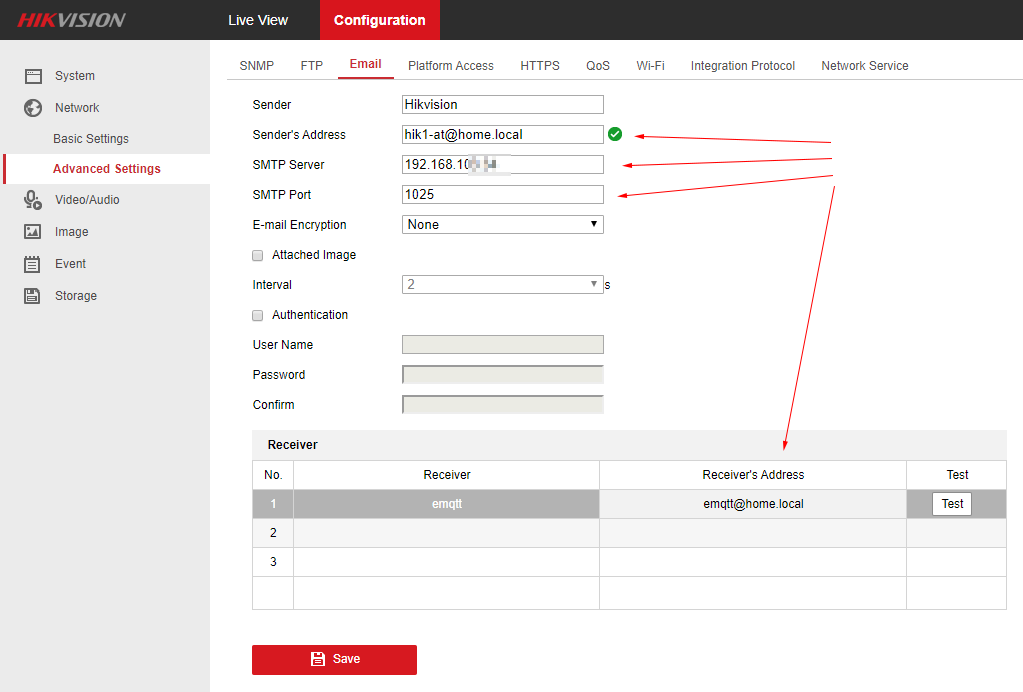

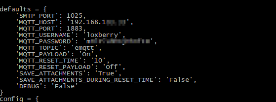

                • Ich habe emqtt auf meine test-LoxBerry heruntergeladen. Ich habe dort python3 installiert weil LoxBerry nur Version 2 hat (apt-get install python3-dev)
                • Ich habe keine Umgebungsvariablen gesetzt, sondern die Parameter sofort in die Datei eingetragen (screenshot 1)
                • Befehl zum Ausführen des Programms: python3 emqtt.py

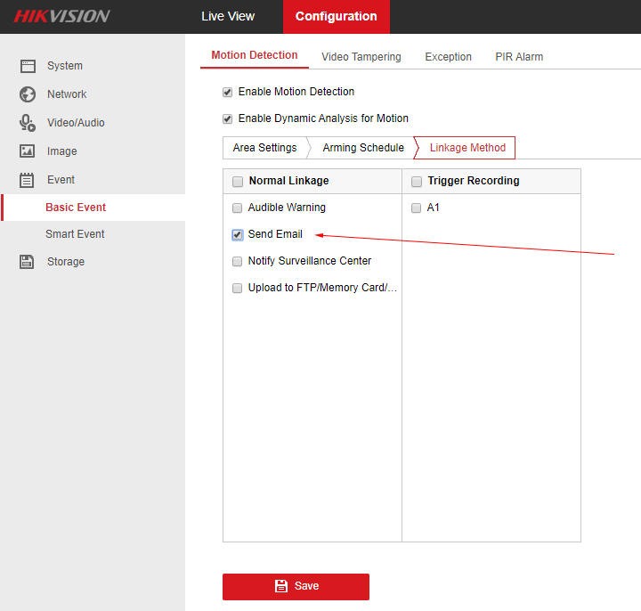

                • Bei einem Bewegungserkennung sendet die Kamera eine E-Mail an emqtt auf Port 1025 (von hik1-at@home.local zu emqtt@home.local, screenshots 2 und 3)
                • Emqtt verarbeitet diese und macht ein publish im mein haupt MQTT-Broker (Topic: emqtt/hik1-athome.local - nimmt den Wert On oder Off)
                • MQTT-Gateway, das ein bestimmtes Thema abonniert hat, konvertiert On zu 1 und Off zu 0 und sendet 0 oder 1 an den Miniserver-UDP-Port (screenshot 4)
                • Dort mache ich daraus einen virtuellen Eingang (screenshot 5)
                • Virt Eingang ist mit dem Mv-Eingang des Lichtsteuerung block verbunden (das ist definitiv klar)
                • Zur einfacheren Öffnungskontrolle zwischen dem virtuellen Eingang und Mv habe ich zusätzlich Delayed Pulse (verzögerter Puls?) verwendet.
                Entschuldigen wenn etwas unverständlich ist, aber es ist schwierig solche technischen Instruktion auf Deutsch zu beschreiben wenn man nur minimal Deutsch sprecht
