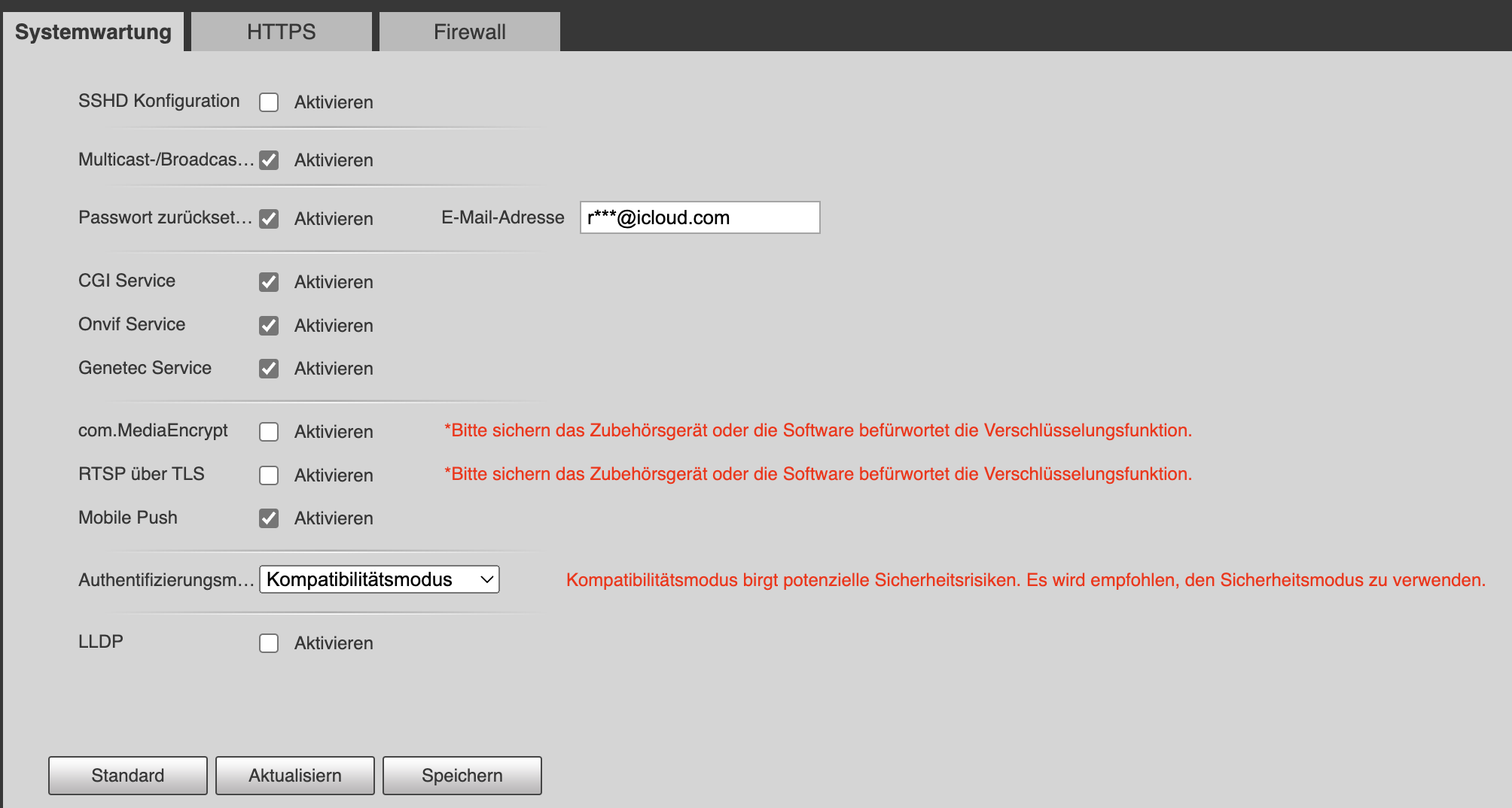

                  Hi zusammen,
                  ich denke meine Frage passt hier am besten rein.
                  Ich habe eine 5442 mit LED. Die besagte LED lässt sich über die originale Firmware nur sehr "bescheiden" steuern. Nach etwas Recherche habe ich gefunden, dass es einen Umweg mittels HTTP request gibt.
                  Einschalten: http://192.168.1.108/cgi-bin/configM...onfig&Lighting[0][3].Mode=Manual
                  Ausschalten: http://192.168.1.108/cgi-bin/configM...onfig&Lighting[0][3].Mode=Off
                  Wenn ich das im Browser probiere, funktioniert das tadellos. Meine Versuche das Ganze als virtueller Eingang in Loxone zu realisieren sind bislang gescheitert.
                  Virtueller Ausgang: http://192.168.1.108
                  Virtueller Ausgang Befehl: Befehl bei EIN: /cgi-bin/configManager.cgi?action=setConfig&Lighting[0][3].Mode=Manual
                  Virtueller Ausgang Befehl: Befehl bei AUS: /cgi-bin/configManager.cgi?action=setConfig&Lighting[0][3].Mode=Off
                  Monitor:
                  Response 192.168.1.108 /cgi-bin/configManager.cgi?action=setConfig&Lighting[0][3].Mode=Manual HTTP/1.1 401 Unauthorized\r\nWWW-Authenticate: Digest realm="Login to 3db14xxx3faf5273832ea54b8", qop="auth", nonce="123872", opaque="66140a2f36990a222e97da1e24e7"\r\nConnectio n: close\r\nCONTENT-LENGTH: 0
                  Hab das ganze aber schon mit und ohne Auth probiert. Funktioniert im Browserfenster in beiden Fällen.
                  Was mach ich ich denn hier falsch?
                  @Topic: ich hab die Motion über Umwege gelöst. Voraussetzung: Apple Home, Homebrige, Camera Ui Plugin - aus der Dahua wird dadurch eine Secure Cam welche mir in Apple Home die Motion registriert. Wird eine Bewegung bemerkt wird einfach der "Lichtschalter" getriggert, der die Kamera LED einschaltet. So zumindest, wenns mal funktioniert.
                    #41
                    http://USER:PASSWORT@192.168.1.108
                    Nachdem DIGEST Authentication gefordert ist, geht das aber wahrscheinlich nicht, dann musst du auf ein Drittgerät (zb LoxBerry) ausweichen.

                    • hstohl
                      hstohl kommentierte
                      kannst du mir vielleicht einen Tipp geben, wie ich das lösen könnte? Loxberry hätt ich.
                  • hstohl
                    • 09.02.2016
                    • 337
                    #42
                    Danke, ja mit user/pass hab ichs auch schon probiert. Das geht nicht, wie du schon richtig vermutet hast.
                    loxberry hab ich in Betrieb aber wie genau löse ich das dort?
                    • hstohl
                      • 09.02.2016
                      • 337
                      #43
                      vielleicht kann man damit was anfangen?
Name: Bildschirmfoto 2024-05-03 um 11.21.13.png
Ansichten: 156
Größe: 162,1 KB
