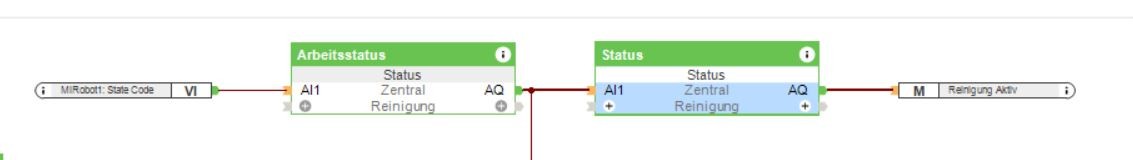

            Machbar wäre es, wenn du einen Loxberry oder einen IOBroker hast und da den Roborock angebunden hast, steuerst du ja alles über Loxone also z.B. eine Schaltuhr und wertest den Status aus. Hier könntest du einen Merker bauen zusammen mit den Status des Roborocks wann er reinigt. In diesem Bereich einfach vor der Alarmanlage ein UND-Baustein mit Status "Standby (Statuswert = 3)

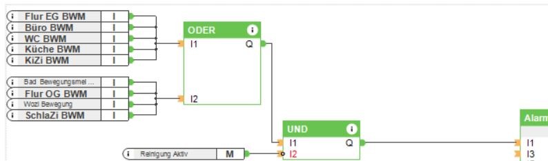

                Ich habe ein Schaltuhr an der ich eine Zeit definieren kann bei der die Alarmanlage bei aktiviertem Zustand die BWM abschaltet (Alarmanlage ohne Bewegungsmelder heißt es in loxone)
                Unser Roboter startet Mo-fr ab 13:10 und braucht immer 45-50min und so habe ich dann auch die Schaltuhr in loxone eingestellt.

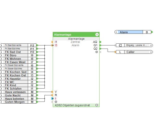

                  Hab das nun mal so umgesetzt.
                  • TGeissler
                    TGeissler kommentierte
                    Das war nur ein Test ob du auch aufpasst.
                    Der klassische UND/ODER Fehler von mir! Klar, du hast da recht.
                    Die BWMs mit einem ODER-Verbinden und dann an das UND.
                    Habs oben geändert.

                    Was machen denn in deinem ersten Screenshot die beiden Statusbausteine hintereinander?

                    es scheint zwar sehr kompliziert aber funktioniert tadellos, die BWM sind über den Alarm Baustein integriert.
