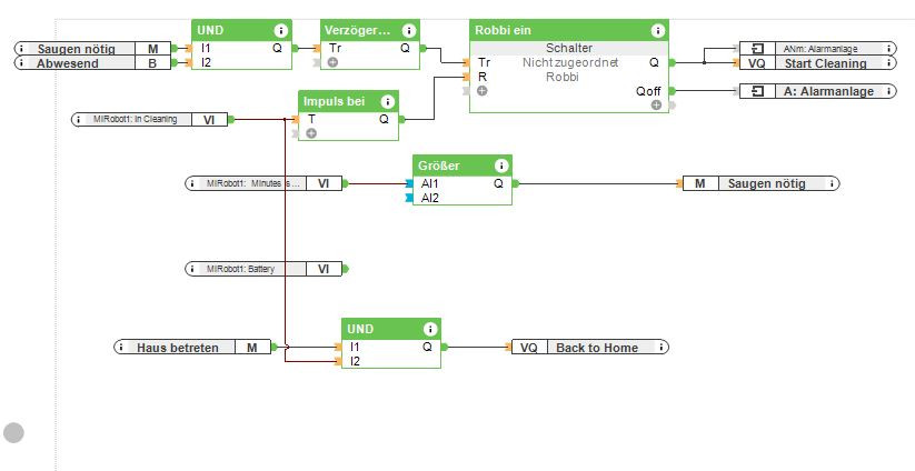

      Ich habe meinen Roomba in Loxone eingebunden und die BWM werden automatisch deaktiviert wenn der Sauger läuft.
      Ich glaube die Integration habe ich mit der Anleitung hier im Forum gemacht -> https://www.loxforum.com/forum/faqs-...-und-ansteuern

        • christof89
          christof89 kommentierte
          Du weißt ja nicht wann der Sauger genau fährt, bei mir ist das komplett dynamisch gesteuert.
          Es müssen bei mir immer mehrere Bedingungen zutreffen.
          Sauger muss länger als 1 Tage nicht gefahren sein und ich muss abwesend sein, also Alarm scharf.
          Jetzt kann es auch mal sein dass der Sauger 2 Tage nicht fährt, wenn ich Sa/So nicht außer Haus bin...
          Somit wäre eine Zeitschaltuhr zu unflexibel.

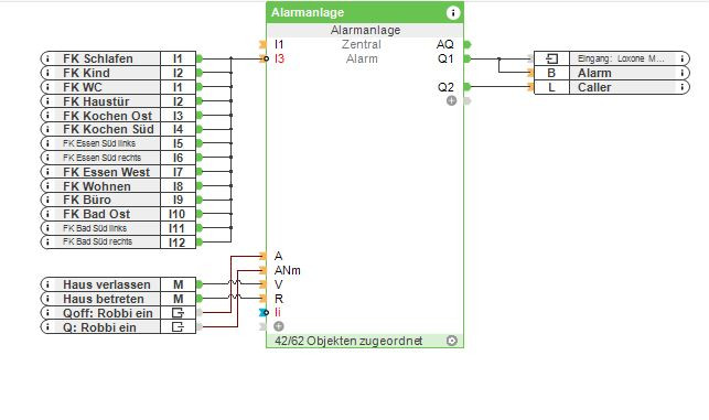

          Würde das so funktionieren... Wenn ich einen Merker an Roboter Aktiv hänge und diesen mit ANm verbinde, müsste doch der Alarm für die Saugphase ohne BWM aktiv sein und dnach wieder mit oder?
          • NilsG
            NilsG kommentierte
            sowas in der Rtg. habe ich auch überlegt.
            müsstest mal prüfen, ob Du ggf. zuerst kurt "R" schalten musst, und dann erst wieder "ANm"
            oder ob Du direkt "ANm" schalten kannst?!
            Nils
        • andreas221988
          • 13.06.2018
          • 1763
          Nur mit ANm gehts nicht

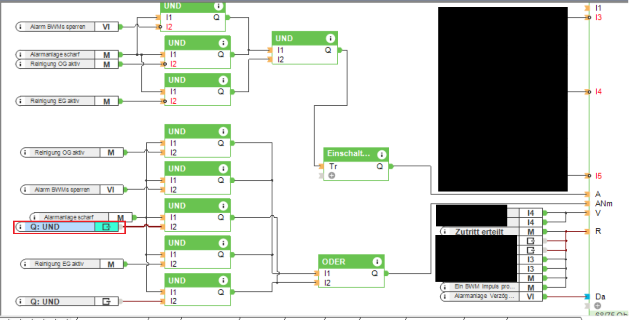

          • andreas221988
            andreas221988 kommentierte
            Und wie gibst du wieder an dass die Alarmanlage wieder mit BWM aktiviert werden soll "is cleaning 0" ?
          • christof89
            Mehr oder weniger - ja.
            Also sobald is_cleaning auf 0 geht, schalte ich damit eine Einschaltverzögerung (von ich glaube 3min),
            erst dann werden die BWMs wieder aktiviert.
            Hintergrund ist der, dass er wenn er fertig ist aber noch am Heimweg zur Ladestation ist schon auf is_cleaning=0 geht und am Heimweg so immer 3 BWMs bei mir ausgelöst hat.
            Kann dir am Abend einen Screenshot davon hochladen, habe nur gsd gerade keinen Windows Rechner in der Nähe...

          andreas221988
          Hier siehst du den Roboter:
          Die rot eingekreiste UND-Verknüpfung gehört mit der rot eingekreisten Verbindung im folgenden Screenshot zusammen:
          WENN Alarm scharf UND NICHT Reinigung im OG aktiv und NICHT Reinigung im EG aktiv dann wird die Einschaltverzögerung getriggert und der Impuls an "A" geliefert.
          WENN Alarm scharf UND (Reinigung OG aktiv ODER Reinigung EG aktiv ODER Reinigung EG wird gestartet (UND-Verknüpfung zum Roboter Screen) ODER Reinigung im OG wird gestartet ODER Virtueller Eingang Alarm BWMs sperren aktiv) dann wird "ANm" getriggert.

          • andreas221988
            • 13.06.2018
            • 1763
            Cool Danke für den Screen ich habs jetzt so gelöst...

              Wie kann ich eigentlich einstellen dass nur die BWM´s im EG ausgehen wenn der Roboter aktiv ist?
              Weil ich ja meine Loxone BWM´s nicht an I1 hängen habe sondern direkt im Alarmanlagenbaustein aktiviert habe...
              • christof89
                Da müsstest du mMn 2 Alarm-Bausteine, einen für EG einen für OG machen und dann kannst du mit A und ANm aus und ein schalten.
            • andreas221988
              • 13.06.2018
              • 1763
              Ja das habe ich mir auch schon gedacht... weil ANm ja alle deaktiviert.... Und dass ich die BWM´s vom EG an I1 hänge und nur diese dann deaktiviere?
