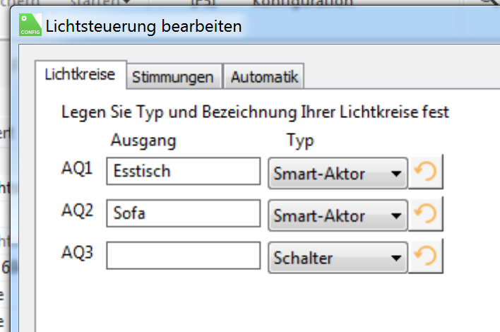

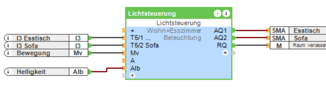

    Hallo zusammen ...
    Folgendes Problem:
    Ein großer Raum „Wohnen+Essen“
    Zwei Lampen
    Zwei Touch + Nano Air Dimmer
    Ein Bewegungsmelder im Treppenhaus/Essbereich
    1. Klick = Licht Essen an
    2. Klick = Licht Essen aus; Licht Sofa an
    3. Klick = Licht Sofa gedimmt
    Soweit klappt alles; aber:
    Kommt jetzt der BWM ins Spiel, soll er NUR das Licht im Esszimmer schalten.
    Entweder alleine, oder aber wenn am Sofa die Lampe geschaltet ist: dazu schalten
    Kriege ich nicht hin :/
    Checke ich nicht …
    Habe gemeint, mit EINMISCHEN ginge es, geht aber nicht?!?
    DANKE!

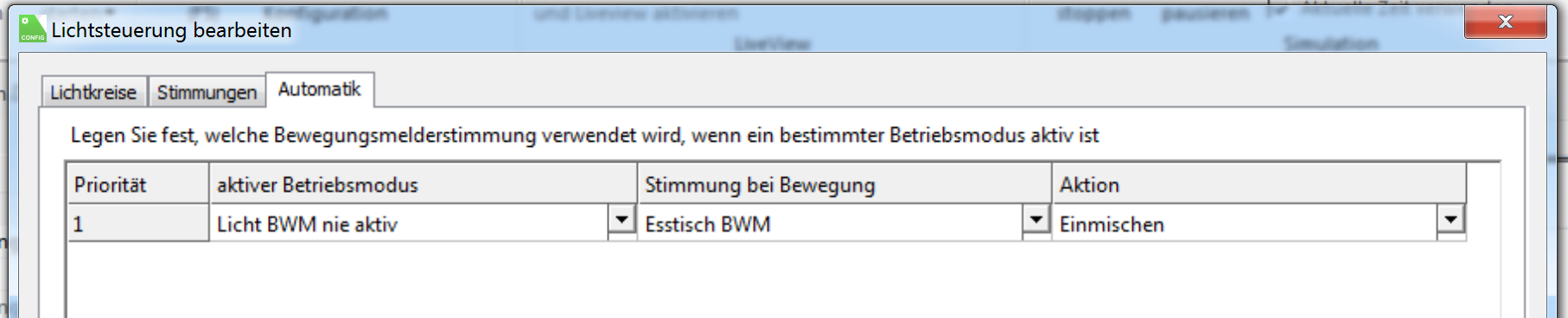

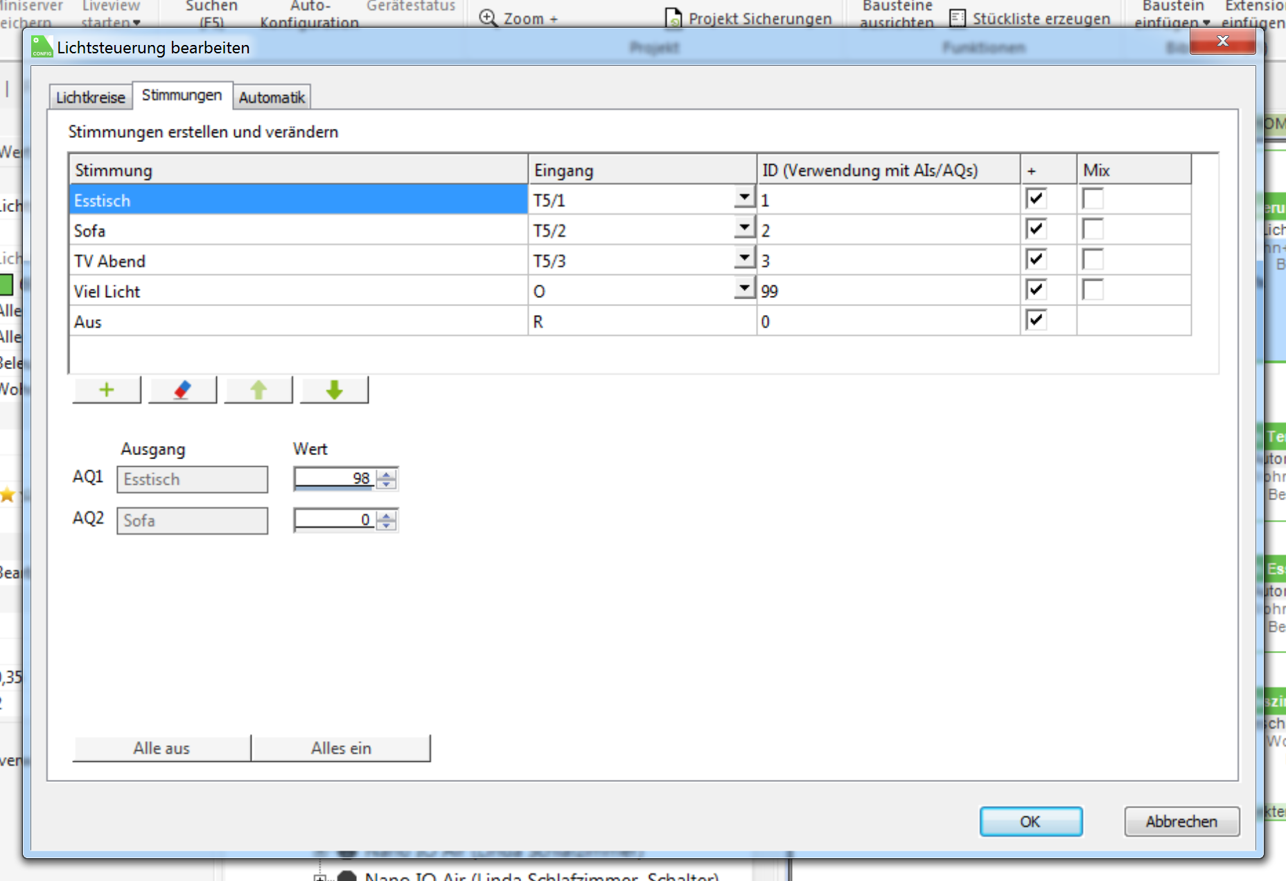

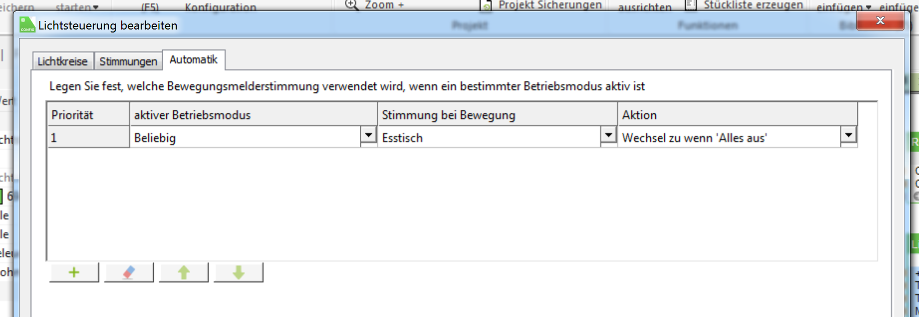

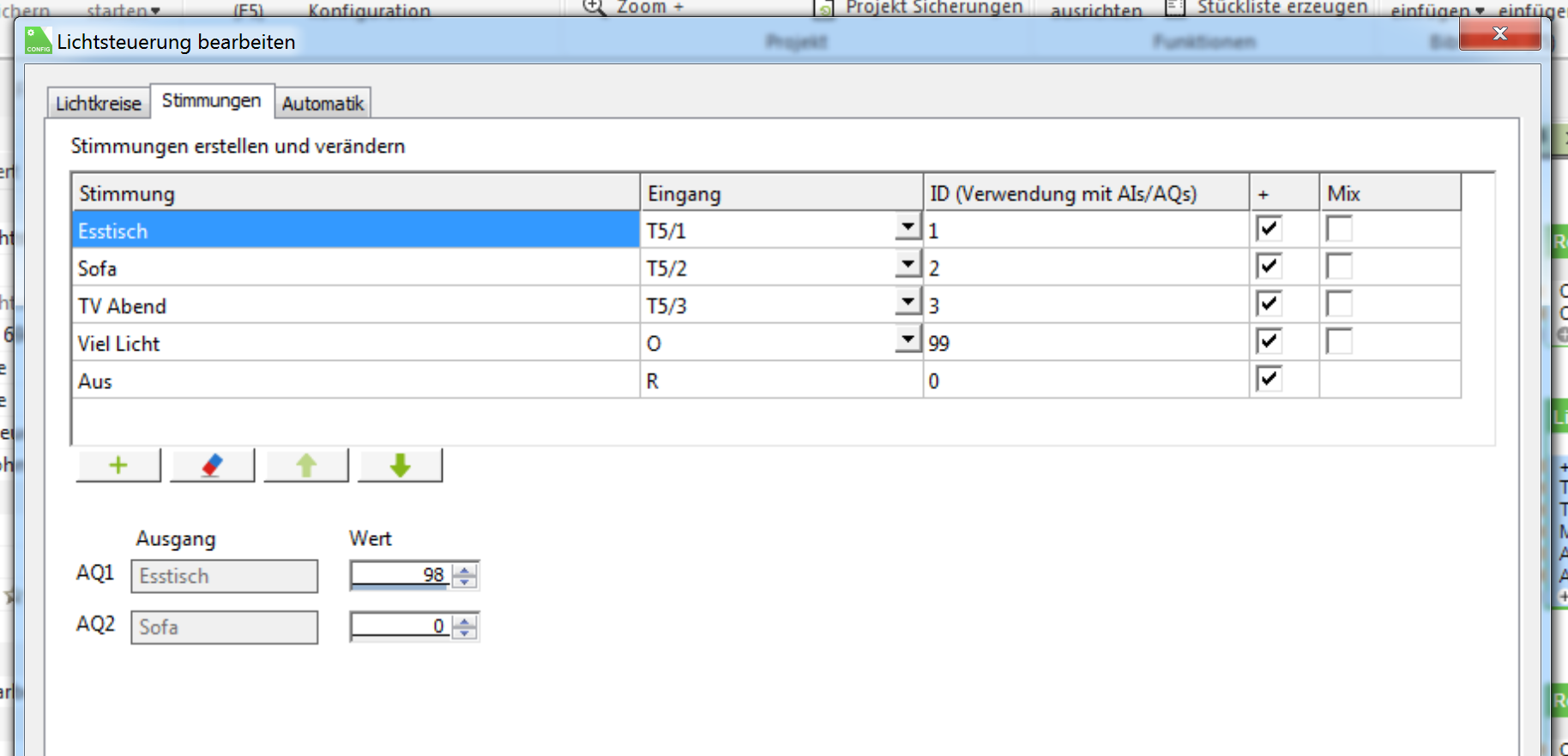

    Der BWM Eingang verändert keine (manuell) aktivierte Stimmung durch einen Taster, so wie deine Automatik Konfig aktuell aussieht.
    D.h. wenn bereits etwas (manuell) aktiviert wurde, hat der BWM keinen Einfluss auf die Stimmung.
    Der BWM ist in dem Fall nur für das automatische Ausschalten (Licht vergessen).
    Ohne Zusatzlogik wird deine Anforderung so nicht klappen.

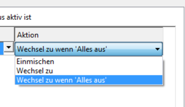

        in der LX-Doku steht:
        Ist aktuell eine Stimmung bereits manuell oder durch Logik gewählt wird sobald der Betriebsmodus aktiv ist die Stimmung bei aktiver Bewegung dazugemischt. Wird der Betriebsmodus beendet und der nächst priorisierte aktive Modus wird aktiv so gibt es zwei Unterschiedliche verhalten
        Das bedeutet für mich aber was anderes!
        Sprich, der BWM schaltet doch, auch wenn manuell eine Stimmung aktiviert wurde, oder wo ist mein Denkfehler?
      Ich habe doch eine Stimmung MANUELL gewählt
      Im Flur ist es DUNKEL genug, dass er anspricht
      also könnte er doch EINMISCHEN
      Oder wo ist mein Denkfehler?!
      Nils
      Zuletzt geändert von NilsG; 20.01.2020, 12:05.
      • THX
        THX kommentierte
        Kannst ja mal in der Loxone Config testen, meiner Meinung nach stimmt die Formulierung so nicht bzw. ist missverständlich.

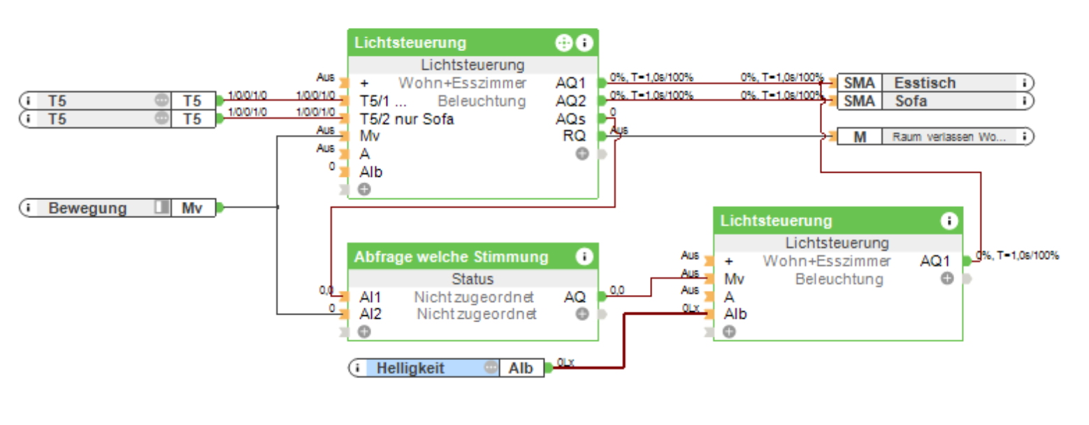

      Moin zusammen ...
      Also, der Lichtbaustein kann das anscheinend NICHT, obwohl es den Punkt EINMISCHEN auch für die BWM Stimmung gibt:
      Hallo zusammen, altes und leidiges Thema, aber meiner Meinung nach nicht gut genug von Loxone dokumentiert: Wenn ich in meinem offenen Wohnraum eine Stimmung
      Aber ich habe es mit einer Sonderlogik hinbekommen
      Dazu habe ich einen 2. Lichtbaustein genommen, die jeweils aktive Stimmung ausgewertet und mit der Bewegung gekoppelt.
      Außerdem einen Betriebsmodus angelegt, der NIE eintritt und bei dem BWM-Eingang 0 hinterlegt; weil dann der BWM auch den ersten Lichtbaustein "abschalten" kann, wenn x-lange keine Bewegung

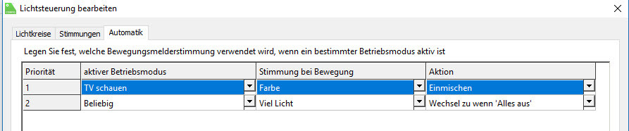

        NilsG Es sollte auch mit einem Lichtbaustein klappen, du musst nur bei der "Automatik" einen zweiten Eintrag mit einem anderen Betriebsmodus hinzufügen. Diesen Betriebsmodus musst du irgendwie anwählen (z.B. durch eine Logik) und dann dort Aktion "einmischen" verwenden.
        z.B.
        Klicke auf die Grafik für eine vergrößerte Ansicht  Name: 20-01-_2020_13-29-23.jpg Ansichten: 0 Größe: 60,7 KB ID: 231238
        Ist jetzt der Betriebsmodus "TV schauen" aktiv, wird die Stimmung "Farbe" für die Dauer des Parameters "TH" eingemischt. Nach Ablauf der Zeit ist wieder die ursprüngliche Szene aktiv.
        Wenn du auch noch die Zeiten "dynamisch" haben willst, z.B. beim Raum betreten ohne Betriebsmodus "TV schauen" eine andere Zeit, musst du dir auch noch eine Logik basteln die den Parameter TH ändert.
        Zuletzt geändert von THX; 20.01.2020, 12:44.
