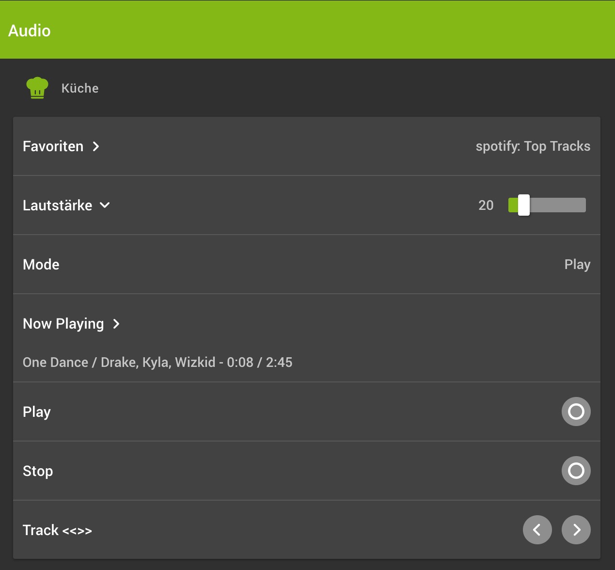

    Ich bin gerade dabei einen Musikserver (LMS) selber aufzusetzten.
    Bis jetzt erledigt...
    - Multiplayer im Augenblick laufen 16 Player (Mono) / 8 Player Stereo und auch gemsicht stabil im Test über mehrere Tage
    Der Rechner (x86 NUC Celeron) läuft mit 2x 7.1 Soundkarten USB Soundkarte = 16 Kanäle, jeder Kanal kann als Mono genutzt werden oder als Stereo gebündelt werden.
    Es kann auch eine 3 oder 4 Karte dazu gebaut werden und die Kanäle zu erhöhen, die Anzahl ist nur von der Leistung des Rechners abhäning.
    - Multi-Squeeze2Lox
    Bis jetzt wie bisher Zustand Play/Pause/Stop / Titel / Lautsärke
    Hier könnte ich mir noch eine Erweiterung vorstellen
    - Airplay
    - Text to Speech mit VoiceRSS
    - Klingel / Alarm usw. hier kann ein mp3 abgespielt werden
    TSS und Klingel wurden so gelöst das ein PHP Script die laufenden Player pausieren und die Files abgespielt werden.
    Auf Wunsch kann das Script dann auch wieder die Player die auf Pause stehen wieder auf play stellen.
    (File.mp3/Lautstärke/Zonen können über PHP Paramter direkt von Loxone MS übergeben werden).
    TTS / Klingel / Alarm kann auf allen oder auch nur auf einzelnen Zonen ausgegeben werden z.B. Klingel nur auf Zone 1 usw.
    Das hat mir besser gefallen als die jedes Mal die Playlist zu berarbeiten.
    Noch offen...
    - Webinterface
    Das Webinterface ist noch sehr rudimentär, Start/Stop/Status/Restart je Player / Anzeige des Zustand
    Editieren der Soundkarte und Playerparamter nur über eine PHP-Texteditor, was funktioniert aber nicht "nice" ist
    Leider bin ich kein PHP-Guru und brauch dafür länger als ich gedacht hatte
    - TSS und Klinge auf mehreren Zonen ausgeben z.B. Zone 1 2 5 usw. / bis jetzt muss hierzu der Befehl oben mehrfach ausgeführt werden - ERLEDIT
    - Visu in MS
    Hier bin ich mir noch nicht sicher ob ich nun das Protokoll von Loxone nutzen soll oder ob ich einfache einen Client als "Website" bauen soll.
    Diese würde dann über die Website-Funktion des MS aufgerufen
    Vorteil: Egal was Loxone ändert der Client bleibt davon unberührt
    Nachteil: Es wird immer ein Pop-Up-Lösung bleiben.
    Wie würdet ihr das machen?
    Freu mich auf Vorschläge...

      hismastersvoice, ich würde eine Loxone-Emulation vorziehen, mit dem Risiko, dass das früher oder später abgedreht wird.
      Begründung:
      Für LMS gibt es Apps für alle Plattformen - so gut kann kein selbstgestricktes Interface werden.
      Für Tablets und PCs gibt's auch das Webinterface vom LMS.
      Der LMS ermöglicht auch Skins, mit denen man alternativ auch eine Light-Variante eines Webinterfaces bauen könnte.
      Man muss das Rad nicht neu erfinden, und für die einfache Steuerung aus der Loxone-App wäre die Protokoll-Emulation das Praktischte.
      Es müsste jedoch erst mal jemand prüfen, ob das überhaupt geht, und jemand den Websocket nachbauen.

          Ich habe zur Zeit auch eine Lösung mit LMS, Max2Play auf einem Raspi und einem 4-Kanal Verstärker/Audio-Switch (Russound CA-4 gesteuert per RS232). Für eine Audio-Quelle und MP3-Klingel, die ich dann über den Russound auf die 4 verschiedenen Zonen legen kann, klappt das bisher sehr gut. Ich würde aber schon gern die Zonen-Integration in der Loxone-Visu nutzen. Eine Loxone-EMU wäre wohl die beste Variante.
          Bei einem Community-Projekt bin ich gern dabei. Wo fangen wir an? ;-)
            Raspi/Odroid hatte ich auch versucht mit Max2Play.
            Allerdings ist die Leistung für z.B. 8 Player nicht ausreichend. M2P schreibt sogar das man am Raspi nur 3 Player laufen lassen sollte.
            Am Raspi 3 habe ich 6 Player am laufen mit LMS, das wir schon recht grenzwertig.

          Da ich keinen Loxone Music Server habe, fasse ich mal das gelesene zusammen. Der Music Server ist wahrscheinlich auch "nur" ein LMS, mit Loxone-eigenen Erweiterungen. Darüber erkennt dann der MiniServer, dass es sich um einen Loxone Music Server handelt und macht somit die Visualisierungsfunktionen damit nutzbar. Die Kommunikation geht über http? Dann sollte sich mit wireshark schon einiges in Bezug auf die Erweiterungen herausfinden lassen.
          Wer könnte sich da mal dran versuchen?
            So scheint es zu sein...
            Bis heute hat sich noch keiner gefunden der das ganze auswertet da dazu auch ein Music-Server nötig ist.
            Habe schon überlegt ob ich einen für 14 Tage bestelle und wieder zurück schicke...
            Allerdings gehe ich davon aus das es wenig Sinn mach, sobald wir hier einen EMU anbieten wird Loxone sicher im nächsten update wieder was ändern.
            Das wird wie so oft dann ein Katz und Maus spiel.
            Vielleicht gibt hier doch noch jemand der das ganze mal mit Wireshark abhört. Würe mich (uns) freuen.

            so hab mich gestern hingesetzt und es geschafft die binarys vom Loxoone-Musikserver zum laufen zu bringen. das ganze läuft bei mir auf einem ubuntu 14.04 x64 auf der x86 architektur. problem habe ich noch irgendwas die Seriennummer nicht mit der Lizenz zusammenpasst ... ich habe das ganze leider nicht auf dem RPi mit armhf zum laufen gebracht.
            hat irgend jemand eine idee wie das evtl. am RPi in einem emulator hinbekommen -> qemu-system-x86 hängt sich irgendwie bei mir immer auf oder reverse engineering -> hat damit jemand erfahrung?
            ​thx
              • 7442
              #42
              zu Problem Seriennummer
              Die Seriennummer des Lox-Musik-Server wird so wie ich es verstanden haben irgendwie mit der MAC-Adresse des Rechners registriert.
              Dazu noch was...
              Die Software von Lox so zu verwenden solltest du für dich im privaten tun, wenn das zu öffentlich wird kann es ganz schnell zu Lizenzverletzungen kommen.
              Deswegen habe ich den Musikserver von Lox bis auf die Visu nachgebaut, und werde die nächsten Wochen ein ToDo schreiben bzw. bin gerade dabei.
              Das könntest du dann auch auf einem Raspi laufen lassen, aber sicher nicht mit mehr als 3-4 Playern.
              Zum Raspi
              Der Raspi wird leistungsmäßig mit mehreren Playerinstanzen schon ein Problem bekommen. Ganz zu schweigen davon wenn es im Emu läuft.
              Wenn du mir zum Thema Visu zu Loxone noch helfen könnest wäre alles Perfekt...

                    Top von dir! Wie kommunizierst du mit mit den Playern sodass du den Status vom LMS am MS hast?
                    Ich sende definierte Daten wie Power/Mode/Volume/Titel-Artist/Time an VirtuelleEingänge. Siehe Anhang
                    Ich denke, dass der Raspi3 bis zu 10 Zonen schafft mit Airplay und MPD als Hintergrund Player hab da schon eine Testanlage laufen. Ich werde jetzt vom OdroidXU4 auf den RPi3 umsteigen weil der das locker schafft. Das mit dem Emu wäre eben zum testen für mich weil ich da nichts funktionierendes gefunden habe.
                    Ich habe auch mit XU4 und Raspi 3 getestet, ich habe es nicht geschafft so viele Player laufen zu lassen. Zumindest nicht wenn der Server auf dem gleichen Rechner läuft. XU4 hat auch das Problem bei mir das er beim schreiben auf SD-Karte ein leichtes Summen auf den USB Soundkarten ausgegeben hat.
                    Welchen Player nutzt du? Squeezelite?
                    Ich bin auf leistungsfähigere X86 Hardware umgestiegen und jetzt laufen 12 (getestet 15) Player sehr ordentlich. Verbrauch liegt im Idle bei ca. 6Watt also nicht so schlimm .
                    Visu ist eigentlich klar. Der Baustein "Musik Server Zonen" Kommuniziert direkt mit dem Musikserver auf den Port 7091. Der MS macht da fast Garnichts das macht alles dein Visu-Endgerät. Deshalb ist es auch "nicht" möglich von extern den Musikserver zu steuern, da man sonst mehrere Ports beim Musikserver öffnen muss siehe Bild im Anhang.
                    Das er über den Port kommuniziert war klar, nur wie erkennt der MS das der Musikserver da ist?
