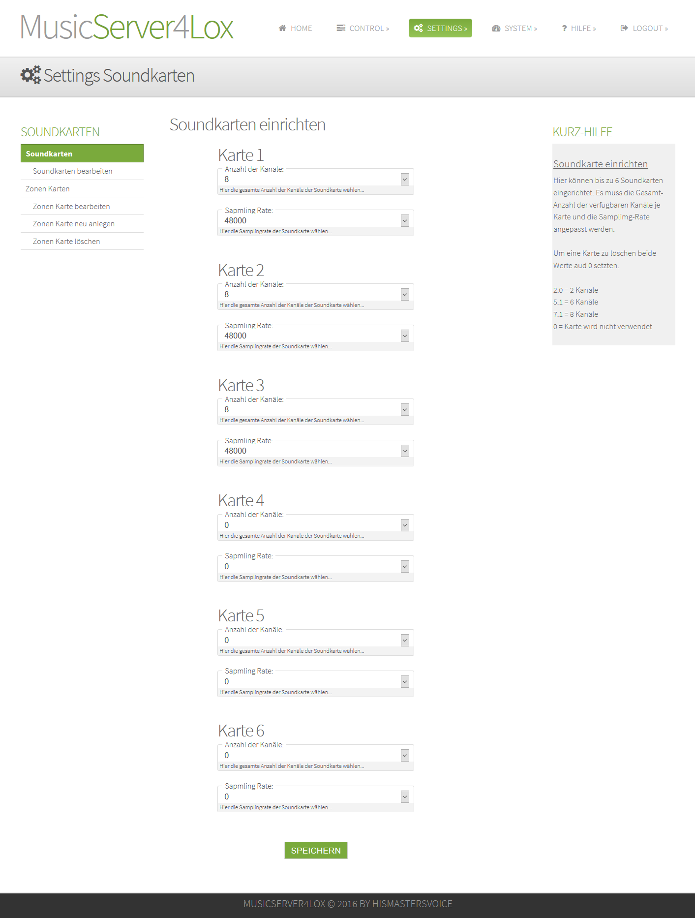

      Soundkarten
      6 Karten mit 48 Kanälen (z.B. 24 Stereo Zonen)
      Stereo-Kanäle können aufgetrennt werden auf 2xMono (Stereo wird zu Mono gemischt). Je Zonen-Karte können bis zu 4 Kanäle eingebunden werden

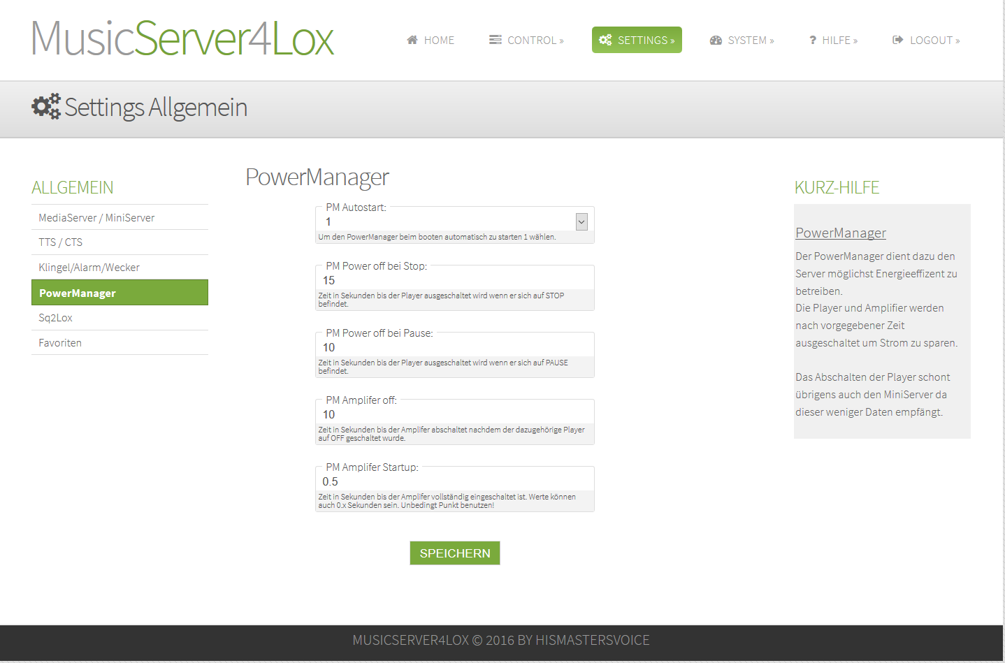

      PowerManger
      Es kann je Player ein Virtueller-Ausgang am MiniServer geschaltet werden. Wird Musik/TTS/Alarm usw. gespielt schaltet der Ausgang sofort ein, und nach vorgegebener Zeit wieder aus. Ausserdem werden die Player nach einstellbarer Zeit von Stop/Pause auf Aus gesetzt, das spart Strom da die CPU weniger zu tun hat.

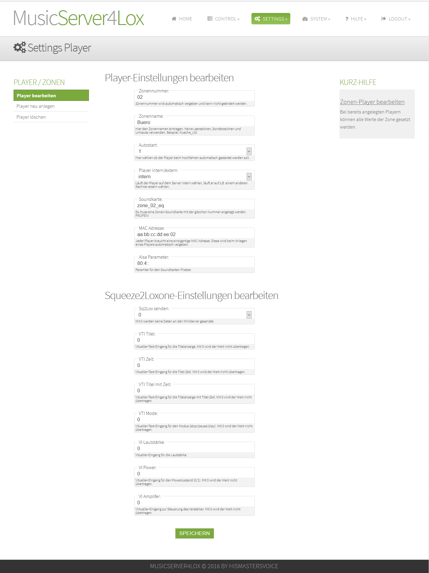

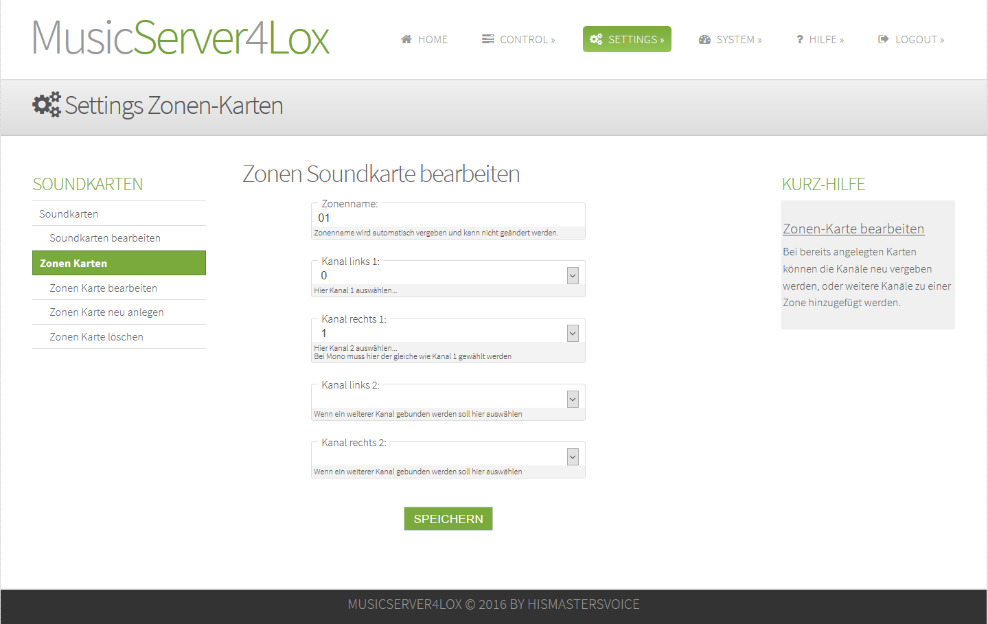

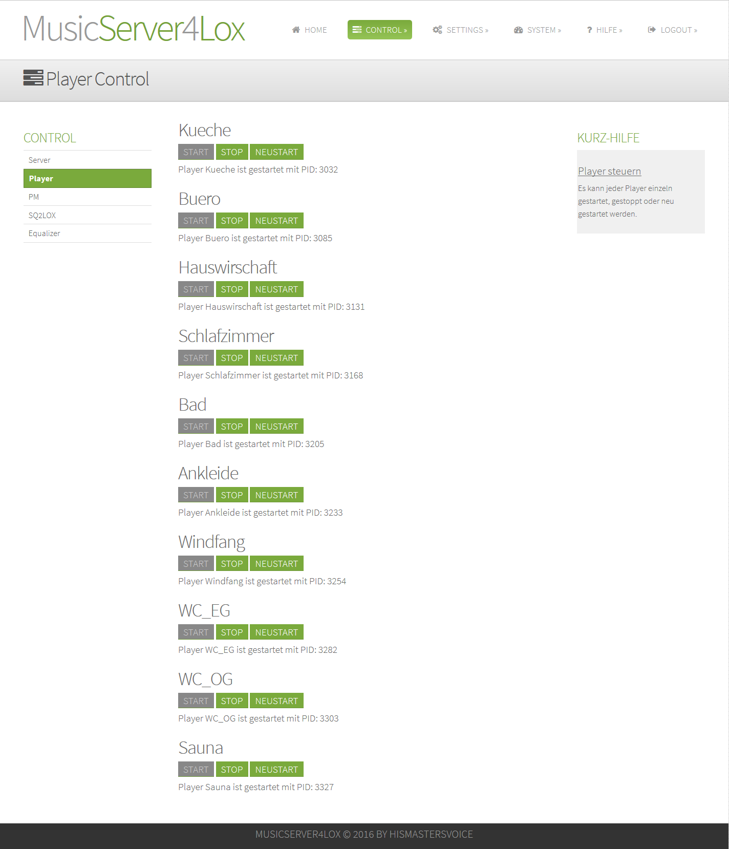

      Anbei noch ein paar Bilder der Interface damit eine Vorstellung entsteht was ich da mache
Ansichten: 930
Größe: 117,8 KB
ID: 55864 Klicke auf die Grafik für eine vergrößerte Ansicht
Ansichten: 563
Größe: 117,1 KB
ID: 55865 Klicke auf die Grafik für eine vergrößerte Ansicht
Ansichten: 608
Größe: 73,4 KB
ID: 55866 Klicke auf die Grafik für eine vergrößerte Ansicht
Ansichten: 640
Größe: 92,8 KB
ID: 55867 Klicke auf die Grafik für eine vergrößerte Ansicht
Ansichten: 576
Größe: 72,3 KB
