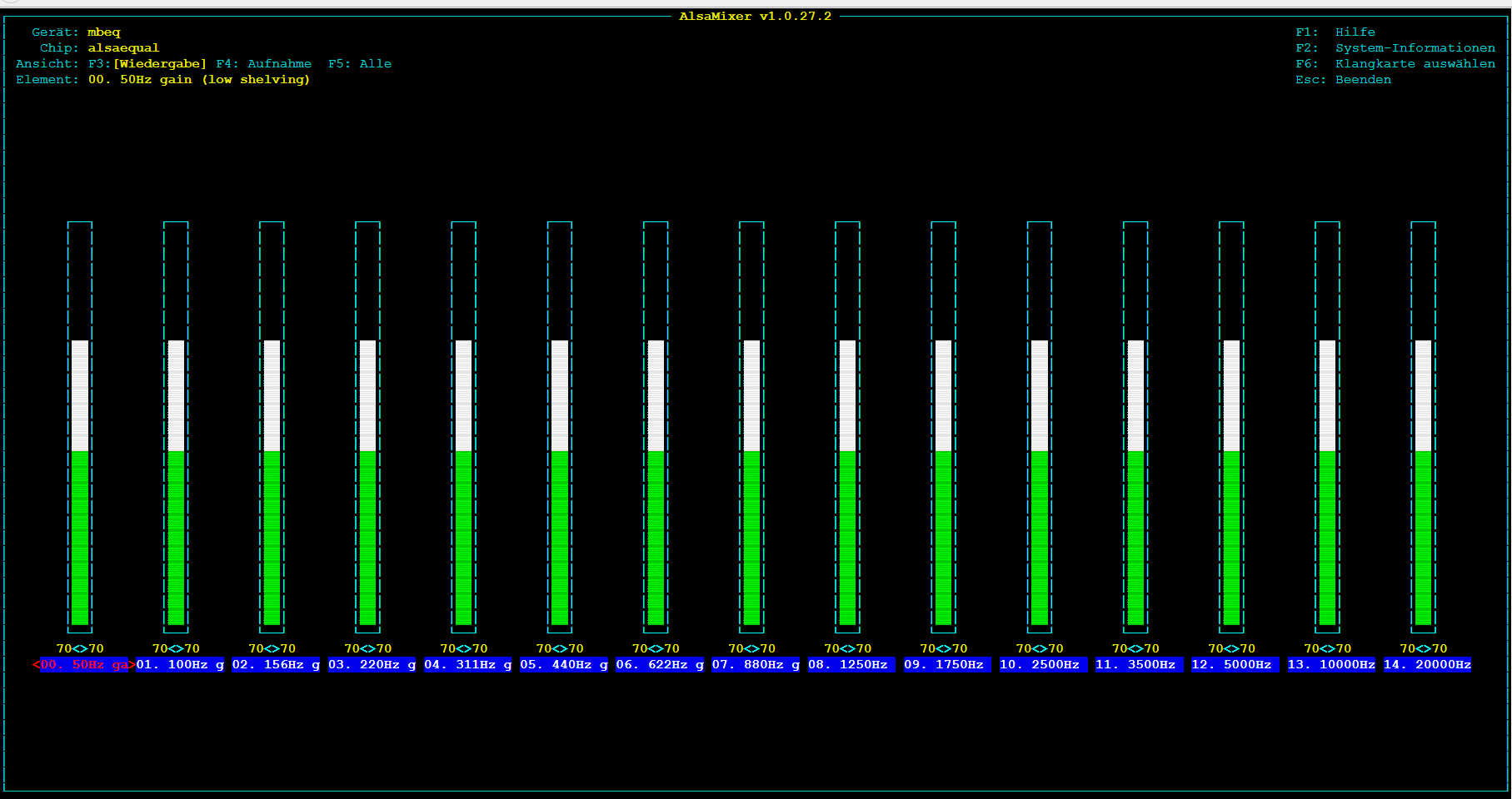

        • EQ
          Es kann je Player eine eigener Equalizer eingestellt werden
          Momentan nur per Shell / dazu nutze ich shellinabox um es im Browser ausführen zu könne

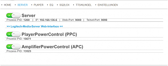

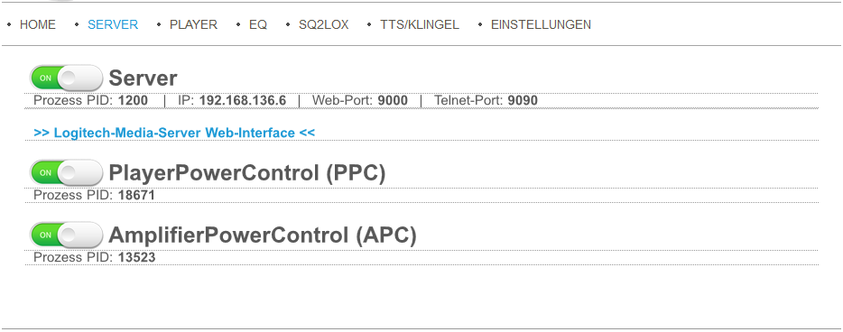

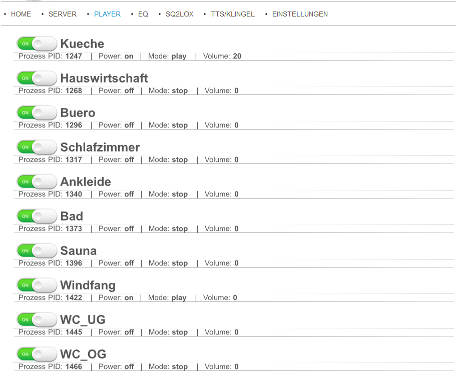

        Webinterface ist noch nicht fertig, funktioniert aber schon mal
Ansichten: 713
Größe: 40,3 KB
ID: 41963Klicke auf die Grafik für eine vergrößerte Ansicht

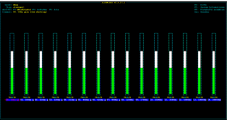

Ansichten: 645
Größe: 45,1 KB

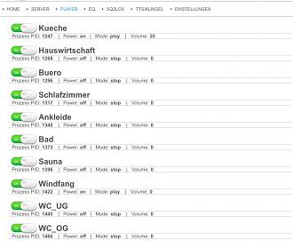

Ansichten: 613
Größe: 102,5 KB
ID: 41964Klicke auf die Grafik für eine vergrößerte Ansicht

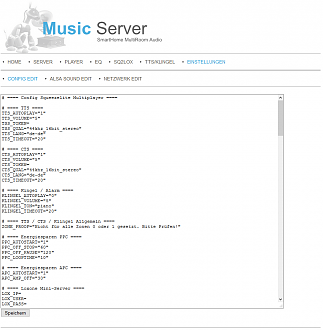

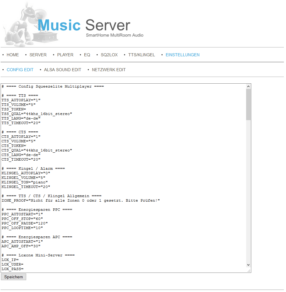

Ansichten: 677
Größe: 62,3 KB

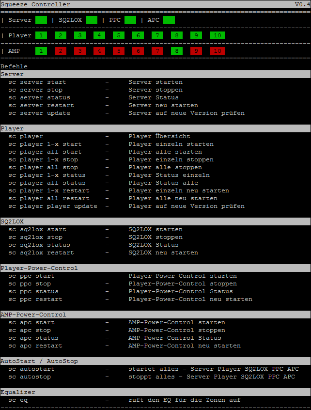

        Ach ja...
        Das ganze wird über eine Script im Hintergrund gesteuert, auf das greift auch das Webinterface zu.
Ansichten: 614
Größe: 22,4 KB
