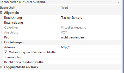

    Leider verzweifle ich etwas daran, einen virtuellen Ausgang mit Daten anzureichern und diese einer API zur Verfügung zu stellen. Dabei habe ich mich an diesem Eintrag hier orientiert, aber bin gescheitert.
    Wie er dem Screenshot entnehmen könnt, will ich einen Wert dem POST-Befehl mitgeben. dem virtuellen Ausgang habe ich die IP hinterlegt, der Befehl soll den übertragenen Wert <v> mitschicken. Idealerweise würde ich zukünftig sogar gerne zwei Werte mitschicken, aber zuerst mal einen hinkriegen. Der POST Befehl soll immer dann abgesetzt werden, wenn sich der Wert ändert.
    Danke für eure Inputs.

    Ich übergebe analoge Werte an einen Virtuellen Ausgang so.
    Eigenschaften des Virtuellen Ausgang.
    Hier hast du hoffentlich die richtige http://.... Adresse eingetragen.

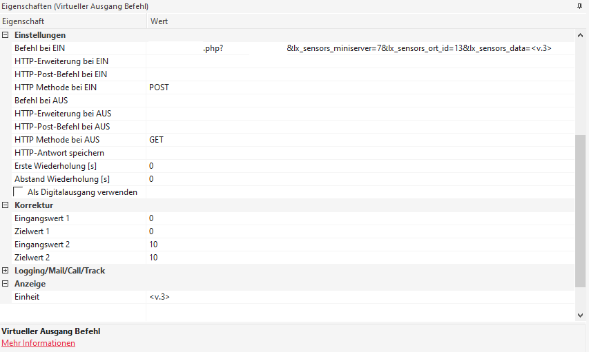

    Eigenschaften des Virtuellen Ausgang Befehl.
    In meinem Fall, übergebe ich den Wert <v.3> mit 3 Nachkommastellen.

      technikblog Das was du da machst, ist kein POST (@Lightpicture deins ist auch kein POST).
      Hier hatte ich mal ein etwas komplexeres Beispiel erklärt: https://www.loxwiki.eu/display/LOX/H...+Loxone+senden
      Kurz zusammengefasst:
      In den Virtuellen Ausgang gehört http://<hostname> bzw. http://<hostname>:<port>, wenn der Port nicht 80 ist. Natürlich ohne den spitzen Klammern.
      In den Virtuellen Ausgang Befehl gehört
      Befehl bei EIN: Der Pfad des Server-Scripts, z.B. /shade/0
      HTTP-Erweiterung: Content-Type: application/x-www-form-urlencoded
      HTTP-POST-Befehl bei EIN: Die Daten die gepostet werden sollen, z.B. blind=<v>

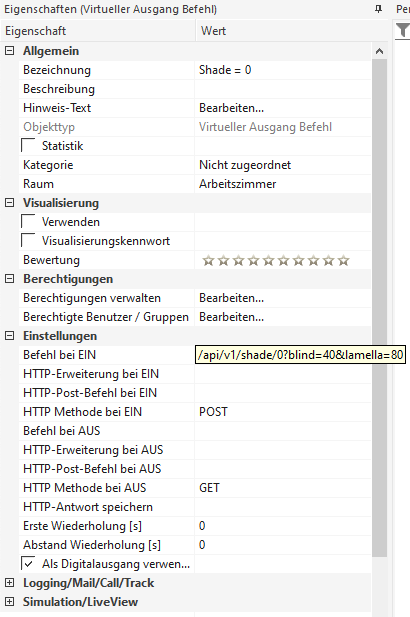

            leider ging gar nichts. habe es jetzt mal probiert direkt zu schicken, also einfach einen fixen Befehle. Über curl und postman geht es.
            Postman und Curl:
            curl --location --request POST 'http://192.168.1.100/api/v1/shade/0?blind=0&lamella=0'
            DAzu einen virtuellen Ausgang angelegt: http://192.168.1.100
            und einen virtuellen Ausgangsbefehl: /api/v1/shade/0?blind=40&lamella=80
            hier noch die Screencots, funktioniert leider nicht.
            Bei HTTP-Erweiterung "Content-Type: application/x-www-form-urlencoded" hilft nichts.

                  Probier bitte mal folgendes:
                  curl --request POST "http://192.168.1.100/api/v1/shade/0" -H "Content-Type: application/x-www-form-urlencoded" -d "blind=0&lamella=0"
                  Funktioniert das?
                  Wenn ja, wären wir eigentlich wieder hier: https://www.loxforum.com/forum/germa...951#post241951
                  also
                  Befehl bei EIN: /api/v1/shade/0
                  HTTP-POST-Befehl bei EIN: blind=0&lamella=0

                    Danke dir Christian, das geht nun endlich. Das lag letztes Mal an einem Syntaxfehler dass es nicht ging, perfekt so. Vielen Dank!
