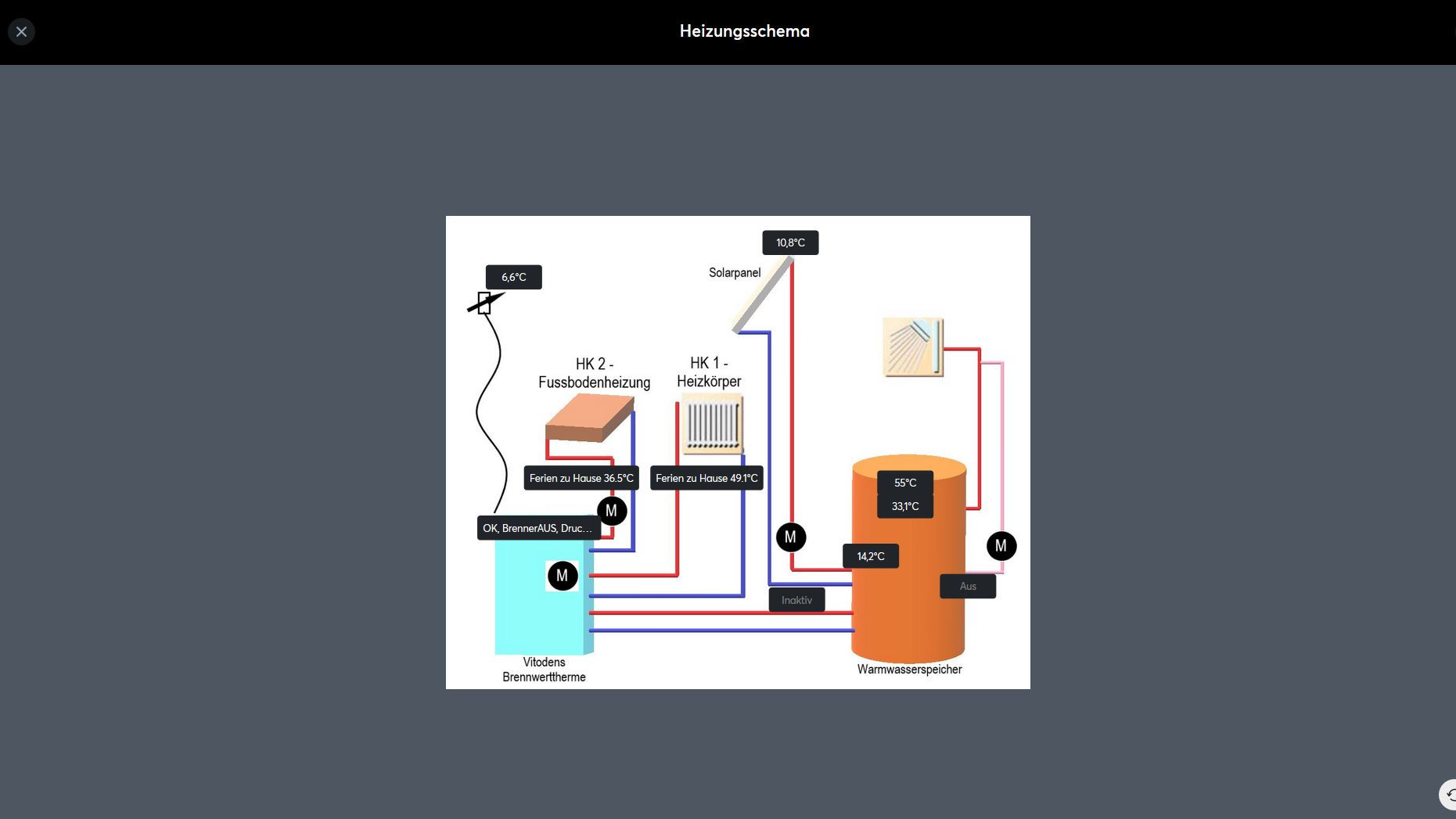

    im neuen Release wird es die Möglichkeit geben ein Anlagenschema darzustellen.
    Sprich ein Bild zu erstellen, dem man in der Ansicht Werte zuordnen kann.
    Originaltext Loxone:
    Visualisieren Sie z.B. Ihre Heizungsanlage durch Verwendung eines Bildes und platzieren Sie zu visualisierende Funktionsbausteine darauf
    Hat schon jemand damit Erfahrung sammeln können ?
    Kann die Schriftgröße des angezeigten Wertes im Bild in allen Größen dargestellt werden ?
    • 4071
    Du kannst die Größe der Werte für alle Werte gleich anpassen.
    Verhältnis Objekte zu Bild
    Es gibt dazu einen Schieberegler im Baustein, der bei mir auf max. Größe steht.
    Für meinen Geschmack könnte es auch noch größer dargestellt werden.

      Ja ich schreibe es auch hier ... dieser Baustein ist eine tolle Idee, aber leider nicht zu Ende gedacht.
      Idealerweise sollte das Bild alleine wirken und das bis zum Rand und die Größe der Objekte die eingestellt werden kann ist zu klein, wenn ich zum Beispiel für eine Poolanzeige ein IPad nutzen möchte, und nur ein paar Werte anzeigen will ... siehe mein Bild ...
        • 4071
        Ein paar Parameter sollten noch einstellbar sein, um zb 1-2 Werte richtig groß darstellen zu können.
        Px Größe der Schrift wie in Word, als Beispiel.
        Auch frei definierbare Texte sollten einzubinden sein.

          Ausserdem ist die Größe des darzustellenden Wertes limitiert - unabhängig von der Größe des Bildes … habe 320x240, 640x480 und 1024x768 ausprobiert … immer gleich große Felder
            • 4071
            Ja, leider.
            Das ist ein sehr großes Manko.

              Wie bekommt ihr das hin, dass das Schema-bild auch die gesamte Fläche der Anzeige ausfüllt, bei mir wird das Bild nur sehr klein angezeigt (screenshot ist vom PC-Bildschirm) auf dem Handy ist es noch viel kleiner, so daß man fast nichts erkennen kann, man muss dann immer erst reinzoomen
              Gruß HRA
                Hast Du hier schon eine Lösung? Ich habe auch immer einen grauen Rahmen... egal wie groß ich das Ausgangbild mache

              Ist am Handy bei mir auch sehr klein.
              Habe die maximale Auflösung die angegeben ist verwendet.
              Ich denke, hier sollte Loxone noch nachbessern und die Darstellung verfeinern.

                ok, dann lass ich es erstmal sein mit den Anlagenschemen. Ist so nicht richtig zu gebrauchen.
                1. zu klein
                2. keine Schaltfunktion direkt im Schema ausführbar
                Mal sehen ob sich da in zukunft etwas tut.
              • 4071
              Schaltfunktion ist schon möglich, zwar nicht direkt im Schema mit einem click, aber es funktioniert.
              Mit zwei Mal drücken kann geschaltet werden.
              Ist die Frage wie oft du es verwenden möchtest?
