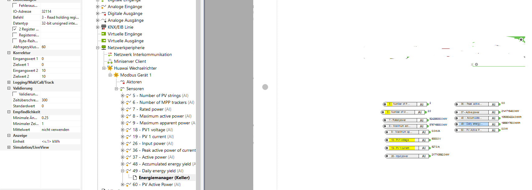

        Solar Inverter Modbus Interface Definitions (V3.0).pdf Also, ich hab meinen Huawei Wechselrichter gem. den Definitionen von Huawei in Loxone eingebunden, aber die Zahlen sehen irgendwie komplett idiotisch aus...
        Eigentlich müsste da was stehen von ca. 35 kWh, aber da steht was von ein paar Millionen kWh
        Ich bin nach der beigelegten Anleitung vorgegangen...
        Klicke auf die Grafik für eine vergrößerte Ansicht  Name: export.PNG Ansichten: 96 Größe: 105,1 KB ID: 315336
        hat da jemand ne idee?
        Zuletzt geändert von Gast; 20.09.2021, 17:06.

        Hallo Zusammen
        Ich habe es hinbekommen den Huawei Wechselrichter (Sun2000-30KTL-M3) mittels Modbus TCP einzubinden.
        Die Einstellungen im Bild von pedror sind eigentlich in Ordnung, einzig die Checkbox Registerreihenfolge muss noch gesetzt werden.
        Zusätzlich muss noch die Kommastelle korrigiert werden dann stimmen die Werte. Die Verschiebung des Kommas ist aus der Registertabelle zu entnehmen.
          Ich habe mal meine Einstellungen als Modbus-Vorlage exportiert. Ich denke, mit diesen Daten kann man schon recht viel aus der Anlage auslesen. (Batterie habe ich noch keine, aber das kommt ev. noch irgendwann) :-)

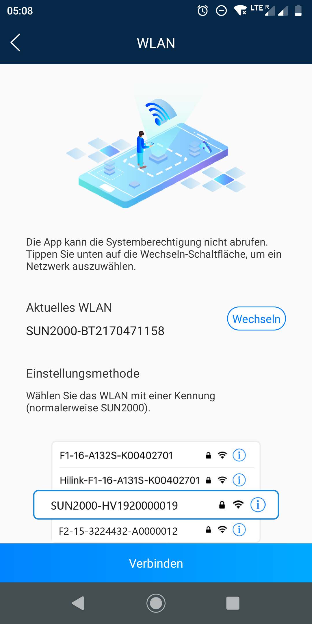

          Hallo DerWindi,
          hier ein Screenshot, woraus ersichtlich ist, dass ich im richtigen WLAN bin:
Ansichten: 6117
Größe: 218,3 KB

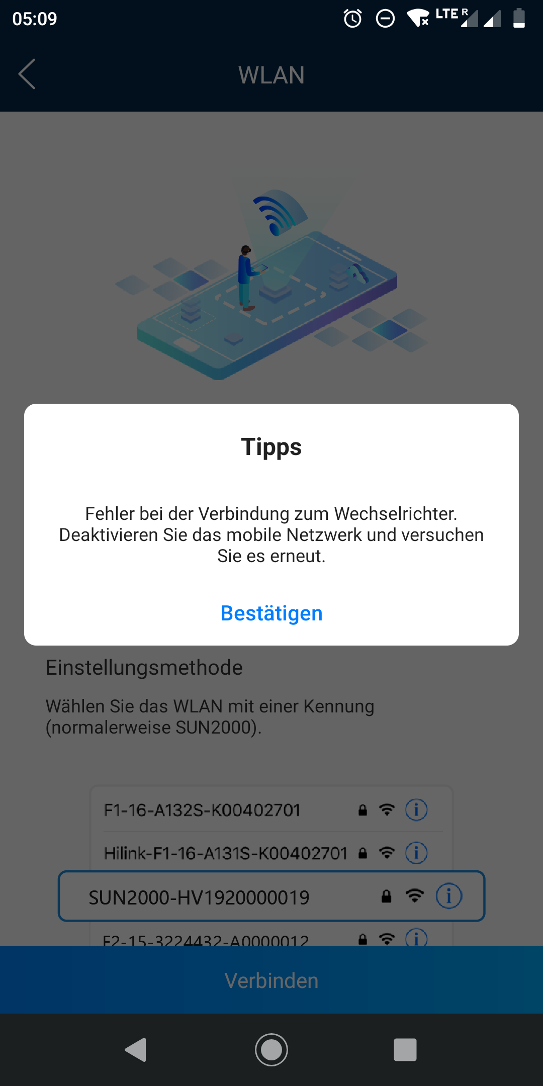

          Beim Drücken auf "Verbinden" kommt dann das:
Ansichten: 6126
Größe: 172,5 KB
          • DerWindi
            DerWindi kommentierte
            Okay, dass ist Strange.
            Aber versucht doch mal dein LTE zu trennen. So dass dein Handy offline ist und nur WLan hat.
          • Jogi69
            Jogi69 kommentierte
            Hallo DerWindi,
            der Hinweis mit den mobilen Daten war sehr hilfreich :-). Nach dem Abschalten kann ich eine Verbindung mit dem Wechselrichter aufnehmen. Leider kann ich mich derzeit nur als Nutzer einloggen - und da gibt es offensichtlich keine Möglichkeit, das Modbus TCP zu aktivieren - oder hab ich da was übersehen?

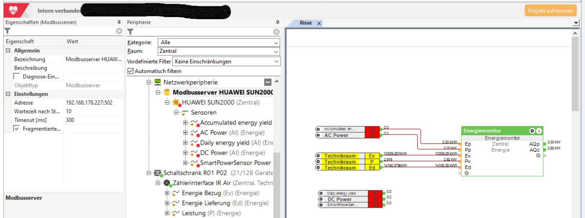

          Jetzt noch eine evtl. dumme Frage von mir.
          Bei der Vorlage von pedror, welche Sensoren muss ich an Ev & Ed vom Baustein Energiemonitor hängen?
          Komme irgendwie mit den Englischen Bezeichnungen aus der Interface Definition nicht klar
          • DerWindi
            Habe aus der Vorlage von pedror den Sensor "48 - Accumulated Energy Yield" mit der IO-Adresse 32106 an dein Eingang "Ep" vom Energiemonitor gehangen. Damit hab ich dann in der App unter Energiemonitor - Gesamtüberblick auch die Daten für Energieproduktion, CO2 Ersparnis und Ertrag in Euro erhalten. Der Baustein scheint das irgendwie draus zu errechnen.

          die Schnittstelle läuft jetzt eigentlich, nur gelegentlich wird die Lade-/Entladeleistung in der Loxone falsch konvertiert und ein Wert von 21 GW ausgegeben!!!
          Woran kann das liegen?
          Gibt es einen Weg, die "Originalwerte" vom Modbus anzuschauen?
          Zur Veranschaulichung habe ich den virtuellen Eingang mit den Live-Werten hier als Screenshot:
