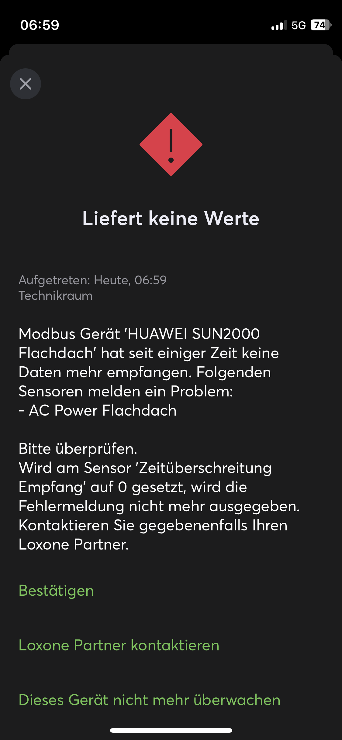

    Servus zusammen,
    bekommt ihr seit dem letzten Update 14.2. auch ständig Fehlermeldungen das Modbus keine Daten mehr liefert?
    Gestern das neue Update installiert seitdem bekomme ich ständig diese Meldungen.

      Habe ich mit 14.2 vom 15.06 auch ständig morgens und abends, wenn die Anlage im standby ist, weil die Sonne weg ist.
      • Gargamel
        Gargamel kommentierte
        Okay, also ein Fehler seitens Loxone.. und nun? Ignorierst du die Meldungen einfach oder hast die Überwachung deaktiviert?
        simon_hh kommentierte
        Momentan ignoriere ich das und hoffe auf n update, ansonsten nehme ich die Überwachung raus... das huawei system läuft seit langer zeit sehr zuverlässig
      • acix
        acix kommentierte
        Bekomme auch die Meldungen ständig. Sehr nervig. Hoffe da kommt nochmal eine Änderung.

            Bekomme die Meldungen immer noch. Mir ist aber noch nicht klar, ob das Problem vom Dongle des Huawei oder von Loxone her kommt.

                Bekomme täglich mehrfach den Fehler:
                • SUN2000 10KTL (Nicht zugeordnet) - Liefert keine Werte (2023-07-11 05:00:40)
                Modbus Gerät 'SUN2000 10KTL' hat seit einiger Zeit keine Daten mehr empfangen. Folgenden Sensoren melden ein Problem:
                - Accumulated energy yield
                • Ionize
                  Ionize kommentierte
                  Die fragst die Werte vom Dongle evtl. zu oft ab - Alle 10 Sek die Abfrage reicht. Aber warum hast du eine Modbus Ex. drin? Wiso nicht via Modbus TCP?
