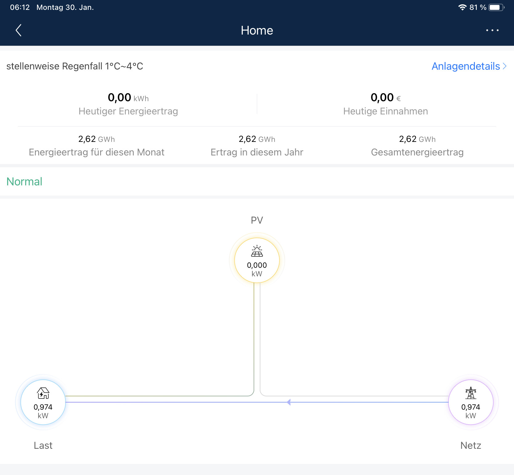

      Naja die Zahl Stimmt also die in der Loxone angezeigt wird 2,6GW !!!
      Nette Monats Produktion...! Glaube ich aber nicht!
      Du kannst wenn DU Instalateur rechte hast die gesamt Produktion bzw die Daten im WR löschen....dann wird dir auch in der Loxone die richtigen Zahlen angezeigt...
      • verdammt
        verdammt kommentierte
        Spion kannst du mir sagen wo man die zurücksetzen kann?
      • verdammt
        Spion
        Ich habe es gefunden, man musste sich mit dem WLAN des WR verbinden dann weiter unter Erstinbetriebnahme, er hat es zurückgesetzt aber in der FusionApp steht es weiter falsch. Ich habe mal parallel ein Ticket aufgemacht.

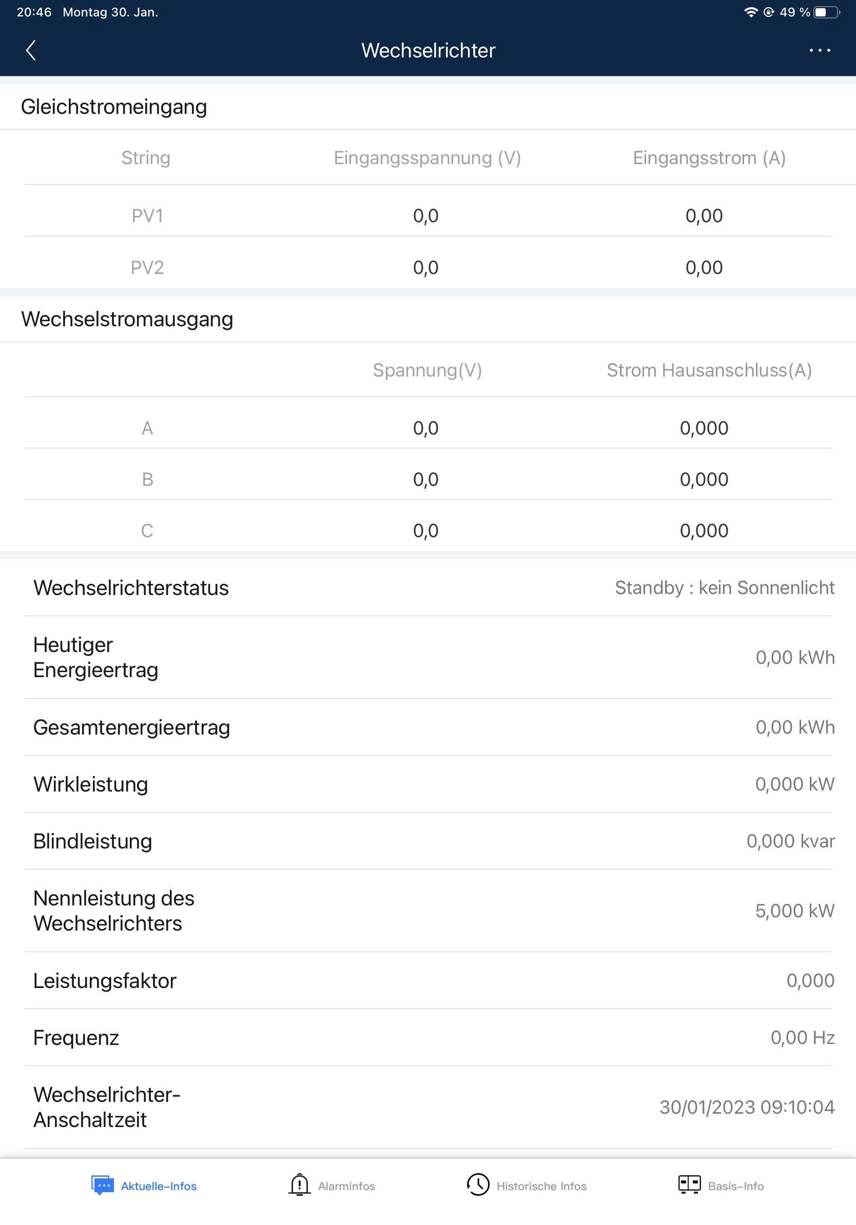

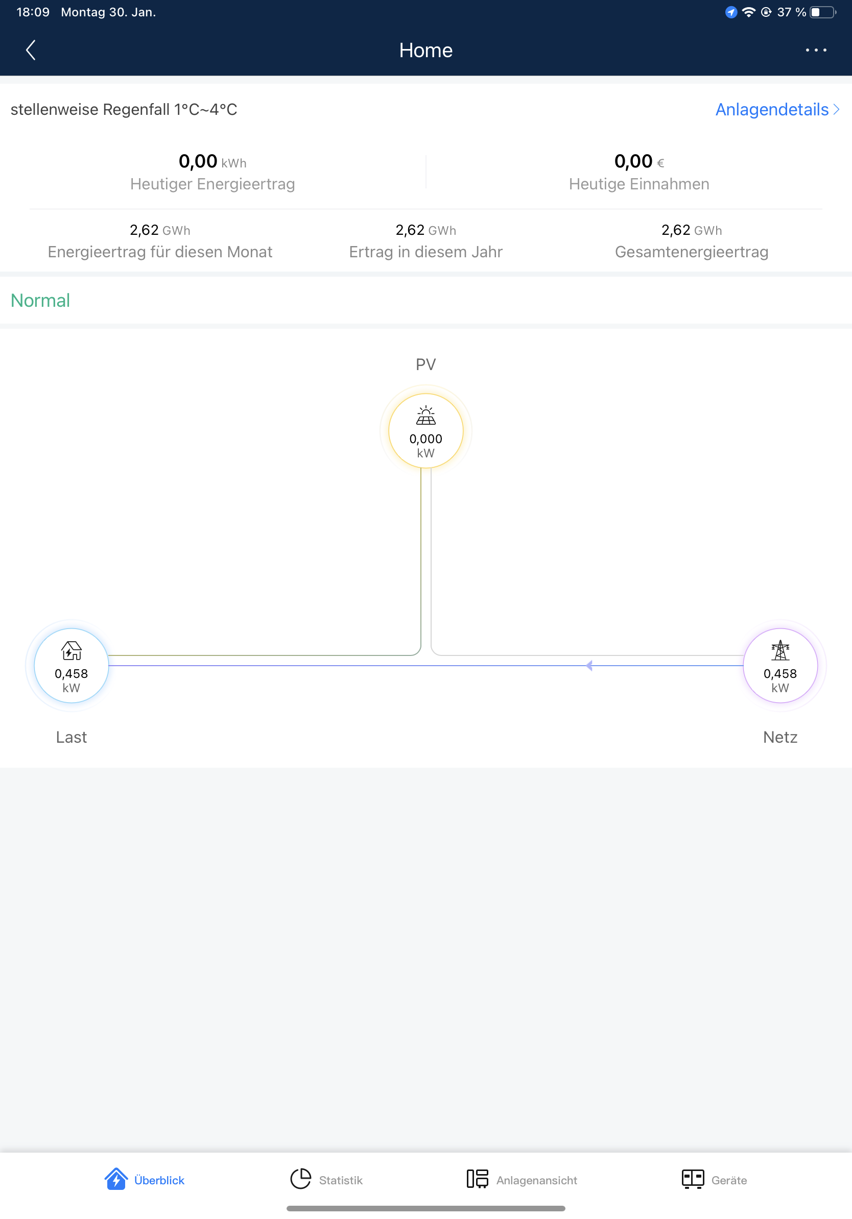

          Japp, genauso habe ich es gemacht, glaube unter Wartung war der Punkt, Einmal Gesamtzähler und Historische Daten, habe beide mal zurückgesetzt.
          Der Wechselrichter sagt nun das
Ansichten: 967
Größe: 198,7 KB
          Die FusioApp sieht so aus:
          Weiterhin der Wert.
Ansichten: 963
Größe: 159,4 KB
          Grüße Markus
          • Spion
            • 30.08.2015
            • 97
            #126
            Hm...sehr seltsam die einzige Idee die ich dazu hätte wäre den WR ausschalten und dann 1min warten und wieder an
            Also über die APP abschalten gibt einen menupunkt dann sicherung raus und dann wieder an ...
            Ich bin gespannt was Huawei oder Dein Instalateur dazu sagt?

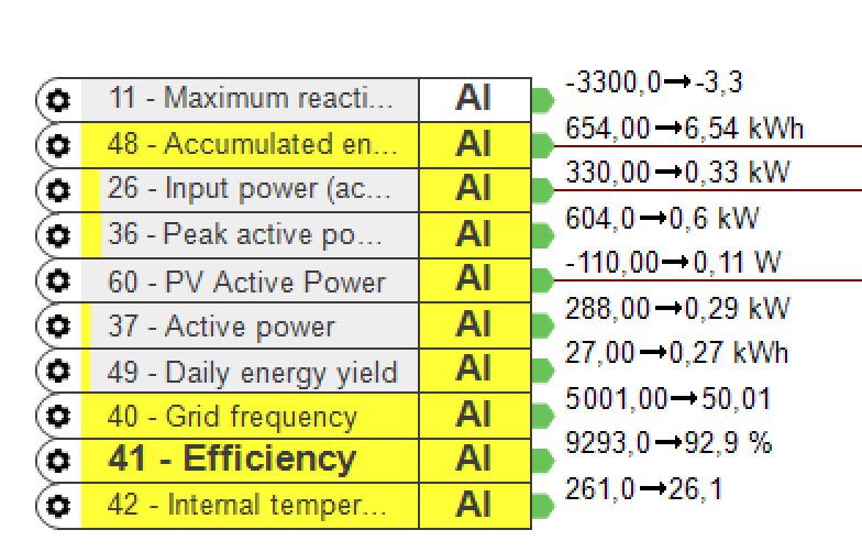

            Ist euch diese Vorlage bekannt aus der Library?
            Dort ist auch senden mit drin, könnte auch interessant dein für Leute von Tibber oder ähnliches die ggf. den Akku über AC Laden wollen wenn der Preis stimmt.
            Grüße Markus
            • Spion
              • 30.08.2015
              • 97
              #130
              Ja die is lustig gab aber mal auch ne andere....habe sie leider nicht mehr wegen neuinstalation Rechner...
              Ich kann Dir ja Screenshots von meinen Sensoren machen wenn Du magst...
              Oder vielleicht hat auch noch einer die Vörgänger Variante
