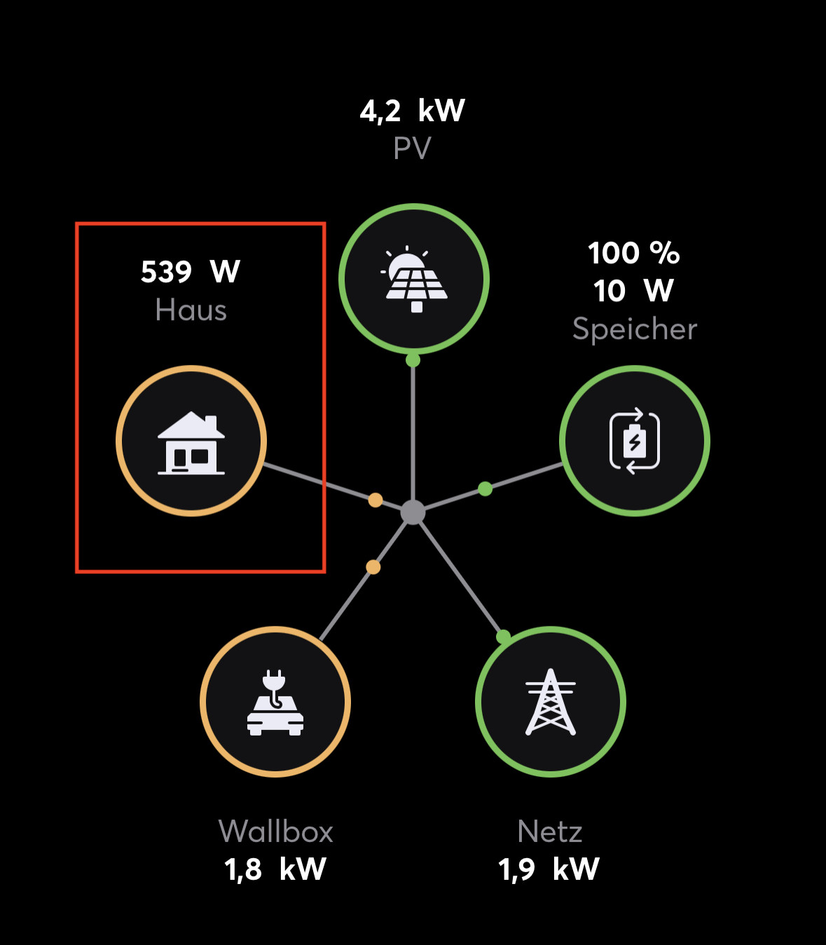

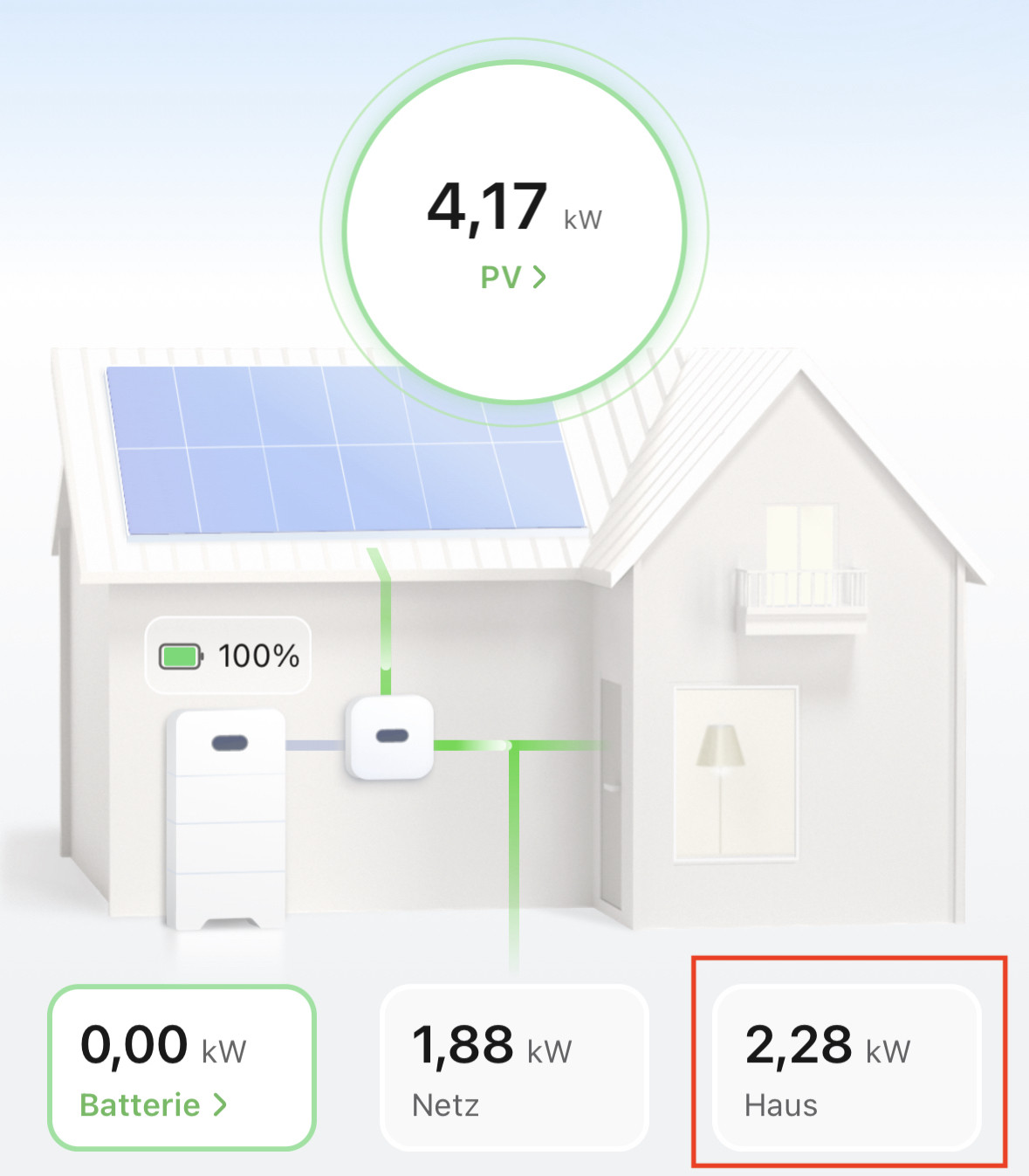

        Hallo zusammen, erstmal vielen Dank an euch alle, die ihr euer Wissen teilt! Das ist echt genial. Ohne euch hätt's bei mir NICHT geklappt. ;-)
        Bei mir läuft seit einigen Tagen eine PV-Anlage mit Wechselrichter und Smart-Meter (DTSU-666-H) von Huawei. Die Werte lese ich per Modbus TCP aus, was auch richtig gut funktioniert. Nicht zufrieden bin ich aber damit, dass der Hausverbrauch über den Energieflussmonitor lediglich berechnet wird (siehe Foto Loxone App). Den müsste man doch aus dem SmartMeter auslesen können, bekannt ist er ja (siehe Huawei App). Habt ihr eine Idee, welche IO-Adresse ich da beim Smart-Meter abfragen muss? Ich finde die auch nicht im PDF anbei...

          #156
          Summiere mal HAUS u WALLBOX in Loxone
          Scheint, Deine Box ist in Huawei nicht eingerichtet

                  #160
                  Ich glaub nicht, dass da was falsch abgegriffen wird!
                  in Deiner HUAWEI App fehlt die Wallbox, deswegen zeigt Haus alles an.
                  In Loxone ist das aufgeschlüsselt zw Haus u Wallbox.
                  Wenn Du die beiden Werte summierst, stimmt das mit dem überein was die HUAWEI App gesamt Haus anzeigt

                    #161
                    DA hast du Recht. Da bin ich betriebsblind gewesen. ;-)
                    Aber dennoch würde ich gerne (im Kern für die Überschussladung PV) wissen wollen, was im Haus verschwindet. Und das gerne aus dem SmartMeter ausgelesen.
                    • NilsG
                      NilsG kommentierte
                      Also entweder versteh ich die Frage nicht, oder wir reden aneinander vorbei 🤠
                      Steht doch in Deinem Energiefluß-Diagramm unter HAUS (ohne Wallbox).
                      DAS zieht Deine Bude aktuell ...
                      Unter WALLBOX steht, was Deine WB aktuell zum Aufladen vom Auto zieht...
                      Und wenn du weisst was Deine Bude zieht und was Deine PV gerade produziert, kannst Du doch den dynamischen Teil entsprechend ermitteln und verwenden.

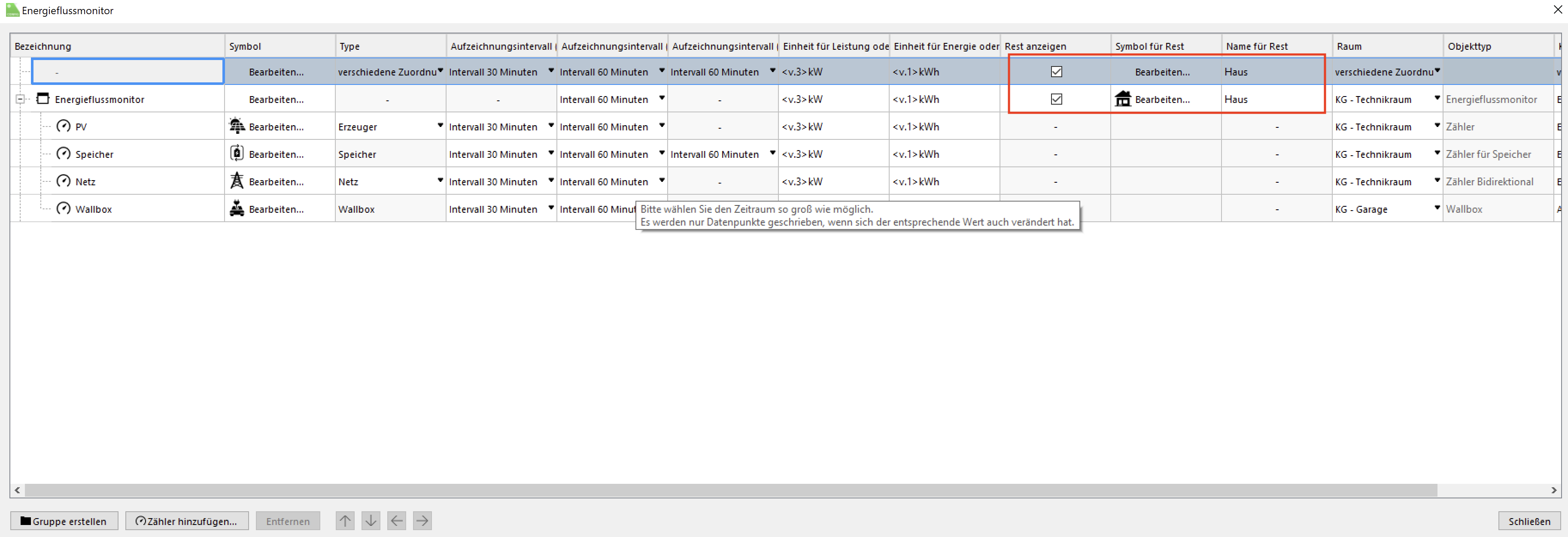

                    #162
Ansichten: 845
Größe: 41,4 KB
Ansichten: 837
Größe: 76,3 KB
ID: 393726Klicke auf die Grafik für eine vergrößerte Ansicht
Ansichten: 863
Größe: 70,5 KB
                    So sieht die Implementierung bei uns im Moment aus. In diesem Setup gibt es zwei Wechselrichter und eine Batterie. Bei der Berechnung der "Produktion PV"​ musst du berücksichtigen das in dem Wert den der Wechselrichter liefert die Batterie herausgerechnet werden muss.

                      Moin! Welches Template für HUAWEI hast Du genommen?!
                    • Furaxio
                      Furaxio kommentierte
                      "Huawei Sun + Luna2000 + DTSU666-H" von der Loxone Seite. Das war aber Fehlerbehaftet (Import Export Vertauscht etc...) hab mir dann aus der Doku den Rest rausgesucht.

                    #163
                    Vielen Dank. Das werde ich genau so mal umsetzen und schauen, ob es klappt.
