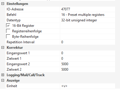

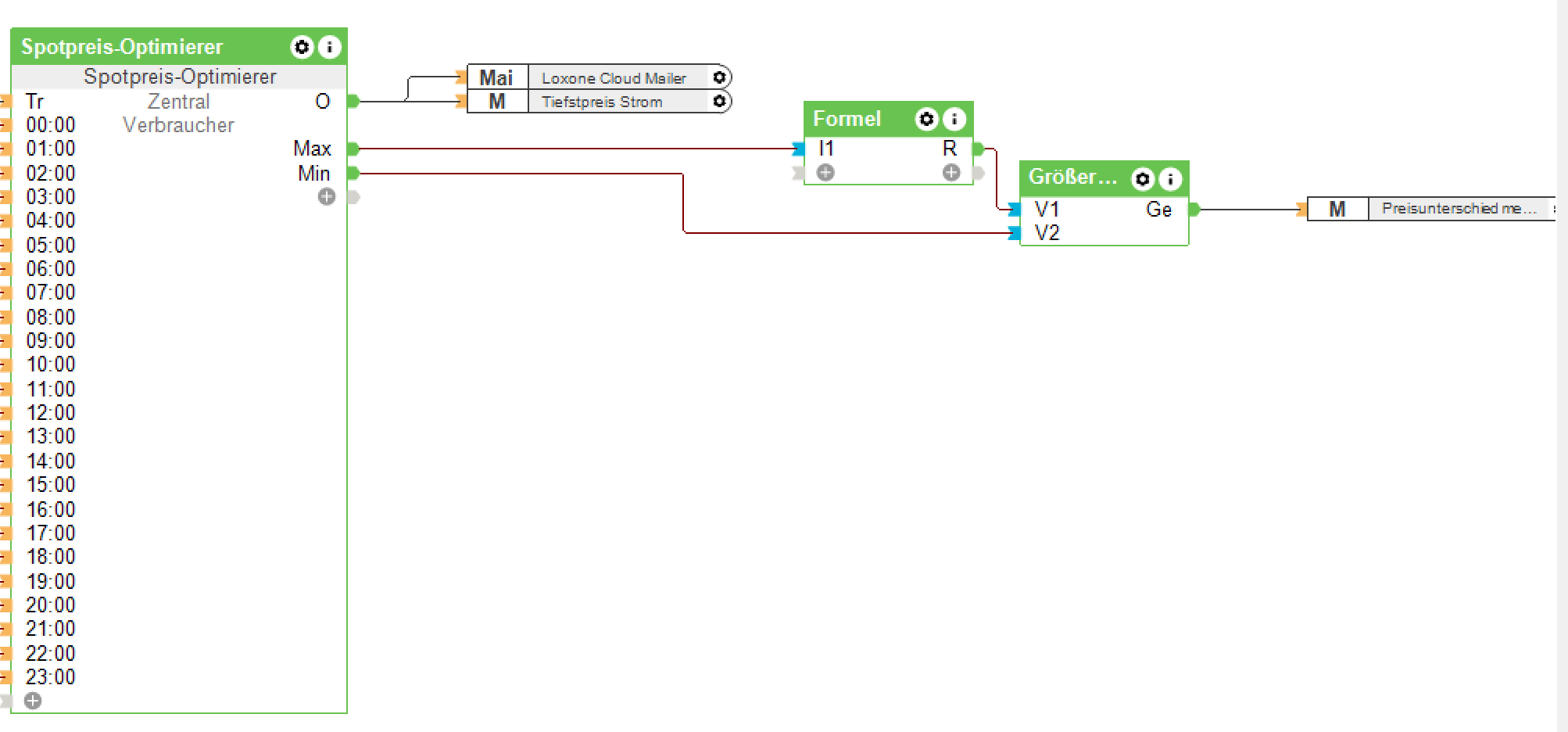

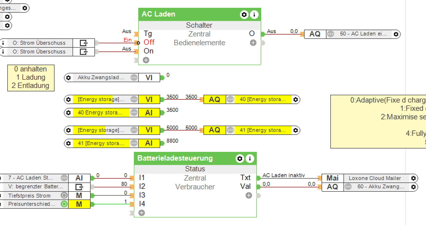

    Also Anbei mal ein paar Bilder dazu. Da ich erst im Dezember wechsel habe ich den Ausgang vom Statusbaustein noch nicht an Zwangsladung gekoppelt. Über die Ladeleistung lässt sich dann einstellen mit wieviel Leistung der Akku geladen werden soll. Auslöser zum laden ist der Status von AC Laden (bei ein sollte der WR an bleiben auch ohne Solarleistung), der aktuelle Akkustand (unter 90% wird geladen) und über den Strompreisbaustein die niedrigsten 4-5 Stunden vom Strompreis her.
    Verständlich oder hab ich was vergessen?
    Einen Punkt noch als Nachtrag: Die Adresse 47087 muss ebenfalls vorher auf 1 stehen damit ein Laden über AC möglich ist. Ich füge noch 2 Screenshots weiter unten hinzu hinzu
    Zuletzt geändert von Gotcha; 15.08.2023, 15:55. Grund: AC Laden hinzugefügt

      Man kann zusätzlich noch die PV Prognose mit einbinden so das der Wechselrichter automatisch AC Laden Tagsüber bereits an macht sowie auch ob der Strompreisunterschied mindestens 20% beträgt damit die Verlustleistung durch das Zwischenspeichern nicht den Strompreis wieder kaputt macht.
      Gerne weitere Anregungen oder falls ihr Verbessungen seht bescheid geben

      Sieht sehr gut aus. Das Einzige was nicht funktioniert ist die Übergabe des Befehles zur Zwangsladung 47100. Auch der Modus der Batterie kann nicht über Modbus geändert werden. Woran das liegt, ist mir nicht nachvollziehbar. Auch die Fehlermeldung hilft nicht weiter. Ich vermute, dass das von Seiten Huawei nicht freigeschaltet ist...werde mal meinen Elektriker zu Rate ziehen.
    • Gotcha
      Gotcha kommentierte
      Es kann etwas dauern bevor der Wert übernommen wird. Teilweise bis zu einer Minute. Mehr dazu unten

    Hier die beiden Screenshots dazu. Bei mir klappt es und um die Adressen per Modbus zu steuern braucht es meines Wissens nach keine berechtigung da du per Modbus drauf bist

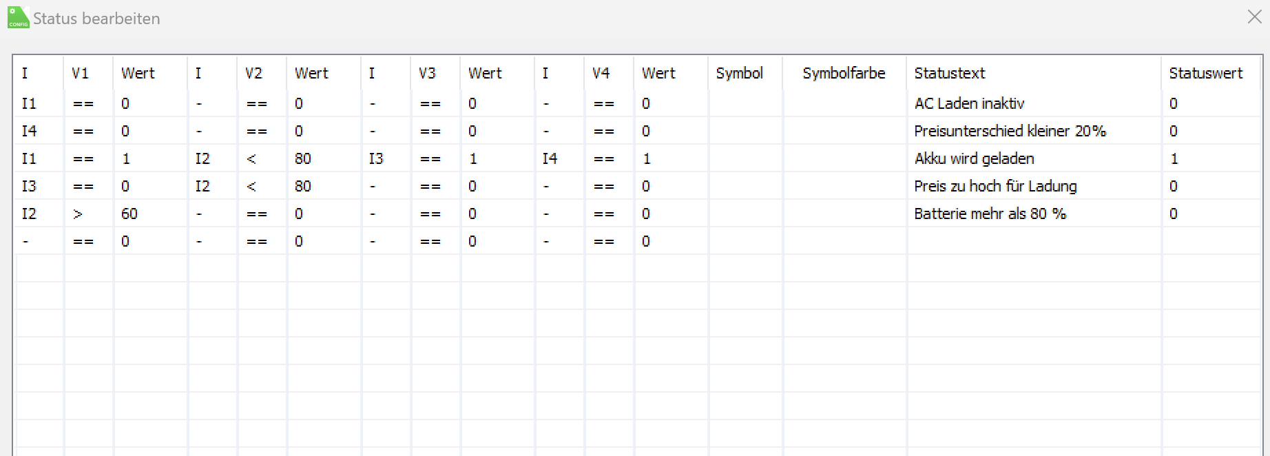

      Hier noch mal das komplette Bild wie es funktionieren sollte inkl einer Prognose und der 20% Preisunterschied.

        Gotcha kommentierte
        Ich habe es mal getestet und es hat funktioniert. Das einzige was ich nicht getestet habe ob die automatische Aktivierung klappt da bisher zum Glück genug Sonne da war-
        Ja Du hast Recht mit den 60. Ich hatte das mal geändert wegen Tests und bei mir stelle ich das auf 90 Prozent damit maximal bis 90 Prozent geladen wird
      • StephanSchwarz
        StephanSchwarz kommentierte
        Danke Gotcha,
        es klappt. Wenn ich den Baustein aktiviere, dann werden Modus des Speichers und Netzladen geändert...und nach 5 Minuten lädt er los. Sieht man in der Tibber-App perfekt, da dann aus dem Netz bezogen wird. Deaktiviere ich den Baustein, dann wieder Modus 2 mit maximalem Eigenverbrauch und Stop des Netzladens. Genau so muss das sein...
        Jetzt nur noch schauen, ob im Herbst/Winter das Ganze nachts zur günstigen Zeit über den Spotpreisoptimierer aktiviert wird.
        DANKE dir!

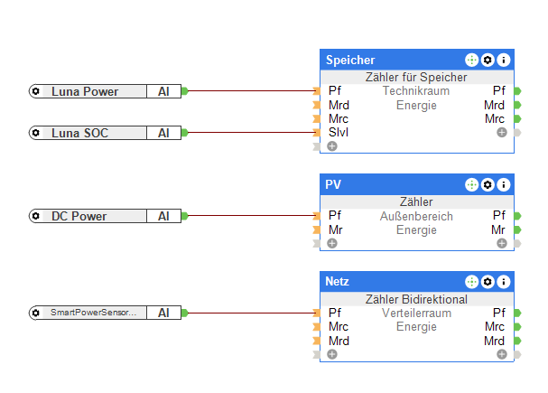

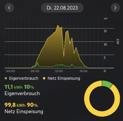

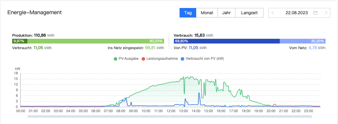

      Zitat von NilsG
      Hast du schon eine Lösung zu?
      Ich lasse mir von Loxone die Werte selbst berechnen. Hat zwar meistens eine Abweichung im Bereich von 1-2 kWh pro Tag, aber immerhin kommen so realistischere Werte zusammen.
Ansichten: 2463
Größe: 28,4 KB
      • acix
        acix kommentierte
        Ich glaube in der Vorlage aus der Loxone Library wird auch DC Power verwendet. Meiner Meinung nach ist das aber falsch. Mit AC bin ich wesentlich näher an meine Tatsächliche Erzeugung gekommen.
      • alexandrok
        alexandrok kommentierte
        @acix
        Hast du einen Speicher?
        Hatte mal in einem anderen Forum gelesen, dass AC Power(32080) die aktive Leistung des Wechselrichters inkl. der Lade-/Entladeleistung des Speichers ausgibt.
        Kann ich erst prüfen wenn der Speicher da ist.
      • acix
        acix kommentierte
        Nein ich habe keinen Speicher. Werde jetzt auch nochmal meine Werte prüfen.
        Bei mir stimmt es bis auf die erste Nachkommastelle.
        Zuletzt geändert von acix; 23.08.2023, 16:25.

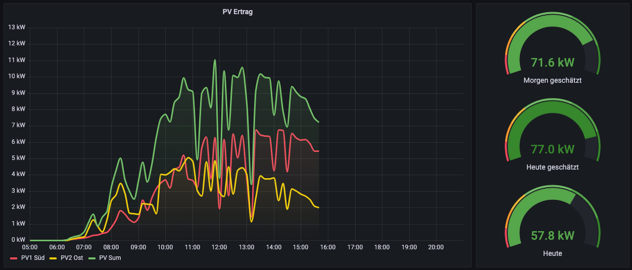

      #186

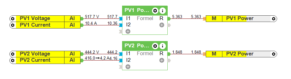

      Also ich fahre mit DC-Power und den berechneten Werten für die einzelnen Strings ganz gut.
Ansichten: 2291
Größe: 140,9 KB
Ansichten: 2279
Größe: 27,3 KB
      • acix
        acix kommentierte
        Ah du berechnest dir die einzelnen Strings und addierst am Ende zusammen. Ist auch eine Idee
      • alexandrok
        Die Summe kommt tatsächlich aus DC-Power(32064) und wird nicht aus PV1 und PV2 berechnet und das passt.
        Die Strings muss ich berechnen, da ich hier nur die Spannung und den Strom bekomme.
        Ich hatte es nur visualisiert damit ich sehen kann ob die Aufteilung 6kWp Ost und 7,2kWp Süd für morgens (Homeoffice + Klimaanlage) eine gute Idee waren .

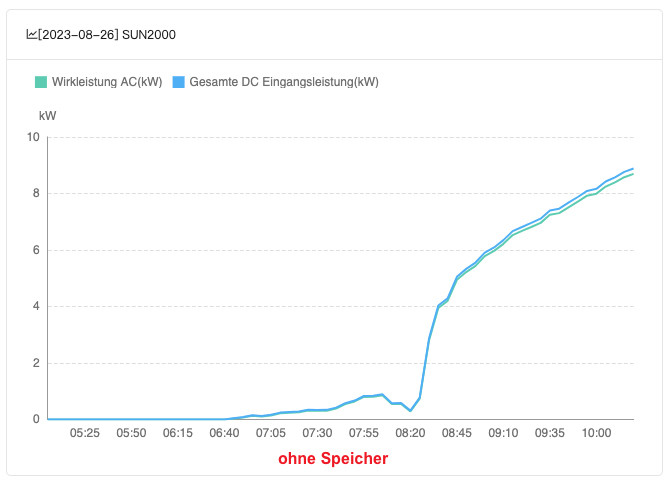

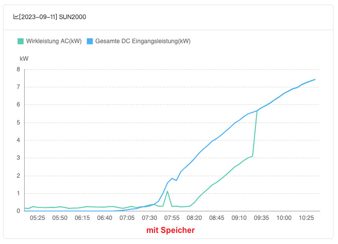

        Moin zusammen,
        ein kleines Update zum Thema AC vs DC-Power Werte.
        Der Speicher ist jetzt da und ich konnte es testen, siehe Bilder.
Ansichten: 2197
Größe: 39,0 KB
Ansichten: 2184
Größe: 45,7 KB
        Der Speicher wurde von 7:30 bis ca. 9:30 geladen.
        • acix
          acix kommentierte
          Das heißt also wenn man einen Speicher hat, muss man DC nehmen, weil sonst die Leistung die in die Batterie geht abgezogen wird. Wenn man keine Batterie hat, sollte es egal sein ob AC oder DC, da sie fast gleich verlaufen?
        • alexandrok
          Fast gleich, da sind teilweise so um die 200W Unterschied.
          Ich denke mit DC ist man besser/genauer dran.

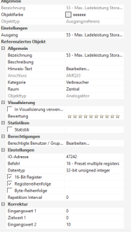

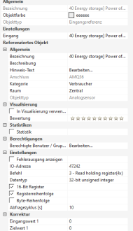

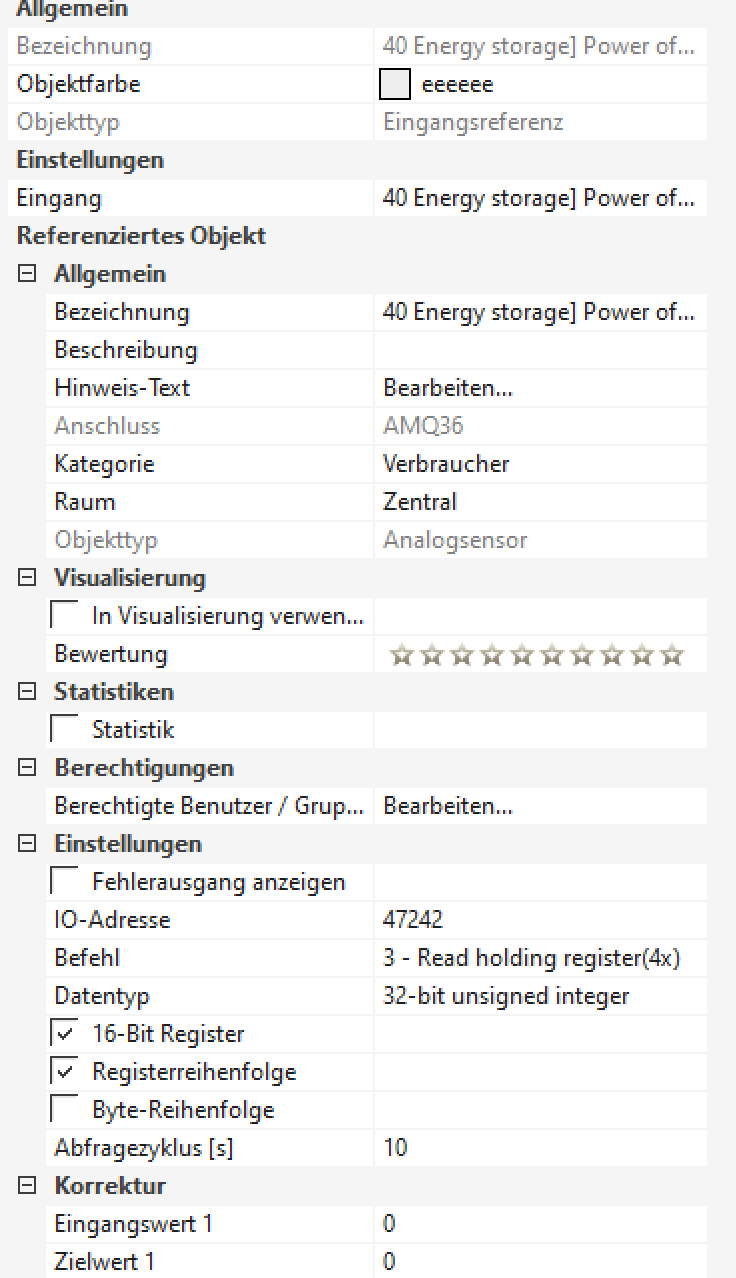

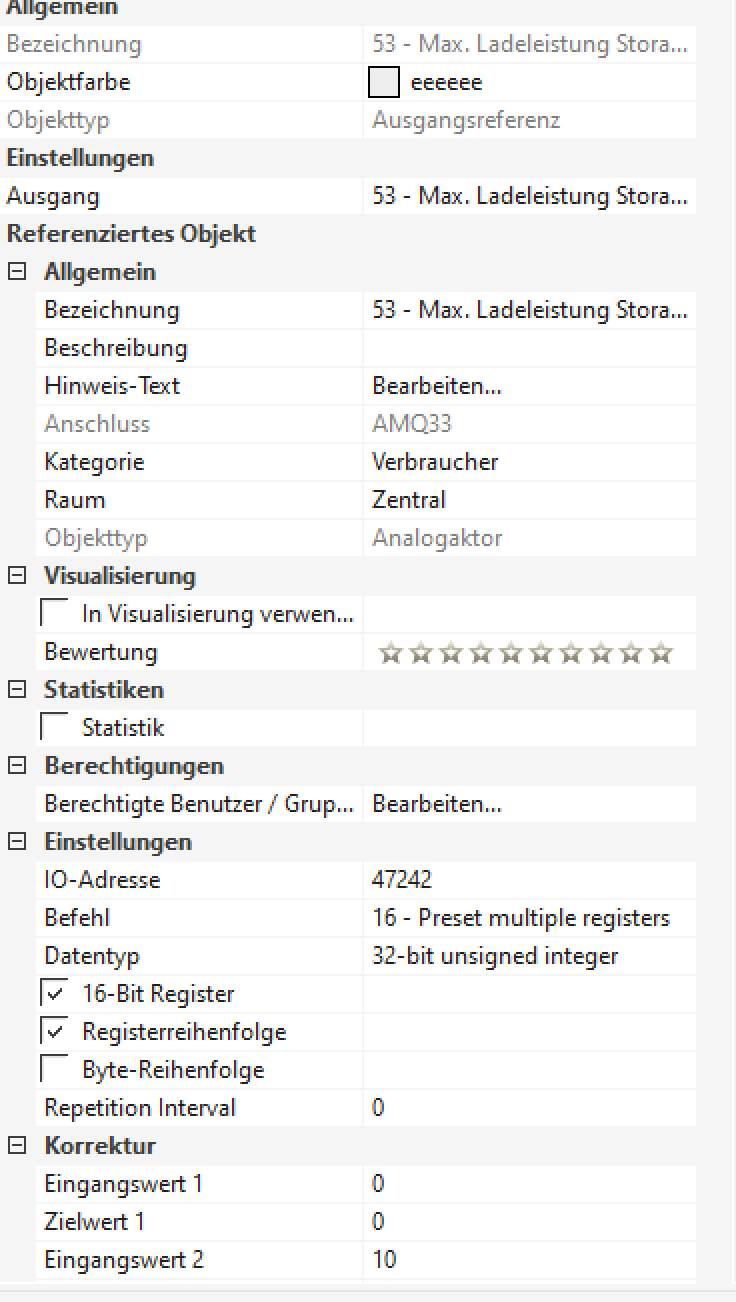

          Vielleicht kann mir ja hier jemand helfen ..?
          Ich versuche die Batterieladeleistung über loxone einzustellen aber irgendwie will das nicht also es passiert nix...
Ansichten: 2046
Größe: 10,3 KB
          da gehe ich dann mit einem Virtuellen Eingang rauf und stelle den Wert ein oder..???
          Wann schreibt der den denn?
          Thomas
          • Gotcha
            Gotcha kommentierte
            Gehst Du per Modbus drauf? Bei mir ist es der Port 47242. Diesen kannst du als Ausgang und als Eingang anlegen und so sehen wann der Wert gesetzt ist.Der Wert wird in Watt angegeben. Bei mir z.B. 3000 für 3KW
        • Spion
          • 30.08.2015
          • 131
          #193
          Ja gehe per Modbus rauf...
          Ja den Port habe ich gefunden und auch die richtige Anzeige, aber wie das mit dem schreiben geht habe ich noch nicht kapiert...
          Kannst Du mir nen Beispiel zeigen?
          Thomas
          • Gotcha
            • 30.09.2017
            • 58
            #194
            Anbei einmal zum senden und zum empfangen
