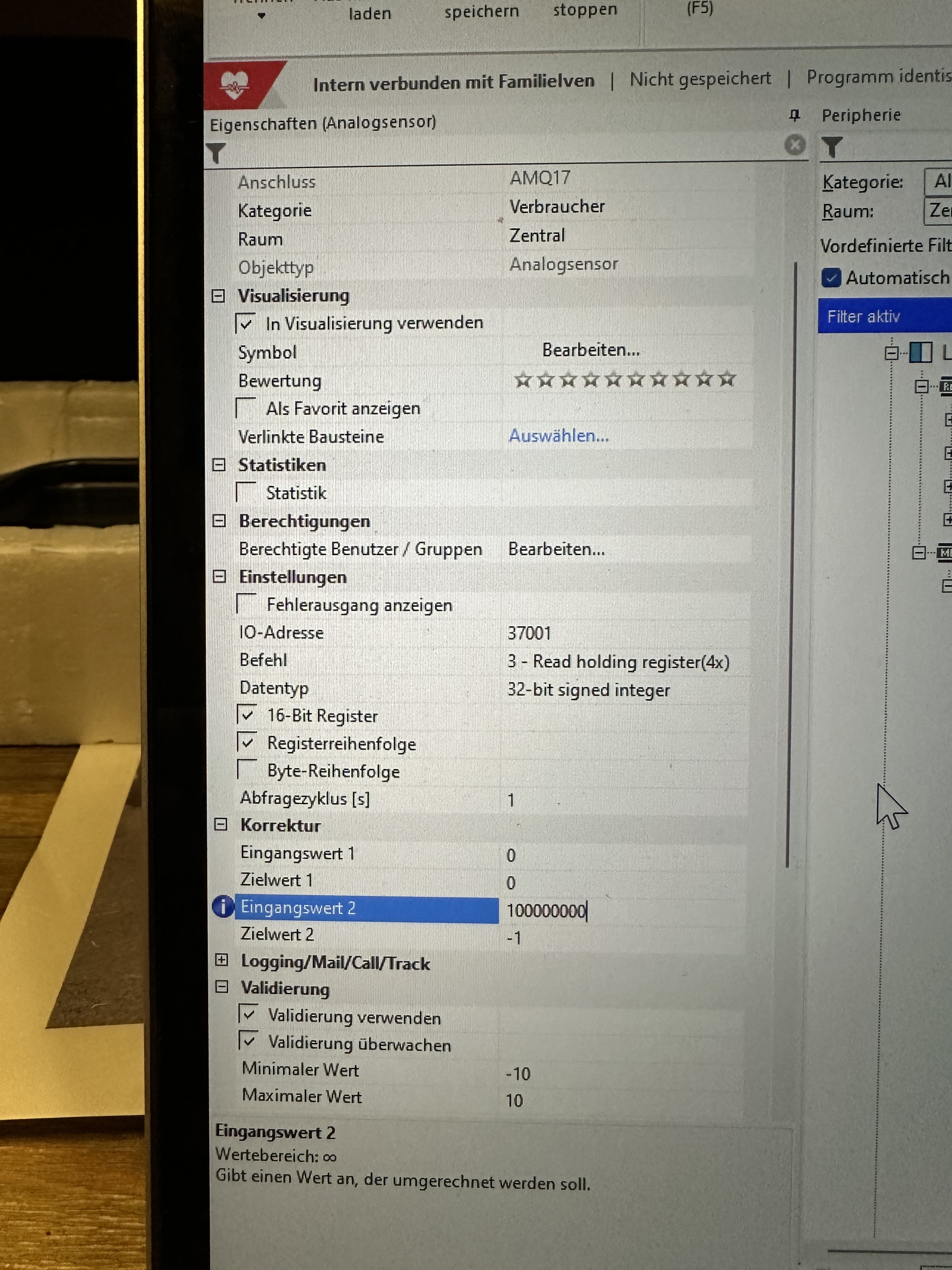

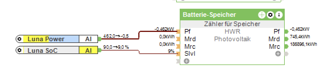

        Eine Frage zum Huawei Sun2000 SDongle Template aus der Library. Soweit kommen alle Werte korrekt an, nur Luna Power liefert manchmal absurde Werte. Und zwar in dem speziellen Szenario, wo kein Strom vom Dach kommt und die Batterie auf das Minimum entladen ist, zeigt Luna Power eine Batterie- Ladeleistung von 2,4GW an.
        Die Anlage besteht aus: 10KTL-M1, Luna2000 10kW, Smart Charger 22KT-SO, Power Sensor DTSU666-H
        Hat jemand einen Tipp?
        Klicke auf die Grafik für eine vergrößerte Ansicht  Name: 21082af6294b40cfdec25ec8d5c8255e.png Ansichten: 0 Größe: 142,1 KB ID: 413575
        Zuletzt geändert von nessel; 07.12.2023, 12:18.
        • NilsG
          NilsG kommentierte
          LUNA Power kannst Du doch "validieren", dann kommt so'n Schrott nicht mehr durch:
          Die hat ne Lade- und Entladeleistung von 5kW also Min= -5 und Max=+5
          Oder liege ich da falsch?!
        • nessel
          nessel kommentierte
          Danke für den Tipp. "Validieren" funktioniert erstmal, aber der Wert liegt natürlich nach wie vor falsch an. Es sind im Übrigen auch die -2,15 GW wie firas1 im nächsten Beitrag berichtet.

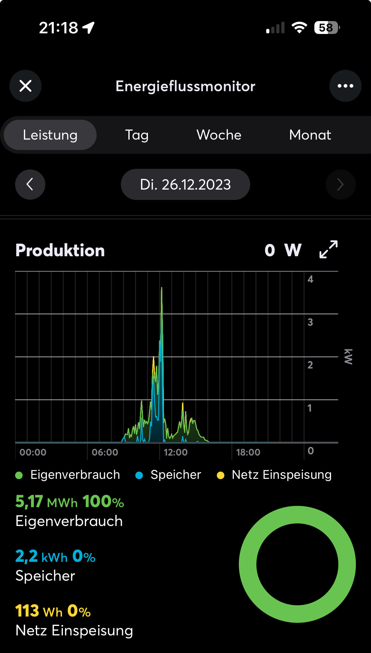

        Hat jemand von euch einen Tip wie man den Fehler wegbekommt, dass die Loxone sobald die Luna in den Standby bei Erreichen des Mindest SOC einen Wert von -2,15GW anzeigt?

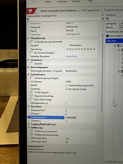

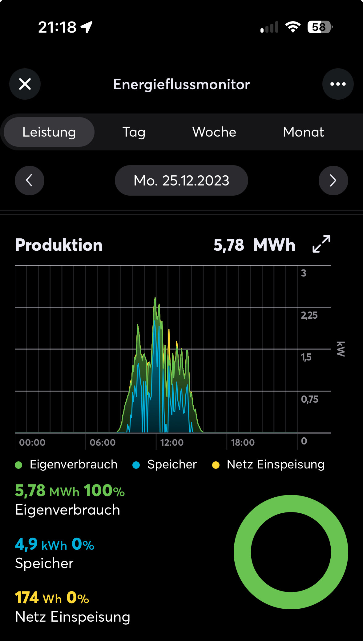

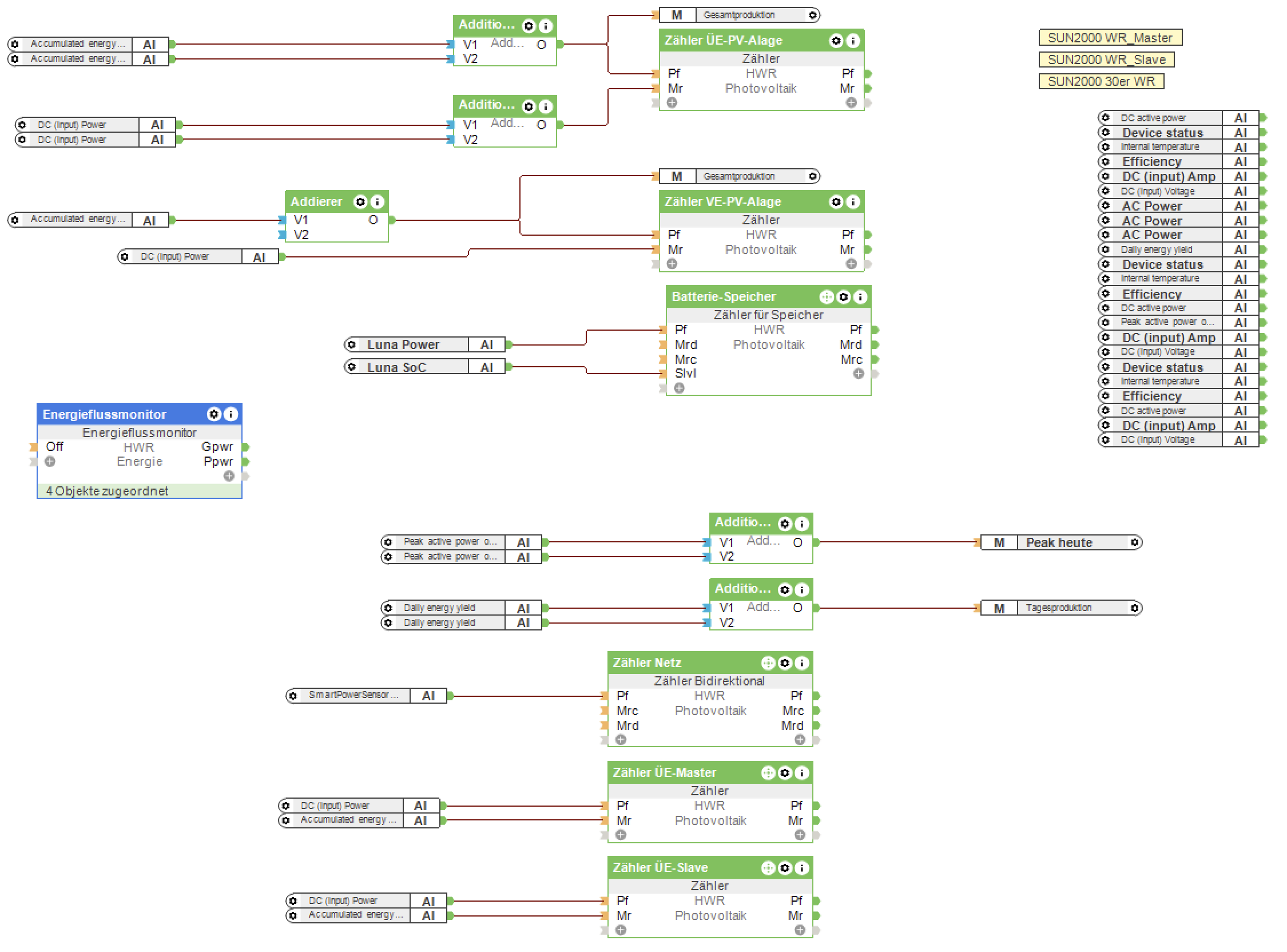

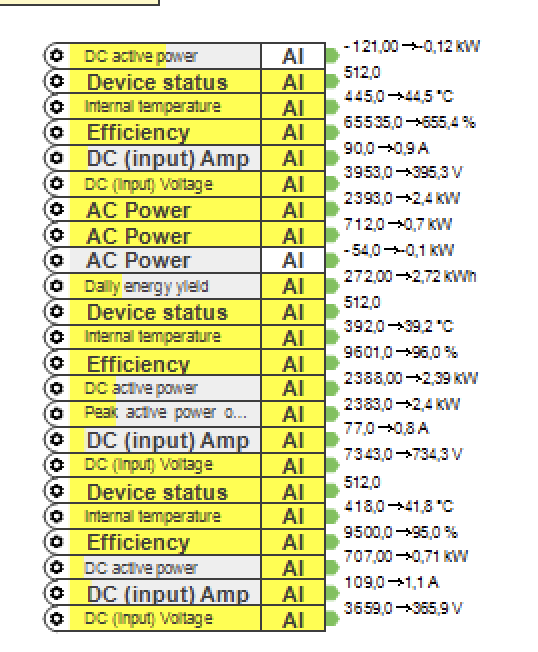

        StephanSchwarz

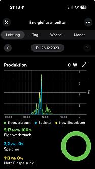

        Ich muss nochmal auf das Validieren zurückkommen, denn heute und gestern hatte ich wieder abnormale Werte (MWh) beim "Eigenverbrauch", obwohl ich Validierung aktiv hatte:
Ansichten: 1579
Größe: 263,5 KB
ID: 415986 Klicke auf die Grafik für eine vergrößerte Ansicht
Ansichten: 1505
Größe: 283,3 KB
        Was muss ich ggf. noch alles auf "Validieren" setzen, außer "DC (Input) Power", damit die Berechnung nicht falsch läuft!?
Name: Bildschirmfoto 2023-12-26 um 23.39.51.png
Ansichten: 1579
Größe: 189,3 KB
        DANKE!
        • StephanSchwarz
          • 05.04.2021
          • 41
          #220
          Das ist ne gute Frage. Erstmal FROHE WEIHNACHTEN und liebe Grüße aus Bali (soll niemand denken, ich würde nachts um 3 Uhr das Forum bespielen 🤪😂🙏🏼).
          Ich glaube, dass im Prinzip jeder der Eingänge einen astronomisch falschen Wert auswerfen kann. Da die Ausgänge ja dann nichts Anderes als Berechnungen durch Addition und Subtraktion sind, kann auch jeder „irre“ Eingang einen nicht nachvollziehbaren Wert an einem Ausgang nach sich ziehen. Ich habe daher jeden einzelnen der Modbus-Eingänge der Validierung unterworfen. Dann sieht man immer, wenn einer der Eingänge Käse macht, weil man dann eine Systemnachricht erhält. So würde ich es bei dir auch versuchen.
          Was auch noch sein kann: Fehler im Zählerbaustein, der irgendetwas falsch berechnet. Darauf haben wir aber glaube ich keinen Einfluss, das müsste Loxone fixen.
          aber vielleicht hat ja jemand von den Forenprofis noch nen besseren Tipp. 🙏🏼
          Herzliche Grüße
          • NilsG
            NilsG kommentierte
            Moin! Danke für die schnelle Antwort.
            Das ist mir bei Dir such schon aufgefallen; habs aber bei mir selbst nur für DC und die LUNA gemacht - und das reicht wohl nicht wie man sieht.
            Wenngleich ja nur DC anliegt und verarbeitet wird am Baustein.
            Allerdings scheint der Energiemonitor auch andere Werte zur Berechnung heranzuziehen?!?

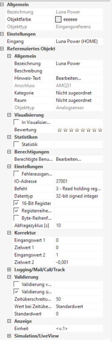

          Moin StephanSchwarz!
          Noch eine Frage:
          Die Validierungswerte beziehen sich sich auf den Wert VOR dem Pfeil, korrekt?!
Name: Bildschirmfoto 2023-12-27 um 10.37.53.png
Ansichten: 1384
Größe: 18,9 KB
          Da hatte ich bei LUNE Power ursprünglich "-5" und "+5" drin.
          Das ist wahrscheinlich Qutasch und es muss "-5.000" und "+5.000" heißen, denke ich?!
          Und was ist mit den unbenutzten ModBus-Registern?!
          Kann ich die unberücksichtigt lassen?
          Ansonsten muss ich da mal tiefer einsteigen und plausible Werte ermitteln als Grenzen.
Name: Bildschirmfoto 2023-12-27 um 10.45.22.png
Ansichten: 1379
Größe: 60,2 KB
          DANKE!

          • 390
          #225

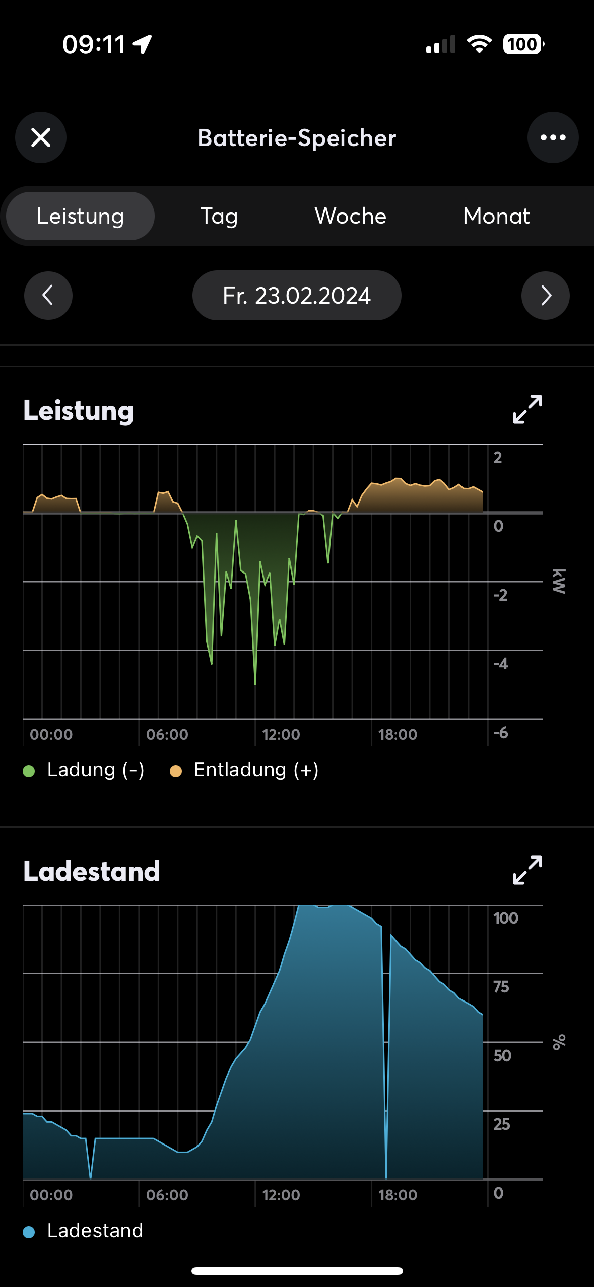

          Moin zusammen!
          Mir ist heute bei meiner HUAWEI-Batterie auch noch aufgefallen:
Ansichten: 1051
Größe: 203,5 KB
          Es scheint, dass da gelegentlich beim "Ladestand" keine Daten ankommen.
          Kann ich das irgendwie "verbessern"?
          Validierung habe ich ja bereits aktiviert
          Gruß,
          Nils
          • Jannesx1
            Jannesx1 kommentierte
            Ich habe das Problem umgangen, indem ich bei der Validierung angegeben habe, das wenn kein Wert gesendet wird nicht der Standardwert gesetzt wird, sondern stattdessen lässt sich auswählen „letzten gültigen Wert“ oder so ähnlich.
            Jannes
          • NilsG
            NilsG kommentierte
            Ah, das klingt plausibel; Danke
            Gucke ich mir morgen an 👍🏼
