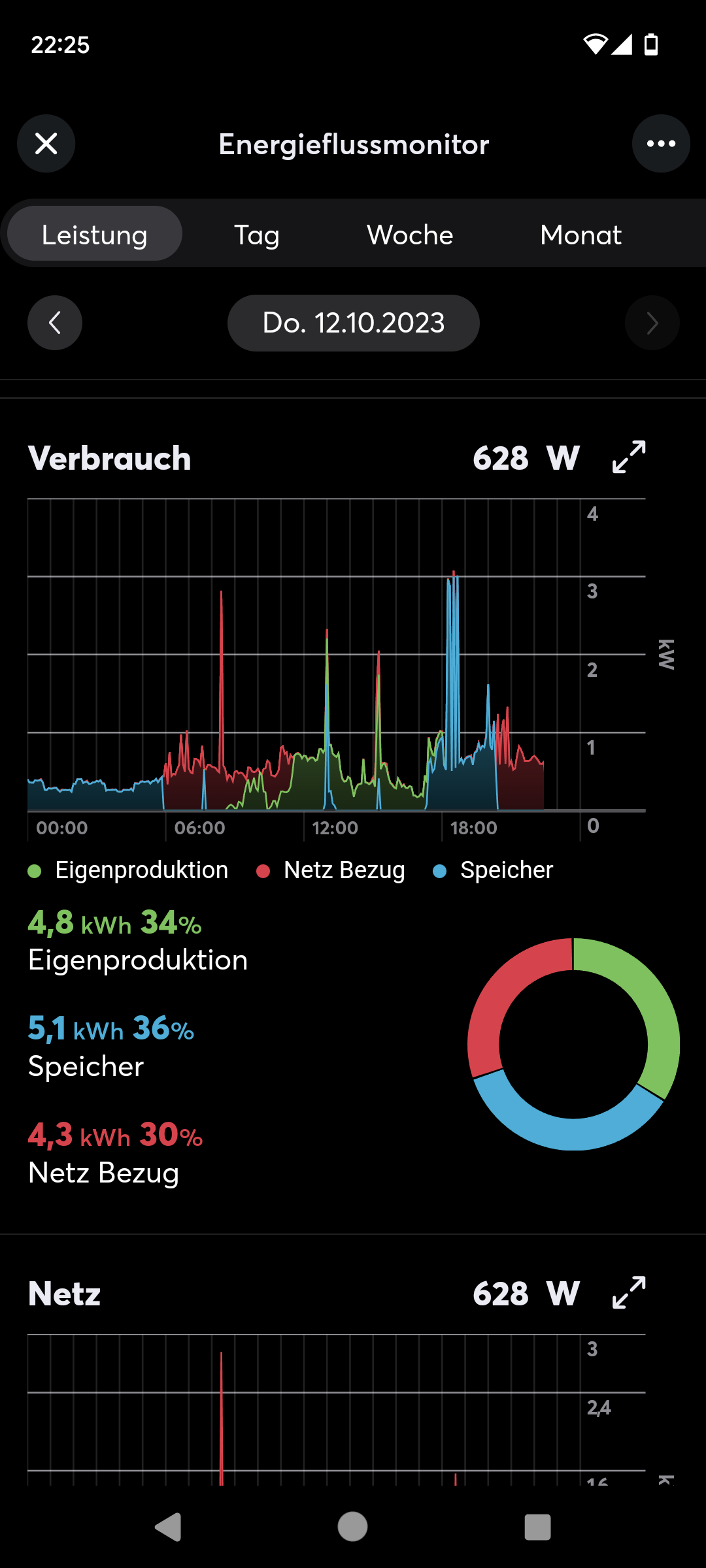

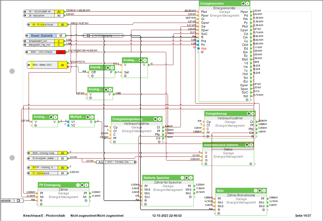

      Hallo, ich habe ein 10Kw Speicher und ein DTSU und ein 10ner Wechselrichter.
      Ich würde gerne wie Stephan dann auch Tibber nutzen. Aktuell Kämpfe aber immer noch mit den ganzen Werten die nicht zur App passen. Mittlerweile ist es so unübersichtlich geworden im Programm
      Stephan kannst Du vielleicht die Programm Vorlage zeigen wie es ausschaut?​
      Ich lade mal 4 Bilder hoch

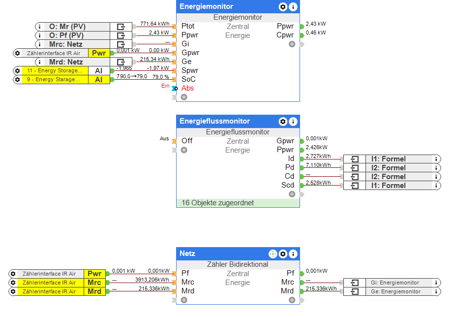

      • StephanSchwarz
        • 05.04.2021
        • 41
        #199
Name: Bildschirmfoto 2023-10-13 um 17.35.03.png
Ansichten: 1683
Größe: 18,1 KB
ID: 406744 Klicke auf die Grafik für eine vergrößerte Ansicht
Name: Bildschirmfoto 2023-10-13 um 17.35.19.png
Ansichten: 1614
Größe: 460,6 KB

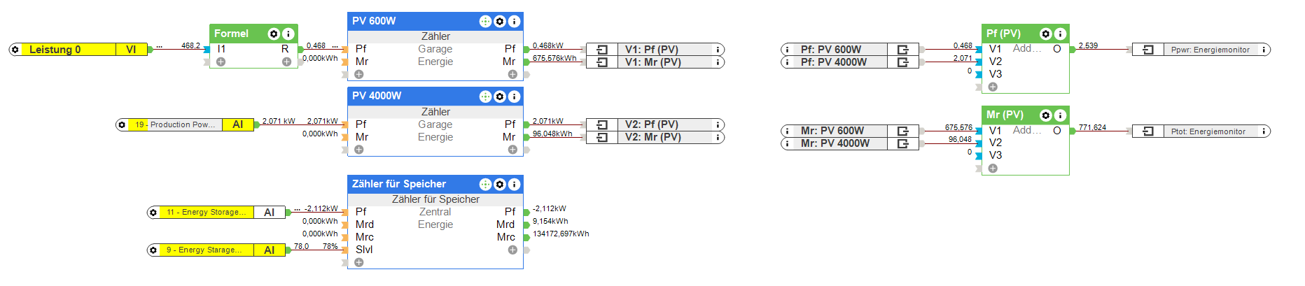

ID: 406745 Hallo Stefan,
        das ist echt komplex. Auch bei mir sind die Steuerungen recht unübersichtlich, aber sie tun letztlich das was ich will. Ich schicke dir mal​ zwei Bilder die dir vielleicht ein wenig weiterhelfen können. Die Eingänge an den Zählern müssen korrekt sein. Tibber habe ich über 2 Spotpreisotpimierer angebunden. Der eine steuert die Wallbox (ist nicht auf den Bildern), der andere lädt mir nachts mit billigem Strom die Batterie, wenn sie zur Neige geht und am nächsten Tag keine Sonne erwartet wird (den siehst du links unten auf der kompletten Seite). Letztlich glaube ich, dass man die a) viel nachdenken und b) viel nachsteuern muss, bis die individuelle Lösung steht.
        Herzliche Grüße
        • verdammt
          verdammt kommentierte
          Könntest du noch sagen welche IO Adresse hinter was steht bei dir?
          also z.B. 4-Speicher SOC = xxxxx
          Das wäre super nett.
          Greets Markus

        #200
        Zitat von StephanSchwarz
        Klicke auf die Grafik für eine vergrößerte Ansicht  Name: Bildschirmfoto 2023-10-13 um 17.35.03.png Ansichten: 16 Größe: 18,1 KB ID: 406744 Klicke auf die Grafik für eine vergrößerte Ansicht  Name: Bildschirmfoto 2023-10-13 um 17.35.19.png Ansichten: 15 Größe: 460,6 KB ID: 406745 Hallo Stefan,
        Herzliche Grüße
        Klaro, anbei noch ein paar Screenshots in der Hoffnung, dass sie dir helfen.
        Herzliche Grüße
        Klicke auf die Grafik für eine vergrößerte Ansicht  Name: 8.png Ansichten: 0 Größe: 72,3 KB ID: 406758 Klicke auf die Grafik für eine vergrößerte Ansicht  Name: 12.png Ansichten: 0 Größe: 71,9 KB ID: 406757 Klicke auf die Grafik für eine vergrößerte Ansicht  Name: 13.png Ansichten: 0 Größe: 72,2 KB ID: 406756 Klicke auf die Grafik für eine vergrößerte Ansicht  Name: 4.png Ansichten: 0 Größe: 72,4 KB ID: 406755 Klicke auf die Grafik für eine vergrößerte Ansicht  Name: 2.png Ansichten: 0 Größe: 71,7 KB ID: 406754
        Zuletzt geändert von hismastersvoice; 13.10.2023, 20:52.

          Kann es sein das Import und Export von den Ports her vertausch ist?
        • StephanSchwarz
          StephanSchwarz kommentierte
          Bei mir sind die Werte nachvollziehbar.
        • Gotcha
          Gotcha kommentierte
          Fragst Du die Werte per Modbus ab oder per TCP

          • NilsG
            NilsG kommentierte
            Moin Stephan!
            Ich grübel auch grad über den Einstellungen zu den Validierungen.
            Gar nicht so einfach Deine ganzen Screenshots in Deiner Config wiederzufinden.
            Im Prinzip geht es ja vornehmlich um die ganzen DC-Werte und die Batterie-Werte (SOC, Ladung, Entladung), denn wenn da falsche Werte ankommen, zerschießt es die Statistiken, korrekt?!

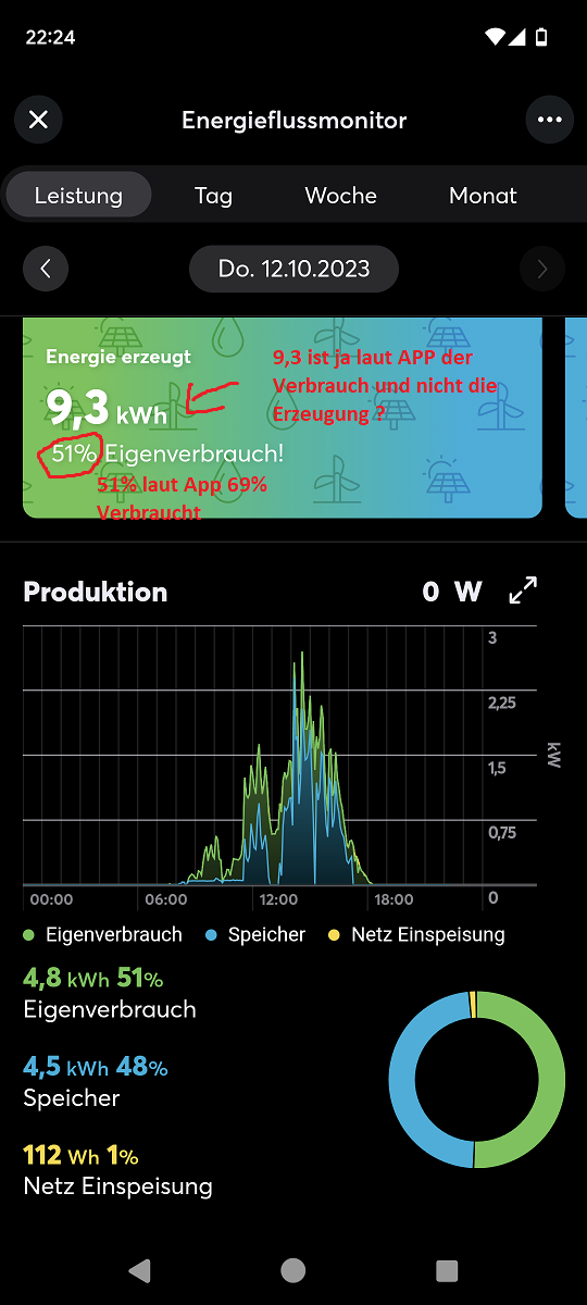

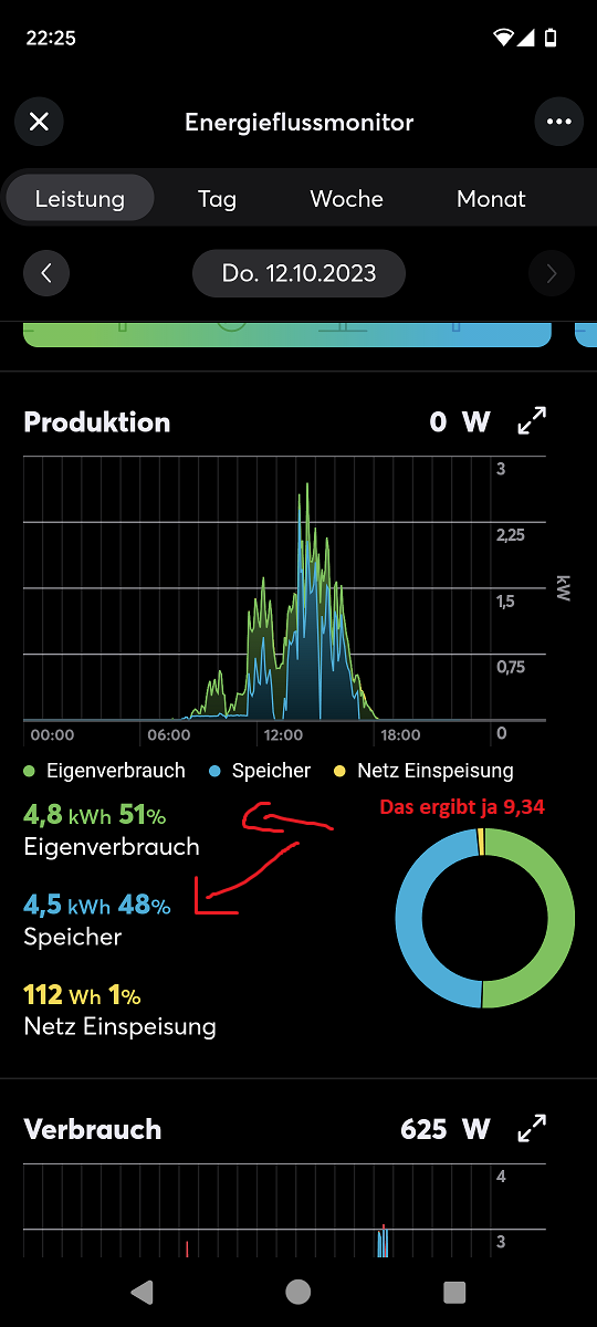

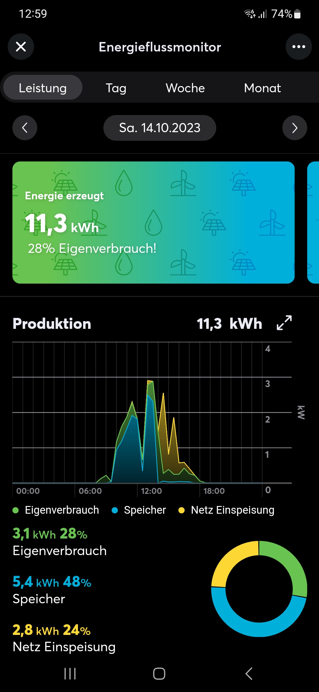

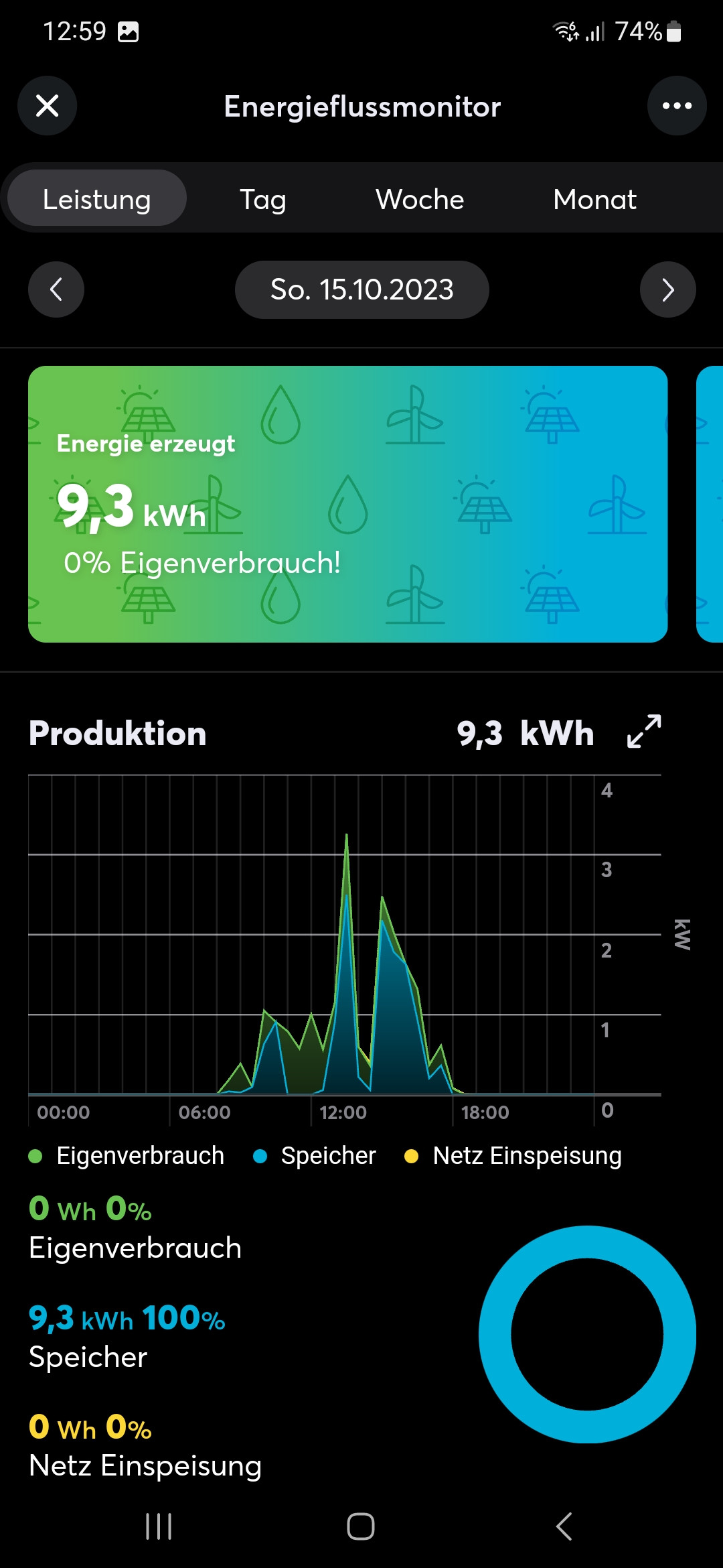

          Seit ein paar Tagen haben wir auch unsere Anlage am Laufen. Anfangt haben fast alle Werte komplett gesponnen.
          Am Samstag habe ich dann die Config noch mal gecheckt und seht dem stimmten die Werte vom Speicher wenigsten.
          Es sah sogar aus als ob alles einwandfrei funktioniert. Leider ist schon am Sonntag wieder das Problem aufgetreten, dass kein Eigenverbrauch angezeigt wird. Alles landet im Speicher. (9,3kWh in einem 5kWh Speicher ist schon interessant.) Obwohl in der Grafik ja klar zu erkennen ist, dass ich Eigenverbrauch hatte.
          Als Vorlage habe ich aus der Loxone Library das hier genommen. https://library.loxone.com/detail/hu...-1045/overview
          Könnt ihr mir sagen warum die Werte an manchen Tagen korrekt angezeigt werden und an manchen nicht? Zwischen den 2 Tagen wurde nichts an der Config oder an der Anlage geändert.
          • Honolulu-Chicken
            Honolulu-Chicken kommentierte
            ja die Daten und Einstellungen habe ich verglichen. Sie stimmen überein. Ich bekomme ja auch alles Werte aus dem Wechselrichter korrekt angezeigt, nur in der Visu werden mir keine Eigenverbrauchswerte angezeigt. Also meistens nicht. Die Grafiken ist ja auch richtig im Energieflussmonitor. Das ist ja das was ich nicht verstehe.
          • verdammt
            @Honolulu-Chicken
            Jetzt habe ich es auch gesehen und verstanden, mal einen reset gemacht der Zähler bzw. mal einen neuen genommen?
          • Honolulu-Chicken
            Ja habe ich alles schon gemacht. Erst gestern abend einen neuen Energieflussmanager angelegt. Immer das selbe Ergebnis.
            Dachte schon an das Balkonkraftwerk was eventuell die Werte verfälscht aber auch ohne das ändert sich nichts.

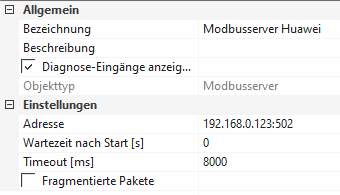

          Hallo Zusammen - habe dank eurer Hilfe vor einem Jahr eine Anlage mit Huawei Dongle + WR 10kW + 15 kWh-Batterie erfolgreich ins Loxone einbinden können. Habe jetzt die Anlage um 6 KW mit eigenem 6 kW-WR erweitert. Nach viel Probieren ist es gelungen einigermaßen gleiche Werte von Huawei ins Loxone zu bekommen. Leider frieren im Loxone nach einiger Zeit die Werte ein. Mit einem Neustart von Loxone kommen wieder aktuelle Werte vom Dongle. Heute haben sich nach ca. einem Tag Stillstand die Werte wieder von selbst aktualisiert um dann nach einigen Stunden wieder still zu stehen!??? Die FusionSolar-App (Dongle-Vers. V100R001C00SPC133) ist aber immer aktiv! Was könnte falsch sein??
          Bitte um Unterstützung - DANKE
          Zuletzt geändert von Alois; 24.10.2023, 17:47.
          • alexandrok
            • 31.08.2017
            • 18
            #206
            was heißt einfrieren? Bekommt du eine Fehlermeldung von Loxone?
            Wie sieht deine Config beim Modbusserver aus?

              #207
              Hallo - unter einfrieren verstehe ich, dass die zuletzt empfangenen Wert in der Anzeige bestehen bleiben. Habe gestern in der Validierung die Zeitüberschreitung von 0 auf 50 aktiviert
Ansichten: 1144
Größe: 8,3 KB
              und über Nacht 26 solche Meldungen erhalten:
              "• HUAWEI SUN2000 SDongle 1 (Zentral) - Liefert keine Werte (2023-10-24 19:18:00) Modbus Gerät 'HUAWEI SUN2000 SDongle 1' (PV-Verteiler) hat seit einiger Zeit keine Daten mehr empfangen. Folgenden Sensoren melden ein Problem:
              - SmartPowerSensor Power - Bitte überprüfen. -
              Wird am Sensor 'Zeitüberschreitung Empfang' auf 0 gesetzt, wird die Fehlermeldung nicht mehr ausgegeben."
              Folgende Config hat ein Jahr funktioniert!??
Ansichten: 1377
Größe: 8,0 KB
              • acix

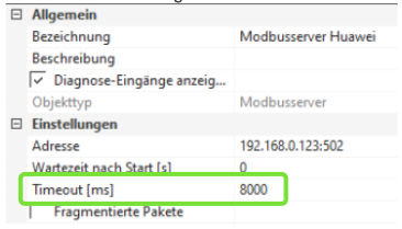

                  Genau das wollte ich hören...
                  - ob du diese Fehlermeldung bekommst und
                  - wenn nicht, ob die Zeitüberschreitung auf 0 steht
                  Ich hatte genau das gleiche Verhalten.
                  Das Einzige was geholfen hat, war das Timeout bei den Verbindungseinstellungen auf 8000 zu stellen.
Ansichten: 1284
Größe: 35,5 KB
                  Seit dem ist, sogar bei einem Abfragezyklus von 1s, Ruhe.

                    #210
                    Hi - letzte Nacht sind nur mehr 2 Meldungen gekommen und die Anzeige im Energiemanager wurden wieder aktualisiert - ist die Frage ob ich den Wert noch höher stellen soll, aber irgend etwas muss ja die Ursache dafür dein?? Muss bei Gelegenheit weiter sehen - ev. bei der Adressierung??? Vorerst danke!! Wie sieht es bei "aci"??
