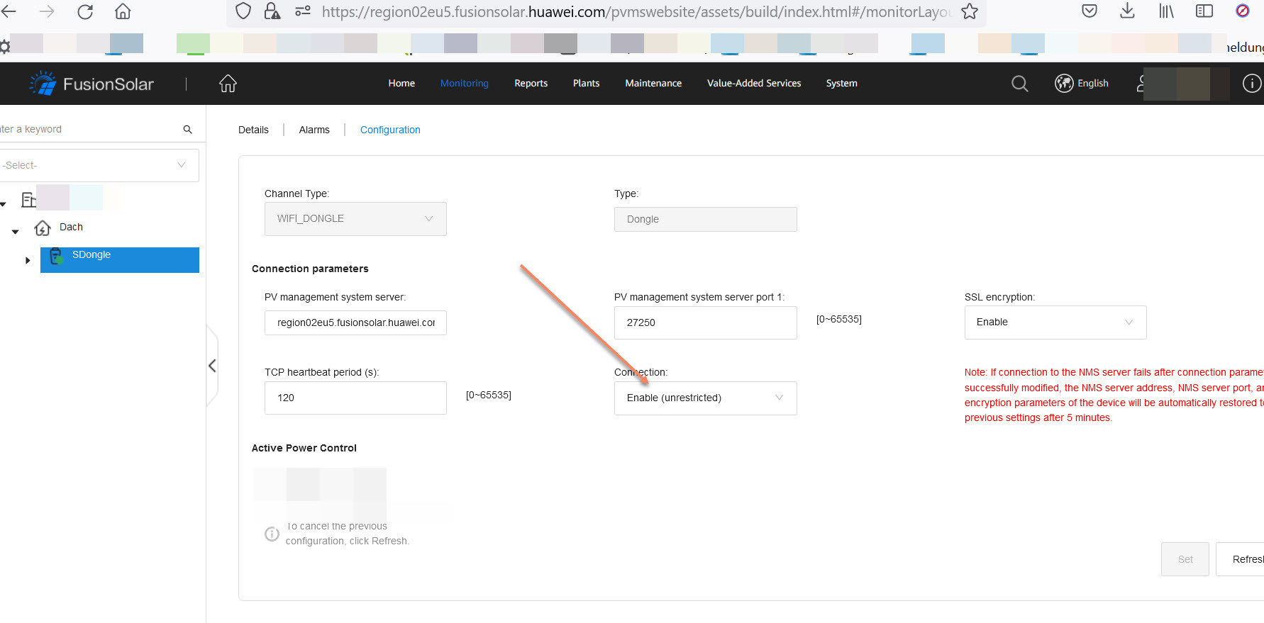

            #60
            Alois
            eine Portfreigabe ist für interne Netzwerkkommunikation nicht erforderlich.
            Also erstmal kurz klären:
            -Ist der Dongle, bzw. WR in der fritzbox zu sehen, also steht die Verbindung sauber?
            sollte dies der Fall sein, dann unbedingt in den Einstellungen des Dongles Modbus TCP aktivieren (per default aus...):
            Klicke auf die Grafik für eine vergrößerte Ansicht  Name: huaweidongle.jpg Ansichten: 3 Größe: 178,3 KB ID: 359056

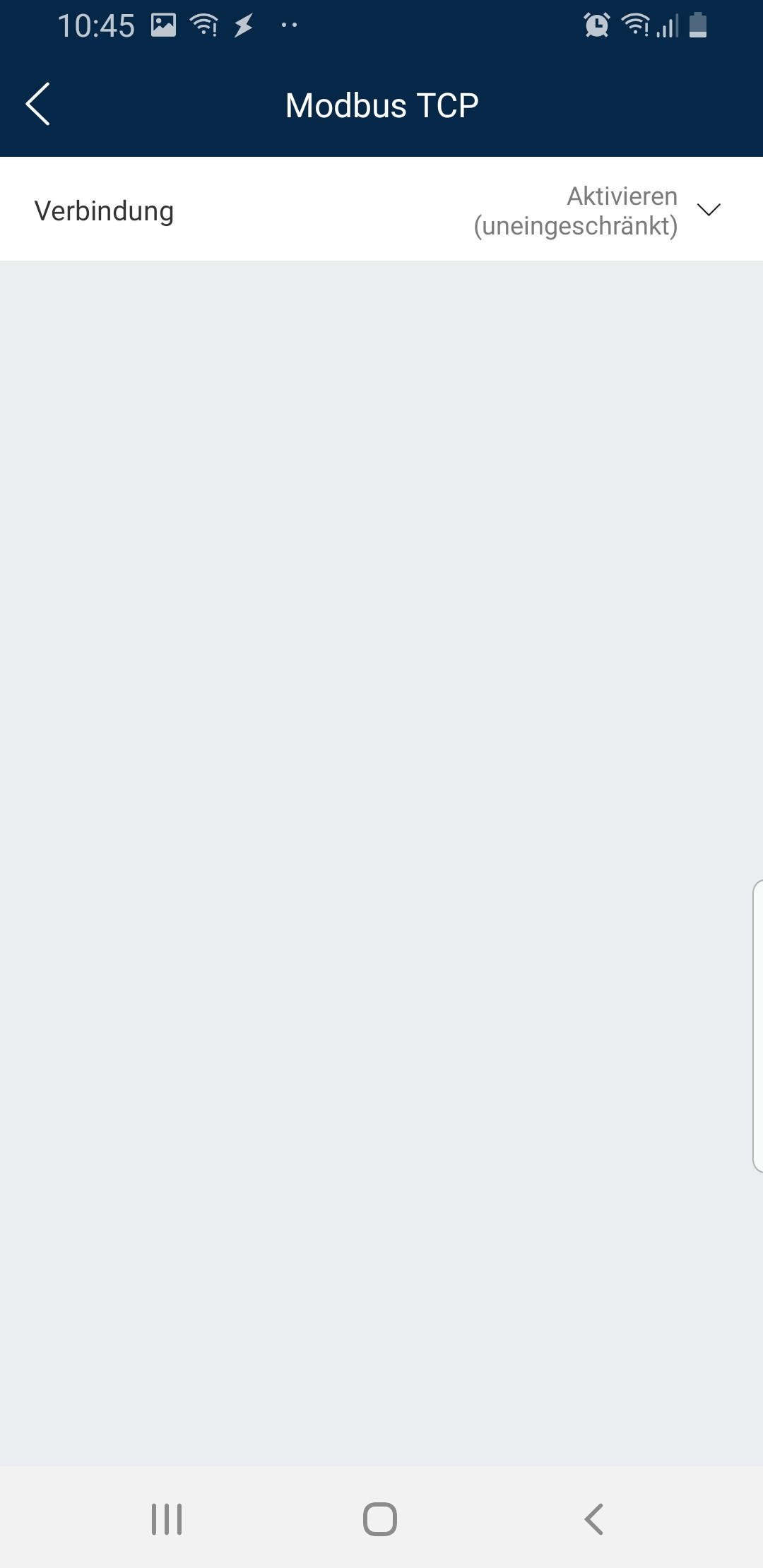

            Solltest Du keine "Installer"-Rechte haben, dann mit Handy direkt mit dem WiFi des Dongles verbinden und dort unter Dongle Einstellungen Modbus TCP auf enabled (unrestricted) einstellen...
            edit:
            in der App (verbunden):
            Einstellungen->Kommunikationskonfiguration->Dongle-Parametereinstellungen-Modbus-TCP:
Ansichten: 1767
Größe: 97,6 KB
            Läuft das?
            Dann ist IP:Port mit Port 502 schon mal richtig.
            Kommt eine Fehlermeldung aus der loxconfig, dass der Modbus-Server nicht erreichbar ist?
            Zuletzt geändert von simon_hh; 29.09.2022, 09:47.
