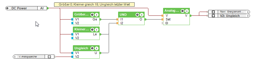

    Hmm, ich vermute langsam, dass es vielleicht trotzdem nicht vom Register 32064 kommt. Ich habe folgende Logik gemacht, mit dem eigentlich kein hoher oder tiefer Wert durchkommen sollte. Bei einem Test mit einem virtuellen Eingang hat die Logik auch funktioniert. Trotzdem heute wieder 225,3 MWh in der Statistik.
    Klicke auf die Grafik für eine vergrößerte Ansicht  Name: 2022-11-22 08_05_12-Loxone Config.png Ansichten: 0 Größe: 19,9 KB ID: 367864
    Quelle: Loxone – Fehlwerte in der Statistik verhindern v2.1 - YouTube​

      Das gleiche macht im Grunde die Validierung.
      Die Ausreißer können meiner Meinung nach nur durch den
      48 - Accumulated energy yield
      Modbus 32106
      kommen. Das ist ein stetig steigender Wert.
      Loxone Baustein Logik filtert keine Ausreißer ab... sobald ein höherer Wert anliegt, als (zeitlich) davor, wird dieser als neuer Totalwert einbezogen.
      Also Beispiel
      Wert 1000, dann 1001, dann 1002... Zähler Totalwert am Zählert Baustein zählt hoch...
      Kommt jetzt ein Wert 2000, dann wird dieser übernommen und alle folgenden Werte also
      1003, 1004 werden nicht mehr verwendet.
      Erst wenn dieser Wert die einmaligen 2000 überschreitet, wird weiter hoch gezählt.
      Hier kommen also zwei Dinge zum Tragen: Huawei sendet zwischenzeitlich einfach absolut falsche Werte und Loxone kann genau dieses Szenario nicht abfangen.
      Ich habe die Abfrage dieses Wertes mal auf alle 60 Sek gesetzt, bisher scheint es besser zu sein... Aber einen Ausreißer hatte ich bereits wieder.

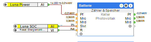

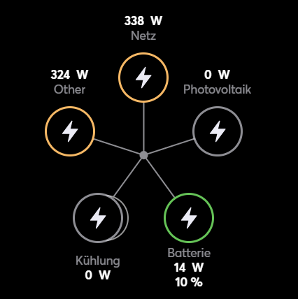

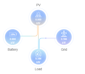

        Hatte heute wieder den Fehler. Es ist eindeutig Modbus 32160. Habe nun ein Ticket bei Huawei geöffnet schauen, was die antworten.
        Ich hätte noch eine Frage, habt ihr auch eine Konstante Batterie Ladung am Abend? Ca. 14 watt? Die Huawei app zeigt diese Ladung hingegen nicht an.

            • 2683
            #96
            Die batterie wird bei ersten sonnenstrahlen morgens mit 1kw bis zum min SOC geladen, wenn der Wert darunter gefallen ist...
            Fällt speziell bei Backup Box auf, wo der min soc bei 20% meist eingestellt ist... der Akku aber nachts auf 16 bis 18% fällt...
            Genauso, wenn der soc auf 2% eingestellt ist, lädt der Akku dann mit 1kw...
            Die 10 bis 15 W habe ich auch abends... das scheint der allg Verbrauch zu sein.​

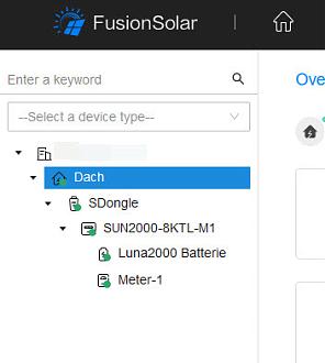

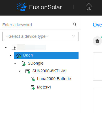

                  kurze Frage: Wenn ich direkt mit dem SUN2000 WR per Fusionsolar verbunden bin, sehe in der Untergeräteverwaltung meinen DTSU666-H. Wenn ich dann mit meinem Benutzeraccount über das Fusionportal reingehe, wird mir nur der Wechselrichter + Dongle angezeigt. Ist das richtig so?
                    • 2683
                    #105
                    Du benötigst einen Installer Zugang und Account (den muss Dir der Solateur sowieso geben, weil Du ab jetzt für diese Anlage 100% verantwortlich bist)
                    Dann siehst Du alle Geräte:
                    Klicke auf die Grafik für eine vergrößerte Ansicht  Name: fusion.jpg Ansichten: 0 Größe: 29,1 KB ID: 373654
                    Du musst Admin über Deine Anlage sein, da auch Du in den nächsten Jahren Updates, etc einspielen musst...
                    Oft diskutieren die Soalteure dann, dass Sie wegene Gewährleistung Dir keinen Zugang geben können... das ist Quatsch: Du bist Inhaber und Betreiber und auch Du bist verantwortlich für diese Anlage... das hat nichts mit Gewährleistung zu tun.
                    Damit Du die Anlage in einem Installer Account einfügen kannst, muss der Solateur diese bei sich entfernen und löschen (sonst sperrt huawei das).
                    Zuletzt geändert von simon_hh; 04.01.2023, 10:34.
