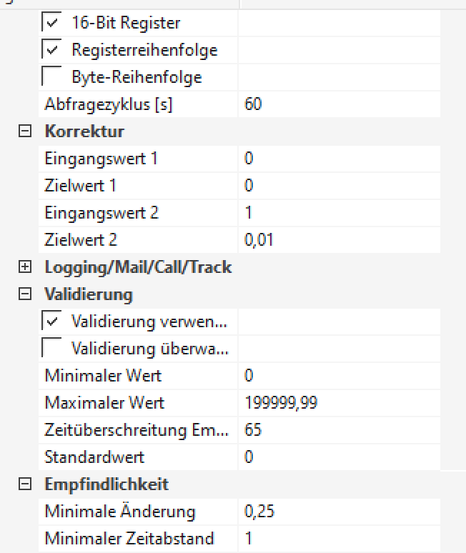

              Bei der MOD-Adresse 32106 "48 - Accumulated energy yield" die Validierung auf kleiner 225339 z.b. 199999 setzen. Bei mir funktioniert es so. Sollte nach Jahren der MOD-Bus den Wert von 199999 Überschreiten muss er halt angepasst werden.
              Ich habe aktuell seit bald ein Monat ein Ticket bei Huawei offen. Zwischen den Zeilen lese ich das sie das Verhalten so schnell nicht ändern. Mal schauen

              Danke, habe ich so eingebaut.

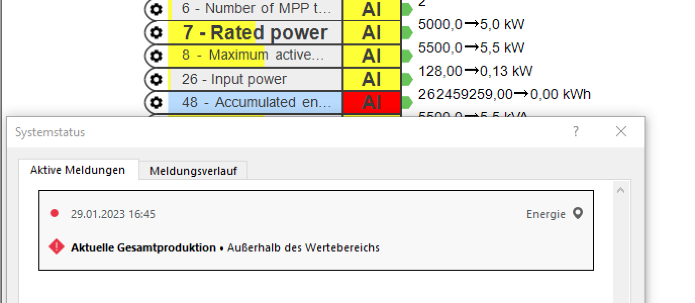

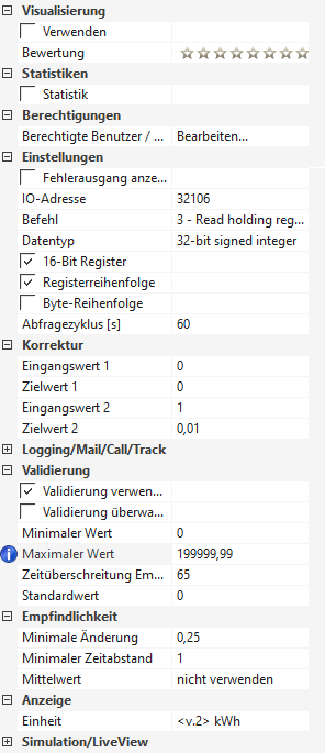

              trotz Post35 komme ich nicht auf schlüssige Werte für den Wert 48 - Accumulated energy
              Klicke auf die Grafik für eine vergrößerte Ansicht  Name: Bildschirmfoto 2023-01-29 um 11.03.05.png Ansichten: 0 Größe: 5,8 KB ID: 377246
              Klicke auf die Grafik für eine vergrößerte Ansicht  Name: Bildschirmfoto 2023-01-29 um 11.03.30.png Ansichten: 0 Größe: 28,0 KB ID: 377247
              Hat noch jemand einen Tipp für mich?
              Markus
              Grüße Markus
              • pictop
                pictop kommentierte
                Versuch mal bei Einheit "<v.2> kWh" einzugeben.
              • verdammt
                verdammt kommentierte
                Steht schon drin bei Einheit.

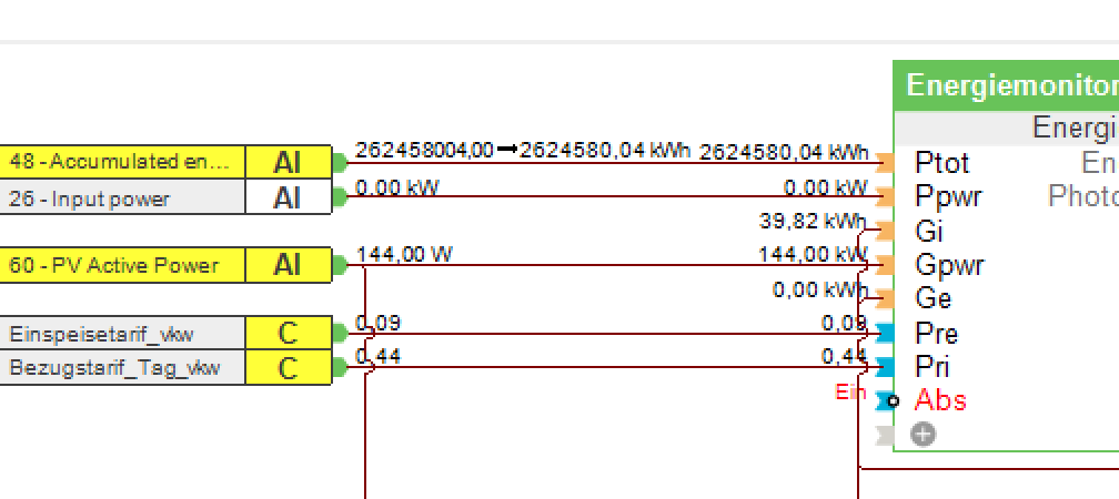

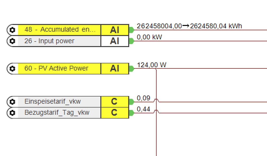

              Das sagt der Minisevrer!
              Klicke auf die Grafik für eine vergrößerte Ansicht  Name: Bildschirmfoto 2023-01-29 um 16.45.59.png Ansichten: 0 Größe: 42,0 KB ID: 377279
              Noch eine Frage! Was ist denn der Unterschied zwischen
              60 - PV Active Power > 37113 Register
              26 - Input power >> 32064 Register
              Grüße Markus
              • verdammt
                Kann jemand sagen wo der Wert her kommt? Kann es sein das dieser vom Smart Meter von Huaswel gesendet wird?
                Der Wert ist auch Mega hoch für eine 7 Tage alte Anlage. :-)
                Wenn der Wert vom Smart Meter kommt, habe ich vielleicht einen alten bekommen der schonmal wo eingebaut war, wenn dieser den Wert speichert.
                Vom WR kann es nicht kommen, der wurde vorgestern getauscht Huawei direkt, wegen einem gebrochenen PV Eingang.
              • Gargamel
                Gargamel kommentierte
                Dieser Wert kommt vom SmartMeter. Warum er diesen Wert für kurze Zeit Zeit bekommt weiß keiner. Leg deinen Active Power auf einen Analogspeicher und lass den Wert mit einem Stundenimpuls raus. Das sollte funktionieren.
              • verdammt
                Gargamel vielen Dank, ich muss den Wert aber dann im Analogspeicher weiter hochrechnen oder? Für Ptot braucht man ja den Gesamtzählerwert.

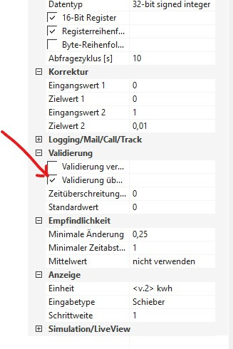

              Hm sehr interresant was Du da schreibst poste doch bitte mal ein Bild von der Huawei APP was dort deine Gesamt Produktion ist!
              Ich verwende auch gar nicht Validierung siehe Bild!
              Aber ich bin der Meinung das Dein WR dir diesen Wert schon liefert... Klicke auf die Grafik für eine vergrößerte Ansicht
