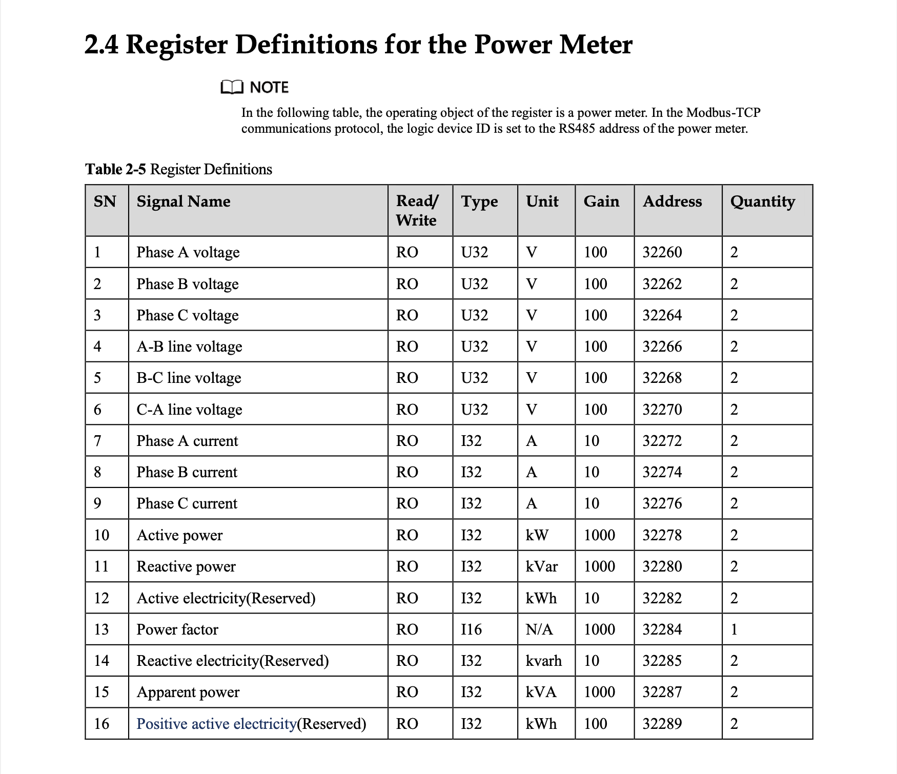

            bist du sicher das richtige Register zu verwenden? - m.e. werden beim Smartlogger andere Register verwendet?
            Auszug aus Handbuch
Name: Bildschirmfoto 2023-03-20 um 12.03.05.png
Ansichten: 1084
Größe: 298,9 KB

                • roadi
                  • 561
                  #144
                  Psykojack Hatte gerade das gleich Problem. Du musst ein zweites ModbusGERÄT hinzufügen und in deinem Fall die logische Adresse 5 benutzen, Sensor ist dann 32278, 32bit signed integer, 16bit Register und Registerreihenfolge anhaken.
                  Ich hoffe es klappt bei dir auch so. Bei mir gings jetzt auf Anhieb. Steht in der Modbus Anleitung im Kleingedruckten. Hat mich auch grad richtig Nerven gekostet.

                  • Psykojack
                    • 04.09.2020
                    • 4
                    #145
                    roadi
                    Sicher das es 5 ist?
                    Danke schonmal für den Tipp
                    Also aktuell kriege ich noch nichts raus.
                    Wieder die Meldung mit:"Liefert keine Daten"
                    EDIT: FUNKTIONIERT!!!!!!!!!!
                    Danke dir!!!!!
                    Wo hast du das gelesen?
                    Ich brauchte übrigens die 11 als Adresse.
                    Fun fact...das hatte ich eig probiert vor Tagen, jedoch vermutlich mit dem falschen Wert -.-
