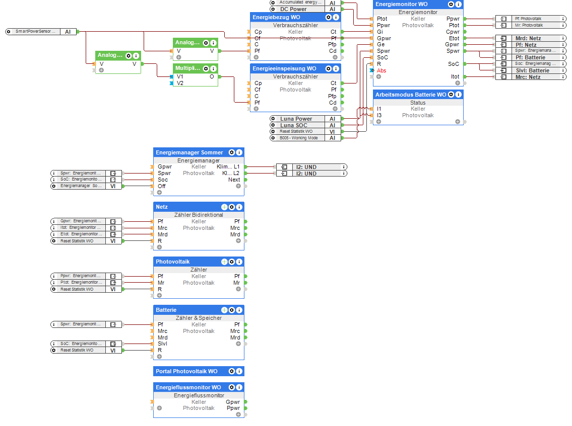

        Hat einer von euch den Huawei Wechselrichter mit den neuen Zählerbausteine in Einsatz? Ich bekomme immer wieder meisten zwischen 01 - 03 Uhr morgens in der Statistik einen Wert in mwh.
        Habt ihr auch dieses Problem? Hat jemand eine idee?

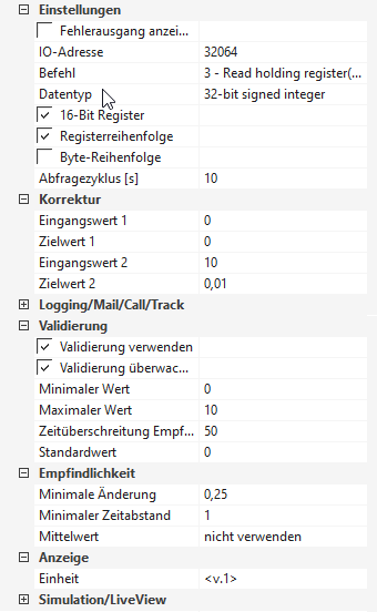

          • 2661
          #81

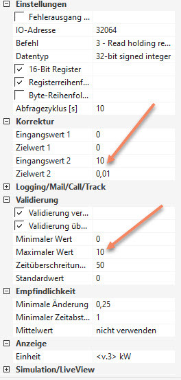

          pictop die Validierung wähjlen, je nachdem welcher Wert es maximal sein kann:
          "Input power" z.B. Also Modbus Adresse 32064 sendet Dir den aktuellen Ertrag.
          je nachdem, wie dieser Wert korrigiert wird, muss Du die Validierung einstellen.
          Hier ein Beisiel dafür:
Ansichten: 1056
Größe: 73,3 KB
          Die Modbus Adresse 32064 habe ich, wie folgt eingestellt:
          Eingangswert 1: 0
          Zielwert 1: 0
          Eingangswert 2: 10
          Zielwert 1: 0,01
          Damit bekomme den Wert in kW in die Loxone Umgebung. Also Wert 1 sind das 1kW.
          Nun in der Validierung soweit begrenzen, wie es nötig ist... An diesem Beispiel max 10kW, weil nicht mehr vom Dach kommen kann...
          und das mit all den anderen Werten auch:
          Die Batterie SOC kann zwischen 0 und 100% sein, Batterientladung maximal 5kW beim Luna Speicher, ... etc.

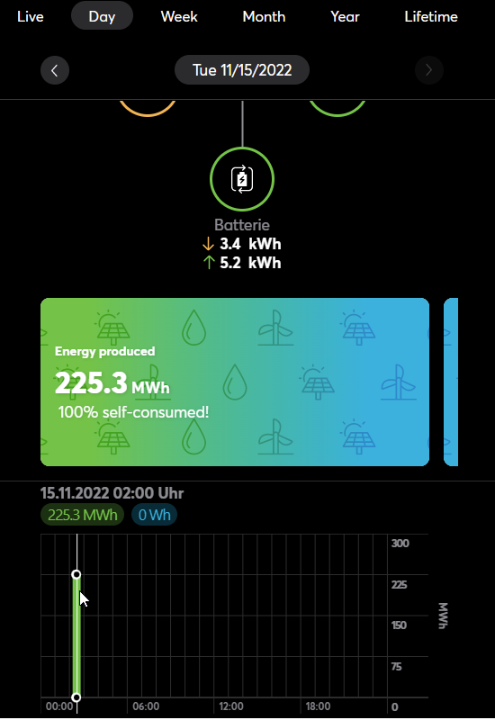

          Die Einstellung hat bei mir leider nicht so funktioniert. Interessanterweise hatte ich heute morgens trotzdem wider einer Produktion von MWh (Es sind immer 225,3 MWh)
          Vielen Dank für deine Hilfe.

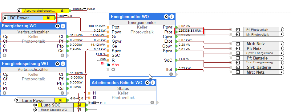

            • 2661
            #83
            hilft Dir jetzt nicht weiter:

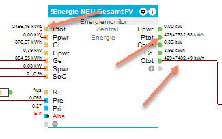

            Ich habe das auch, allerdings wird es mir Ptot und bei Ctot, also unter Verbrauch angezeigt.
            Also ein viel zu hoher Wert..

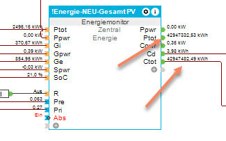

            Klicke auf die Grafik für eine vergrößerte Ansicht  Name: enermonitor.jpg Ansichten: 0 Größe: 32,7 KB ID: 366841
            Das muss nun allerdings an dem Baustein liegen.
            Denn es liegt ja ganz klar am Eingang Ptot der richtige Wert für die Gesamtproduktion an, wie der Baustein daraus nun bei mir 42, GWh macht, weiß ich auch nicht.
            Zuletzt geändert von simon_hh; 17.11.2022, 08:20.

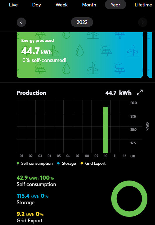

              und auch beim neuen Zählerbaustein am Energieflussmonitor ist das so passiert.
              Klicke auf die Grafik für eine vergrößerte Ansicht  Name: enermonitor2.jpg Ansichten: 0 Größe: 77,4 KB ID: 366845
              42,9 GW Verbrauch!
              Ja ich heize die gesamte Straße wohl damit
              Seltsamerweise aber, passiert das nicht bei meinem kleinen Balkonkraftwerk.
              Also muss Huawei hier kurzfristig über Modbus irgendein Quatsch senden und Loxone wandelt das in Mega und Giga Erträge.
              Es wäre hier gut, wenn der Baustein das mit dem "Totalwert" der ja auch vorhanden ist, abgleichen könnte...

              • 2661
              #85
              und hismastersvoice schaue nochmal das Bild in Post 83 hierdrüber an.
              Eingang Ptot 2.496 kWh (das ist auch richtig), kommt vom WR
              Ausgang Ptot: 42,9 GWh
              ich weiß, dass der Zähler stumpf weiter zählt nach einem Peak und dann bis ein höherer Wert kommt, nicht mehr weiterzählt.
              Aber hier wäre ein interner Vergleich zwischen dem Ein - und Ausgang hilfreich.
              Dann wäre es richtig.
Ansichten: 965
Größe: 32,8 KB

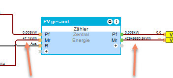

              und richtig seltsam ist es am "neuen" Zählerbaustein:
Ansichten: 941
Größe: 17,8 KB
              Eingang Mr: 47kWh (Das ist der Totalwert seit Einsatz dieses Zählers)
              Ausgang Mr: 42,9 GWh
              Zuletzt geändert von simon_hh; 17.11.2022, 09:50.
