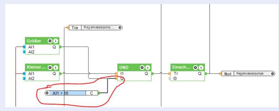

      Also ich hatte noch bewusst keine verkehrte invertierung gefunden, dafür aber eine totalen Schwachsinn im Programm.
      Nämlich: Eine Konstante welche "AI1 > 10" heißt, welche als digitaler Eingang konfiguriert und auf "AUS" gestellt ist und an einem UND Eingang hängt.
      und PS: Die Konstante war noch dazu hinter einem Baustein versteckt und ich erst in der Liste mit Konstanten entdeckt, nicht auf der Seite. Sonst hätte ich den Schwachsinn nie gefunden.
      Natürlich hat die ganze Logik nie funktioniert, da die Eingänge eines UND ja geUNDet und nicht geODERt sind.
      Irgendwas UND irgendwas UND 0 ist halt immer 0
      Kann auch niemand erklären. Bekommt man sowas unabsichtlich hin? Würde ich fast ausschließen.

        Ich hab ja mittlerweile die Vermutung, dass sich Loxone Mitarbeiter ab und an (das Bier bei Loxone war ja nicht schlecht) einen Spaß machen, sich über eine Hintertür Zugang zu unseren Systemen verschaffen, irgendwelche Kleinigkeiten in der Konfig ändern und dann warten bis im Forum jemand aufschreit.
          Vielleicht Time Bomb
          Keine Verschwörungstheorien hier
          Thomas M. kommentierte
          Jaja typisch Deutsche ... Essen war eh nicht so schlecht, Bier war nicht schlecht, ...
          => Essen war lecker! Bier war gut!
          Scherz: Auf österreichisch ist auch alles "eh nicht so schlecht", statt "war gut"
          Eine (digitale) Konstante (mit logisch 0) zu erstellen, diese hinter einem Baustein verstecken und an ein UND hängen ist keine Kleinigkeit mehr
          Da muss man richtig kreativ sein, um auf die Idee zu kommen.
