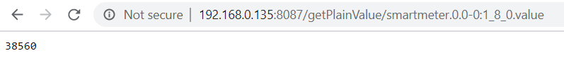

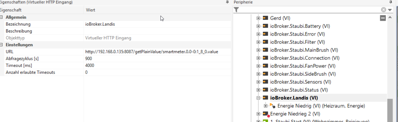

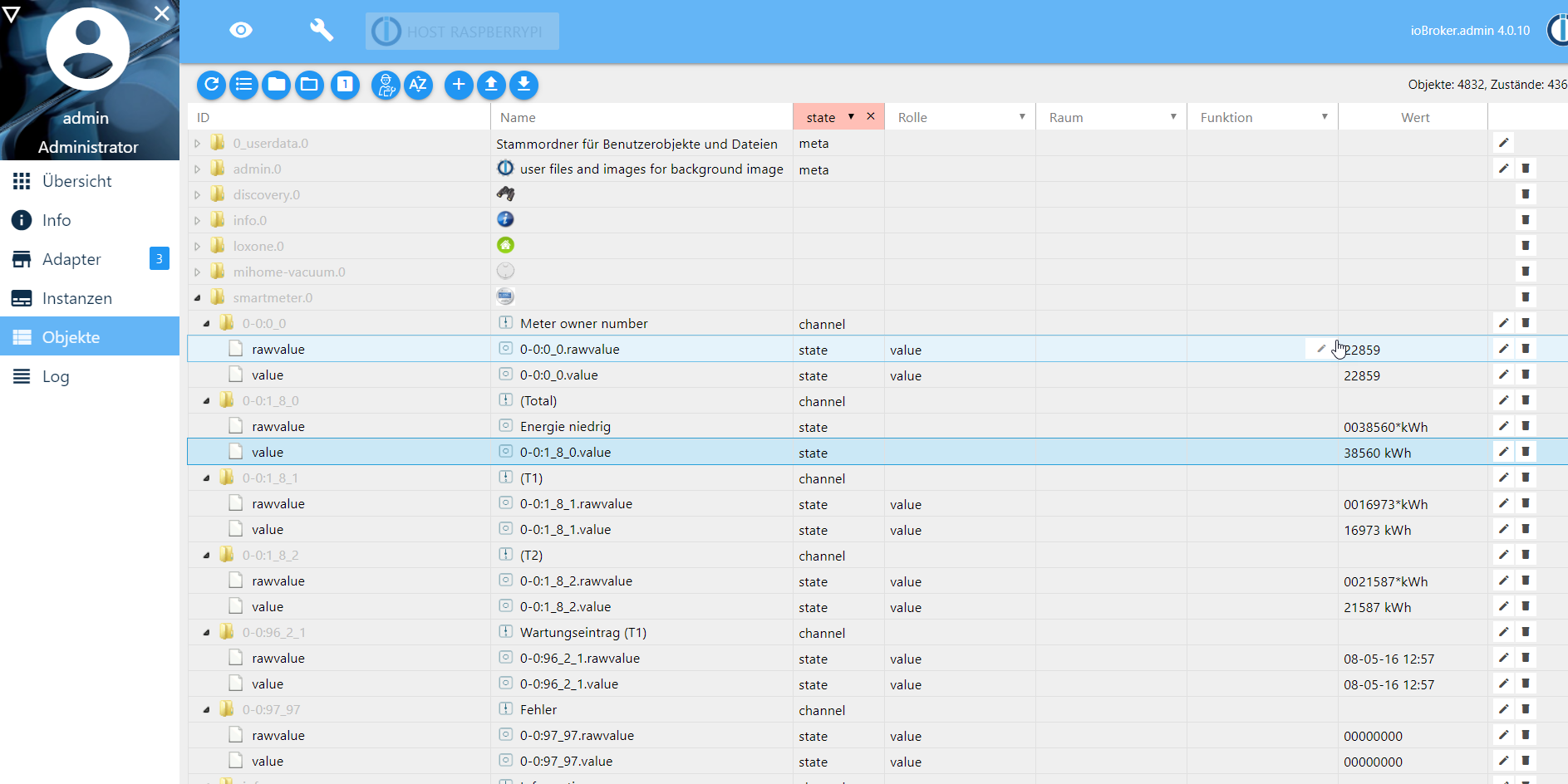

    ich versuche die Werte eines Smartmeters über IOBroker in Loxone einzulesen. Leider funktioniert das nicht richtig und ich finde den Fehler nicht.
    Setup:
    - Landys GIR Smart Meter
    - IR Lesekopf angeschlossen an einen Raspberry
    - IO Broker Adapter "Smartmeter"
    - Adpater SimpleAPI zum einfachen auslesen der Werte und lesen in Loxone
    Die Werte kommen im IO Broker an und aktualieseren sich regelmässig. Ich versuche per Simple API die Werte über einen HTTP Eingang zu lesen.
    Aber in Loxone kommt nichts an. Irgendwo in der Kette muss ich einen stupiden Einstellungsfehler haben.

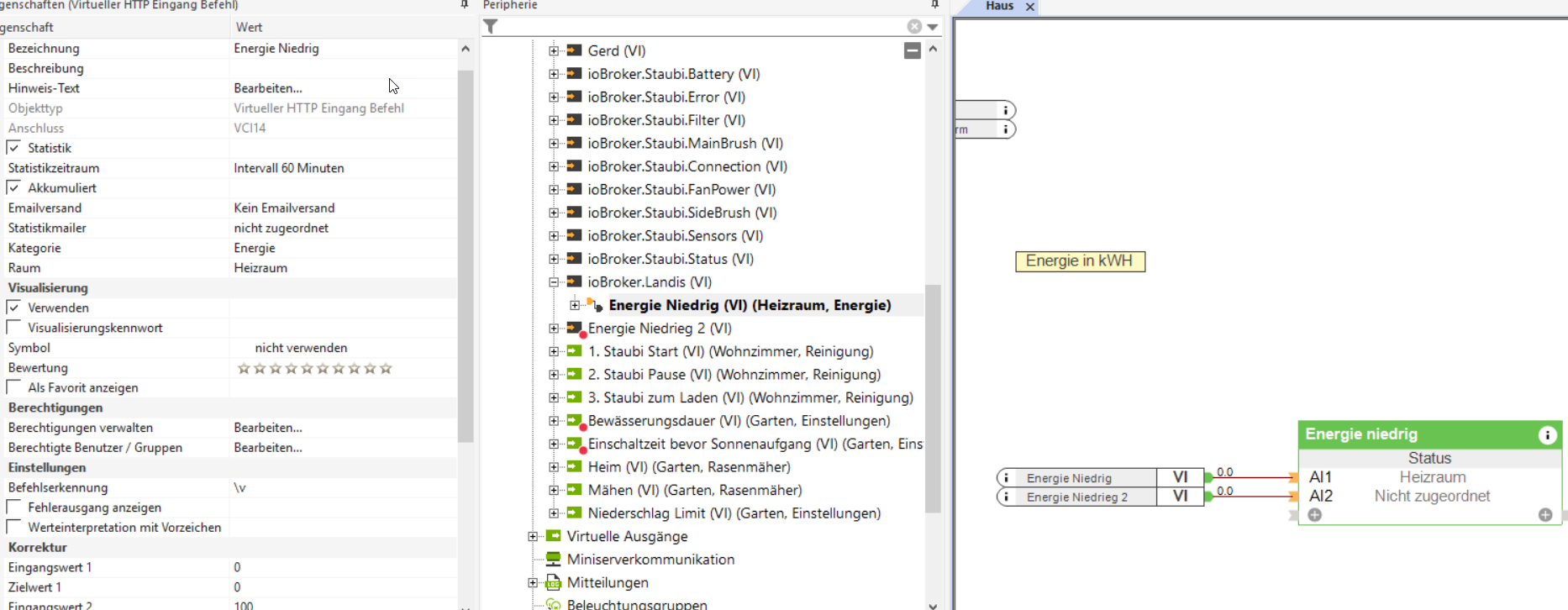

    Im Anhang habe ich mal versucht alles wichtige in Screenshots darzustellen. In Loxone versuche ich mit einem HTTP Eingang den Wert zu lesen und an einem
    Status Baustein zu übergeben.
    Kennt jemand das Problem? Gibt es noch eine spezielle Einstellung werlche ich vergessen habe?

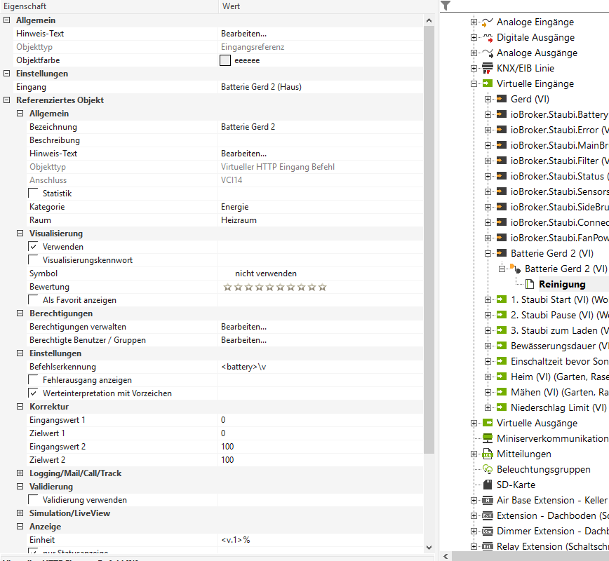

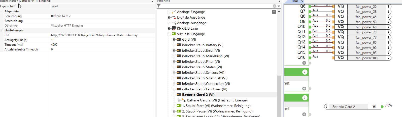

                Ich hab nochmal weiter verscucht Daten mit einem anderen Adpater (Robonect) zu übertragen. In diesem Falle, habe ich auch einen direkte HTTP Verbindung zum Rasenmäher und rufe zum Beispiel den Batteriestatus ab. Das funktioniert wunderbar. Als zweiten Weg wollte ich den Batteriestatus über den IOBroker abrufen. Praktisch ja gleicher HTTP Read Befehl. Aber es funltioniert einfach nicht. Praktisch bekomme ich im Moment nur Werte vom Xiaomi Staubsauger über den IOBorker nach Loxone per Simple API.
                Ich hab auch nochmal kontrolliert ob es eine Anmeldung benötigt mit Benutzername und Passwort, aber das ist nicht der Fall. Zusätzlich hab ich versuch im Monitor mal nachzuschauen und wenn ich es richtig sehe, empfängt er doch den Wert.
                Kann es sein, ich mache etwas falsch beim anzeigen in Loxone?
                Es kann doch nicht sein, das ich Datenpunkte von einem Obkelt lesen kann und alles andere nicht.
                Habt Ihr noch eine Idee?
                Monitor:
                00000066 192.168.0.95 09:23:05.774 09:23:08.167 Stream connect 192.168.0.135:8087
                00000067 192.168.0.95 09:23:05.774 09:23:08.167 HTC read page 0 192.168.0.135 /getPlainValue/robonect.0.status.battery 4000ms
                00000068 192.168.0.95 09:23:05.774 09:23:08.169 HTC send 141 Bytes
                00000069 192.168.0.95 09:23:05.774 09:23:08.169 HTC send: GET /getPlainValue/robonect.0.status.battery HTTP/1.1

                00000073 192.168.0.95 09:23:05.780 09:23:08.173 HTC received: 100

                  Zum Anzeigen, da müsstest halt auch die Eigenschaften des VI Befehls zeigen.
                    BTW Akkumuliert bei der Statistik ist SICHER falsch. Vielleicht wirkt sich das auch auf die Anzeige aus.

                        Im Response steht nirgends battery, deswegen darfst du das auch nicht bei der Befehlserkennung hinschreiben.
                        Ich dachte ich hab beides schon ausprobiert. Jetzt bekomme ich mit nur \v doch wirklich 100% angezeigt. Ich versuche das auch gleich mal bei den SmarMeter Werten
                        Ok, der Wert von Roboter scheint zu funktionieren. Das ist echt super. Für das Smartmeter muss ich noch weiterschauen

                      Was ich immer noch nicht herausgefunden habe ist der Grund, warum ich die Werte vom Smartmeter nicht mit SimpleAPI lesen kann. Was mir aufgefallen ist, im Monitor sehe ich dass die Werte nicht gelesen werden. Für den Xiaomi Staubsauger sehe ich wie der Stream geöffnet wird und der Wert gelesen wird. Für den Smartmeter wird dies nie angezeigt, aber es gibt einige Stream Connect Error, wie den unten dargestellten. Könnte dies das Problem sein? Kann es sein das es ein Problem mit den Sonderzeichen gibt, dem "Bindestrich" im Link, oder sowas?
                      Link von Simple API:
                      Error aus dem Loxone Monitor:
                      " 00000112 192.168.0.95 19:44:35.727 19:44:40.626 Stream connect error 192.168.0.135:1"
                      Kennt Ihr noch eine Möglichkeit, wie ich dies noch genauer anschauen kann?
