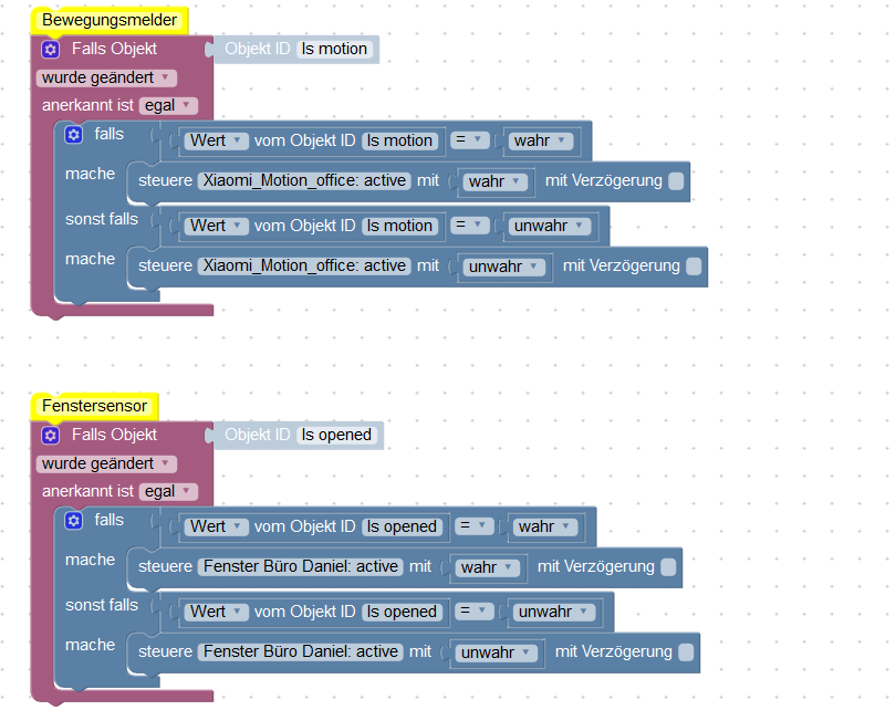

            Siehe Beilage, so mache ich das, hilft dir das?

              Test weise habe ich mir einen Virtuellen Eingang im Loxone erstellt (IO Broker Test EIN) der dann über ioBroker einen Merker im Loxone (IO Broker Test Status) setzen soll.
              Ich habe es dort genauso gemacht wie webdb allerdings funktioniert das nicht.
              Muss ich da noch irgendwelche Einstellungen vornehmen?
              Unter objects habe ich kontrolliert, das Signal vom Virtuellen Eingang wird im ioBroker verarbeitet. Den Merker kann ich aus irgendwelchen Gründen nicht setzte. Wenn ich den Merker aber jetzt durch einen Schalter ersetzte, der geschaltet werden soll, funktioniert das auch nicht. Den Schalter, den ich gewählt habe, konnte ich über Objects auch ansteuern.

                      nun bin ich aber ratlos, hatte es genau so gemacht wie du beschreibst und bei mir geht das. Vielleicht mal alle virtuellen Eingänge und Merker etc. welche du für ioBroker benötigst löschen und neu anlegen. Vermute aber das du das schon gemacht hast

                        Ich habe das nochmal probiert und alles in der Config gelöscht und neu angelegt.
                        Wenn ich das richtig sehe, muss ich im ioBroker bei dem Merker erstmal Schreibrechte einrichten, damit ich die überhaupt steuern kann.
                        Trotz alledem lässt sich der Merkel gar nicht Ansteuern. Beim Schalter ist das noch immer das Selbe, unter Objects lässt sich der ansteuern im Script nicht
                          In meinem Beispiel benutze ich den Befehl "Aktualisiere", probier mal "Steuere" aus
