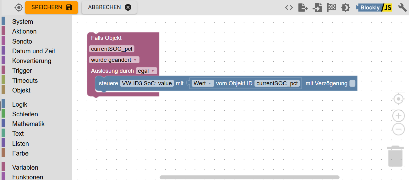

        Ich möchte Daten von VW-Connect via iBrocker zu einem Virtuelle Eingang an den Loxone Server senden.
        Das ganze läuft auch noch über VPN-Tunnel.
        Was ich bisher habe ist:
        1. Adapter zu VW-Connect. Der ist grün und ich bekomme den SoC Wert auch korrekt im iBrocker rein.
        2. Adapter zu Loxone. Der ist grün und ich bekomme rückwärts also vom Loxone zum IBrocker die Werte rein.
        3. beim Loxone Server habe ich einen Virtuellen Eingang als Analog Eingang gesetzt und auch die Visualisierung aktiviert.
        4. Den Virtuellen Eingang kann ich auch über den Browser über http erreichen und z.B. den Wert senden in dem Fall 79.
        Das wird dann auch in der Visu oder Config angezeigt. (Also rückwärts gehts)
        4. Im IBrocker kann ich den Wert von VW-Connect in dem Fall "currentSOC_pcd" korrekt sehen.
        5. Im iBrocker kann ich den Wert von Loxone in dem Fall Name: VW-ID3 SoC Value" sehen.
        Heißt der Wert der da gerade über http eingespielt wurde.

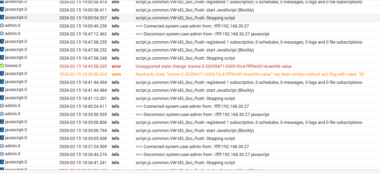

        6. Einmal konnte ich ein Log Protokoll sehen in welchem ein Red only Fehler zu sehen war.
        Read-only state "Loxone 0.20359471-0305-f3c4-ffff9e3014cee096.value"has been written without ack-flag with value "36"
        Heißt der iBrocker wollte den korrekten wert zum Loxone server senden. Das wurde irgendwie abgelehnt.
        Leider kommt der Fehler im Moment nicht mehr
        6. Was einfach nicht funktioniert ist, das der iBrocker den Wert welchen ich von VW-Connect korrekt erhalte an den Virtuellen Eingang sendet.
        Habe da schon alle möglichen Einstellungen probiert und nichts funktioniert.
        7. Im Anhang noch ein ScreenShot mit den IBrocker Einstellungen. Sowie das Log Protokoll.
        Hat da irgend jemand eine Idee, wie ich die Daten vom iBroker zum Loxone Server übertragen bekomme.
        beste Grüße
        Manfred

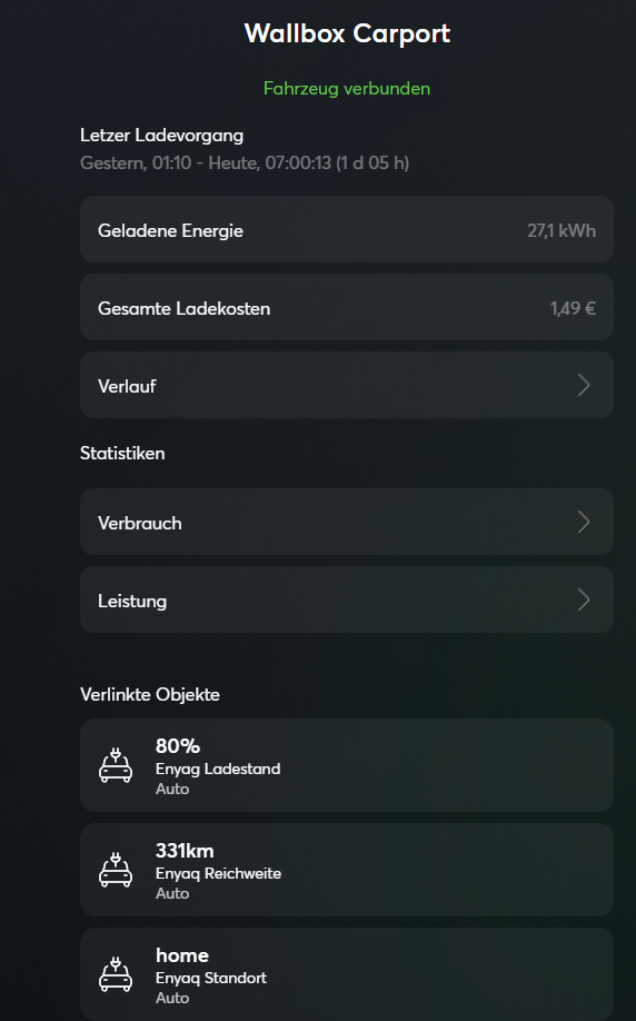

          IOBroker hab ich bei mir schon länger entfernt weil es mir zu viel Aufwand war das System zu betreiben. Ich hatte auch permanent Fehler, Updateproblem usw. Aus meiner Sicht ist IOBroker nicht mehr zeitgemäß.
          Meinen Enyaq hab ich per HA über MQTT in die Loxone gebracht. Ist erstaunlich stabil. Zusätzlich kannst du dir wiederkehrende Standorte (Karte) des E-Autos einpflegen.

            #52
            Eigentlich wars ganz einfach. Man muss am Virtuellen Eingang den Hacken beim nur Status Anzeige entfernen.
            Was für mich erst mal unlogisch war, da ich ja im Loxone nur Anzeigen will und nicht ändern.
            Egal nun läufts perfekt.
