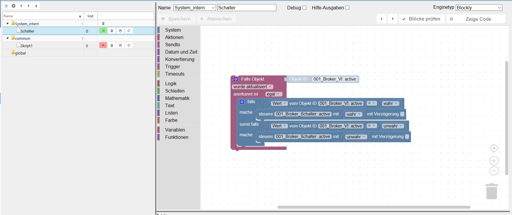

              Und so sieht mein Script aus
                schwer zu sagen. Wie es aussieht bekommt ioBroker events von Loxone. Ist er Broker_Schalter ein Loxone Eingang oder ist das was anderes (z.B. ein Xiaomi Schalter). Schalte doch bitte im Log den Debug Mode vom Schalter ein.
                Dann müsstest du sehen ob der Event von Loxone reinkommt und ob das Script den Status Broker_Schalter verändert
                Du kannst das auch Live ansehen im Broker admin wenn du die Obkekte aufklappts bis runter zum Broker_Schalter. Der Wer müsste sich realtime verändern wenn alles glatt läuft

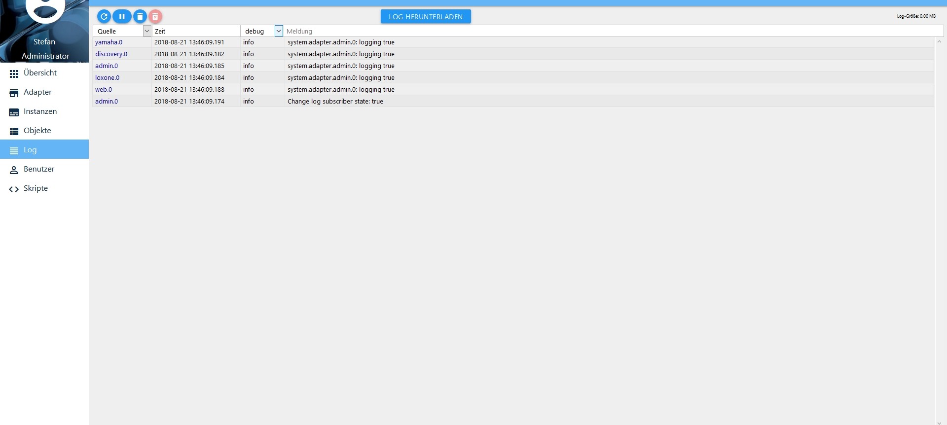

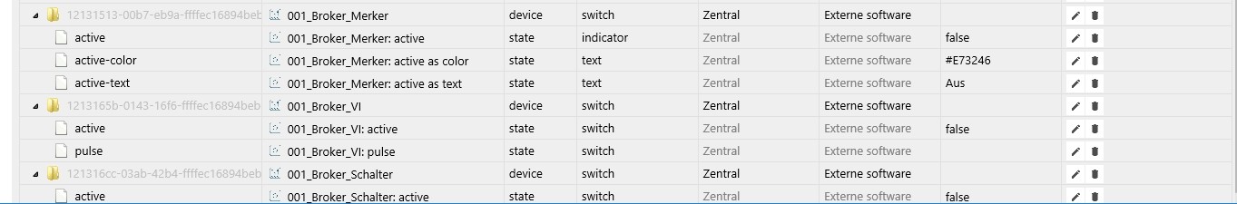

                  Ich habe den Debug vom Script Schalter eingeschaltet. Wo kann ich mir dazu denn den log angucken? Unter dem Menüpunkt LOG wird mir nicht angezeigt.
                  Unter Objekte kann ich sehe, dass ein Event rein kommt, wenn ich den VI in der Visu betätige, sehe ich das unter Objekts. Nur kann ich nichts an Loxone senden. Empfangen kann ich von Loxone nur ich weiß nicht wie das senden funktioniert oder verknüpfen über ein skipt.

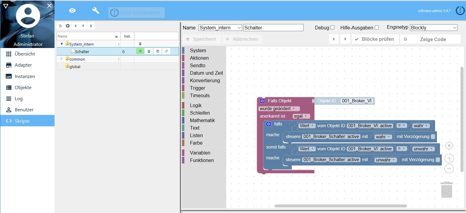

                          Ich habe den Fehler gefunden!
                          Man muss die Daten nicht aktualisieren sondern steuern.
                          Also steuere ein Objekt mit den Wert des Objekt....
                          Hier noch ein Screenshot:
