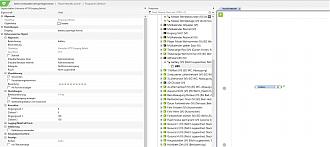

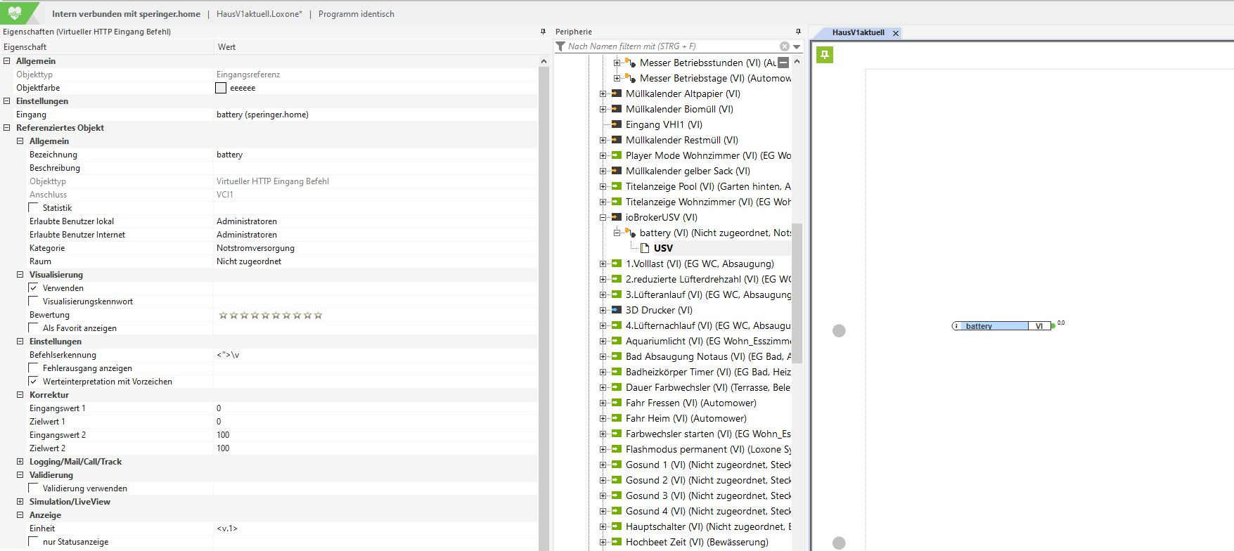

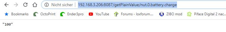

      Hallo Leute ich brauch dann auch mal kurz Hilfe. Vielleicht liegts auch an der Uhrzeit. aber ich stell mich grad an wie wenn ich zum ersten Mal nen Http Eingang anlege.
      Ich hab jetzt alle Möglichkeiten durch und komm nicht weiter.
      Hier wenn ich die Adresse direkt im Browser eingebe funktionierts
Ansichten: 3672
Größe: 22,2 KB
      Und hier der Eingang
Ansichten: 3697
Größe: 85,6 KB
      Und noch der Eingangsbefehl.
      Ich habs auch nur mit \v probiert. aber auch das klappt nicht. Statusanzeige mit oder ohne is ihm auch komplett egal. Habt ihr vielleicht noch ne Idee
Ansichten: 3686
Größe: 246,1 KB
      Ich hau mich mal ins Bett. Vielleicht repariert sich das Teil von selber
      Lg. Christoph

        Befehlserkennung - "\v
        Zeitüberschreitung - 8000ms
        Würde sich diese Schnittstelle hinter einem Benutzernamen/Passwort befinden, der im Browser zwischengespeichert wird?

        Problem gelöst. Es muss tatsächlich “\v heissen. Jedesmal verhau ich mich mit diesen virtuellen eingängen.

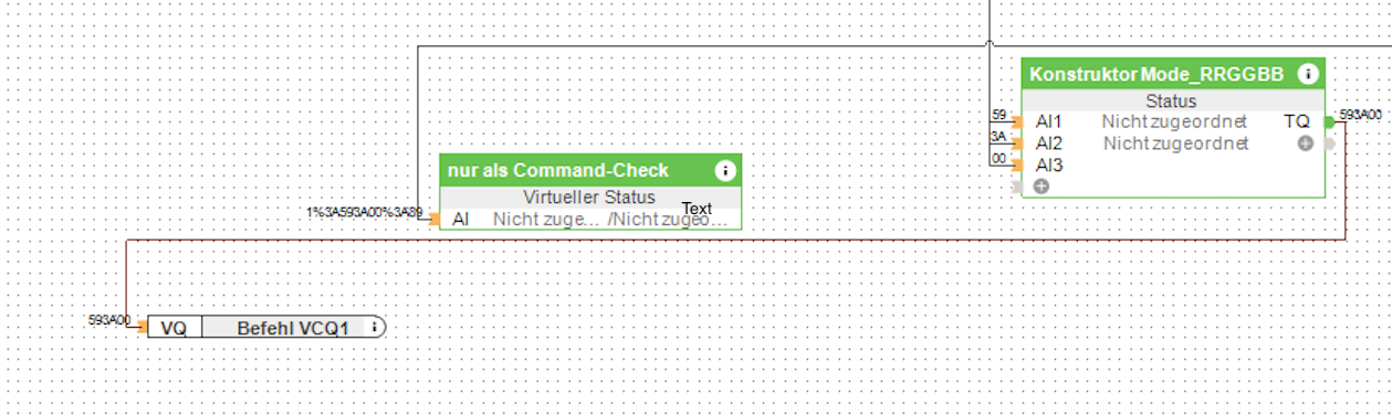

                  Ich habe mir eine IKEA RGB 1624G9 besorgt hell oder dunkel habe auch über Blockly gemacht, aber wegen den HEX Daten habe ich in der Loxone Config mir eine Hex Status gemacht mit allen 3 Farben, ich schaffe es aber nicht die Hexdaten rüber zu schicken an die Lampe. Gibt es eine Möglich keit das ich den Text vom Baustein in den IObrocker zu schicken müssen 6 Ziffern sein, dann könnte ich die Lampe Steuern Vielen Dank währe sehr Dankbar wenn einer die Lösung hätte alles Gute
