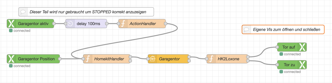

        Um noch mal zum Thema Garage mit HomeKit und Node Red zurück zu kommen.
        Was ich nicht ganz verstehe, warum du dich da mit einem WebService Node herumplagst, satt einfach den Garagenbaustein in Node Red einzubinden.
        Dem brauchst du dann als Command nur "open" oder "close" in der Payload zu übergeben.
        Bei mir ist aber der Garagentor Baustein mit einem Visualisierungs Keyword versehen, deshalb geht das so nicht. Ich habe mir also 2 VirtualIn gemacht, die nur dem User NodeRed gehören und über die ich das Tor mit HomeKit öffnen kann. HomeKit verlangt für ein Garagentor, dass das handy entsperrt ist ODER mit CarPlay verbunden (und damit ja auch entsperrt).
        Damit ist der Zugriff auf das Garagentor immer noch abgesichert aber im Auto ganz einfach (wenn mit CarPlay verbunden) über "Hey Siri" möglich.
        Und so schaut die NodeRed Programmierung bei mir aus
        Klicke auf die Grafik für eine vergrößerte Ansicht  Name: HK-NodeRed-Garagentor.png Ansichten: 344 Größe: 83,6 KB ID: 295052
        Und das ist der Code dazu

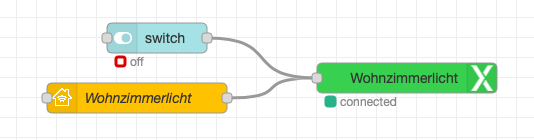

            Ich habe das jetzt mit deiner Vorlage soweit am Laufen, dass es mir den Status korrekt in Homekit anzeigt, ich bekomme auch eine Pushmeldung wenn sich das Garagentor öffnet oder schliesst. Aber ich kann es immer noch nicht selbst öffnen und schließen über Homekit.
            Ich habe nun ein einfaches Beispiel gemacht mit einer Lichtsteuerung. Hier funktioniert der Switch, aber über die HomekitAktion passiert nichts, obwohl man in nodered sieht wenn ich in der Homekit App schalte. Beim Homekit kann ich ja nur festlegen wie es in der App aufscheinen soll, und der Eingang beim Loxone Control Out müsste auch passen, weil es über den Switch ja geht..
Name: Bildschirmfoto 2021-03-30 um 09.58.28.png
Ansichten: 966
Größe: 14,5 KB
            • maxw
              • 1373
              Tom001 das kann so auch nicht funktionieren. Den output von Homekit kannst du nicht direkt an den Loxone Node schicken, den musst du zuerst von Homekit Format auf Loxone Format umwandeln. Deshalb gibt es ja auch den Node HK2Loxone bei mir im posting.
