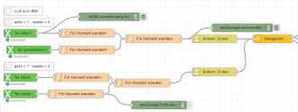

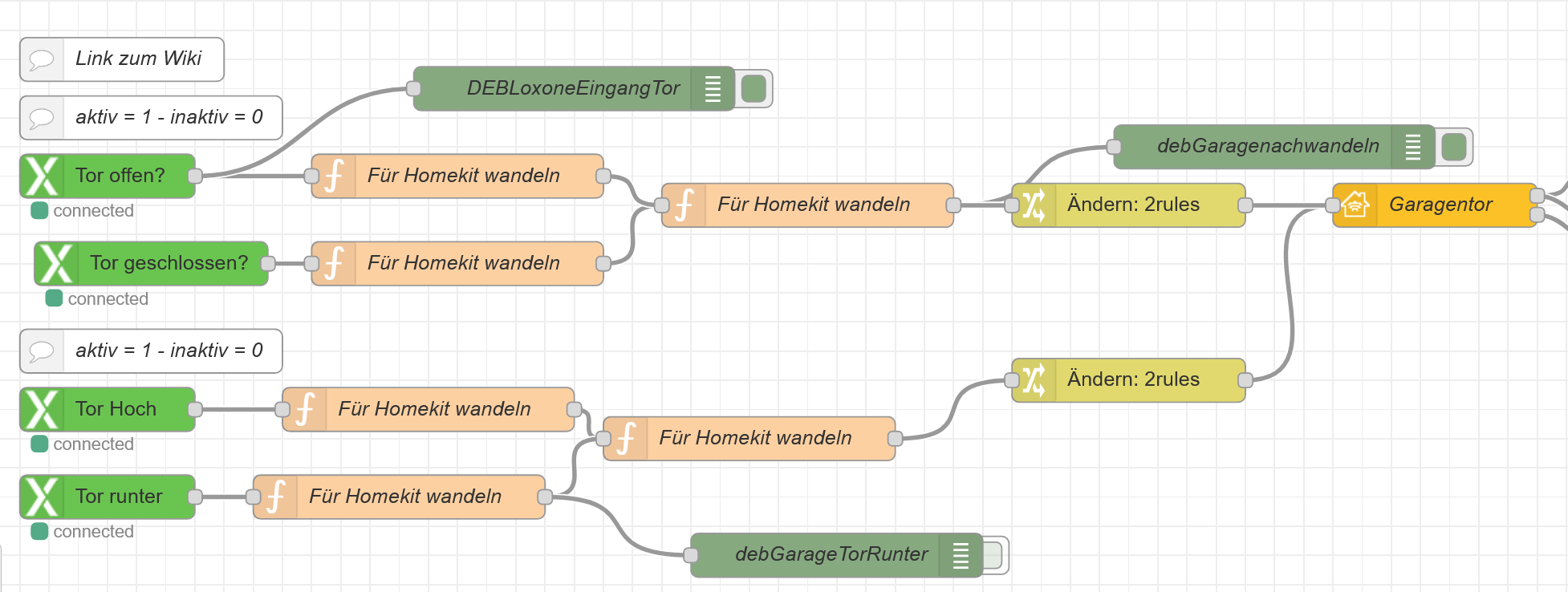

    ich bräuchte mal Nachhilfe zum Thema node-red.
    Ich habe mein Garagentor (Hörmann mit UAP1 - oder wie die heisst) bereit in der HomeApp auf dem iPhone.
    Er zeigt auch fleissig an dass das Tor hoch oder runter geht oder dass es noch offen steht, aber ich bekomme es nicht hin dass ich es über SIRI steuern kann.
    Kann mir da jemand bei helfen?
    Bis hierhin ist alles i.O. :-D
Name: 2020-09-10 12_04_34-Node-RED _ 192.168.0.19.png
Ansichten: 2508
Größe: 156,6 KB
    Was muss ich jetzt tun um die Befehle zurück zu schicken?
    Da fehlt mir einiges an Wissen :-)

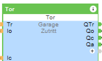

      Mit den Webservices stehe ich auf Kriegsfuss... Ich habe jetzt folgende Befehle getestet.
      Mein Baustein heiß Tor in der Bezeichnung
Name: 2020-09-11 14_43_05-Loxone Config - zu Hause.png
Ansichten: 1347
Größe: 4,9 KB
      Habe jetzt deine 4 Befehle einzeln dahinter gehangen. Ohne Erfolg.

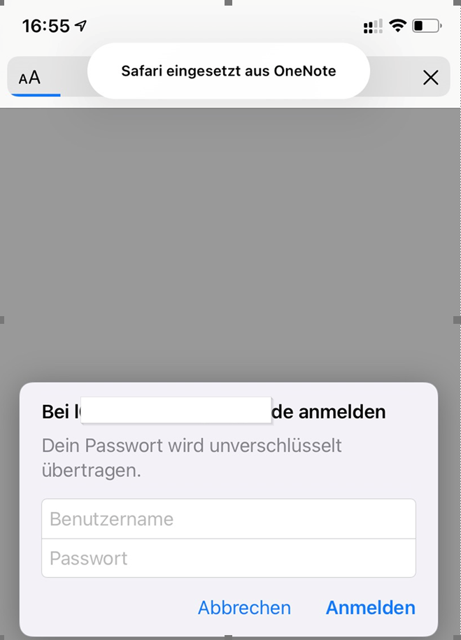

          Hi zusammen,
          nach langem gefuckel habe ich es geschafft den Webbefehl zusammenzusetzen.
          Ich kann beide Befehle (extern wie intern) nutzen.
          Ich verstehe jetzt nur nicht wie ich den in NR einbinden kann/soll.
          2. Frage: Wenn ich den Befehl im iPhone im Safari eingebe, bekomme ich das "Anmeldefenster". Habt ihr eine Idee wie ich einen Webbefehl über die Kurzbefehle/Automation senden kann?
          Ich würde mir einen NFC ins Auto kleben und damit das Garagentor öffnen wollen.

                Hier der Befehl der funktioniert:
                1. Ich würde das gerne in NodeRed umsetzen, damit ich bzw. meine Frau das Garagentor mit SIRI öffnen könnte.
                2. Würde ich mir gerne einen NFC-TAG ins Auto kleben um damit das Tor öffnen zu können. Meinem Schwiegervater würde ich auch so ein NFC geben wollen.
                Wenn ich jedoch den Befehl im Safari eingebe bekomme ich das Fenster.
                Im Edge auf dem PC nicht....
Name: 2020-11-23 16_56_35-l0x0neserve1.ghoppe.de - Nachricht (HTML).png
Ansichten: 1335
Größe: 115,9 KB
                Gruß Günter
                • Xenobiologist
                  Xenobiologist kommentierte
                  Nutze nur Chrome und Firefox. Da ist es kein Problem und funktioniert z.B. Chrome sofort.

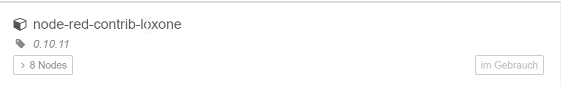

                Dann teste doch mal folgenden einfachen Flow, in dem du erst den Miniserver auf deinen anpasst im Webservice node und dann auf inject/Start klickst.
                [{"id":"9eb98c63.34c6","type":"inject","z":"db1e7d08.e97c78","name":"Start","props":[{"p":"payload"},{"p":"topic","vt":"str"}],"repeat":"","crontab":"","once":false,"onceDelay":0.1,"topic":"","payload":"","payloadType":"str","x":270,"y":160,"wires":[["edd71ad0.e76648"]]},{"id":"3f9982de.8f747e","type":"debug","z":"db1e7d08.e97c78","name":"","active":true,"tosidebar":true,"console":false,"tostatus":false,"complete":"false","statusVal":"","statusType":"auto","x":730,"y":160,"wires":[]},{"id":"edd71ad0.e76648","type":"loxone-webservice","z":"db1e7d08.e97c78","name":"Garagentor öffnen","miniserver":"66bf7eb5.449fc","uri":"jdev/sps/io/13632989-0333-06bf-ffffb5ea33cd0fcc/open","appendpayload":false,"x":490,"y":160,"wires":[["3f9982de.8f747e"]]},{"id":"66bf7eb5.449fc","type":"loxone-miniserver","host":"192.168.178.77","port":"50000","enctype":"0","active":true,"keepalive":"15000"}]
                • GünWün
                  • 28.04.2016
                  • 273
                  Hi, es passiert leider nichts und auf dem DebugNode kommt auch nichts an. :-(
                  Den WebserviceNode habe ich angepasst und die Konfig deployt
                  Verstehe es nicht!!!
                  Habe auch gerade NOCHNMAL explizit beide Webbefehle abgesandt. Läuft...
                  ohne Worte....

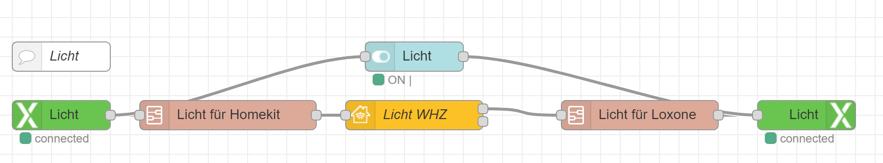

                    Funktioniert den Loxone in NR generell? Hast du schon irgendwelche anderen Befehle genutzt?
                    • GünWün
                      • 28.04.2016
                      • 273
                      Jupp. Ich habe die Steckdosen per "homekit-service" eingebunden. Licht kann ich auch ein- und ausschalten.
