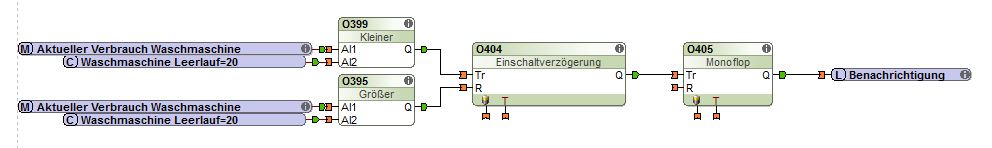

          Und zum Thema ... Ich hatte auch keine Ahnung, wie ich auswerten soll, wann WaMa oder Trockner fertig sind, aber habe es dann komplett anders gelöst (siehe Anhang).
          Das einzige, was ich noch ändern muss: Wenn der MS rebootet wird, kommt immer erst einmal die meldung WaMa und Trocker fertig

              Uns als Datentyp in der Loxone Config EIS5 - Sensor/Analogwert ? Irgendwie kommt da bei mir nur Müll heraus ... mA * 230V ... da ist der aktuelle Verbauch meines Trockners (der an ist) nur 27mA * 230V / 1000 = 6,3Watt - das wäre doch mal nen Wert für nen Trockner!!!
