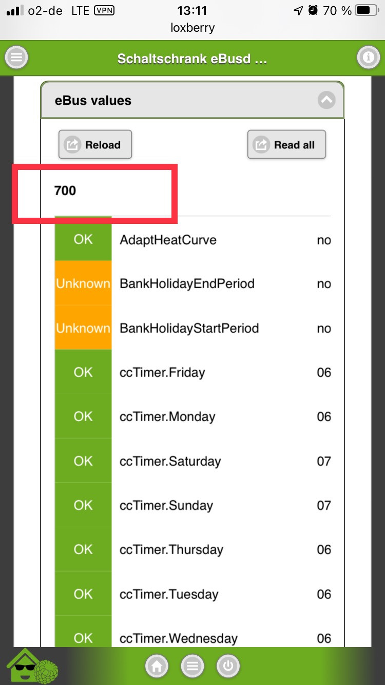

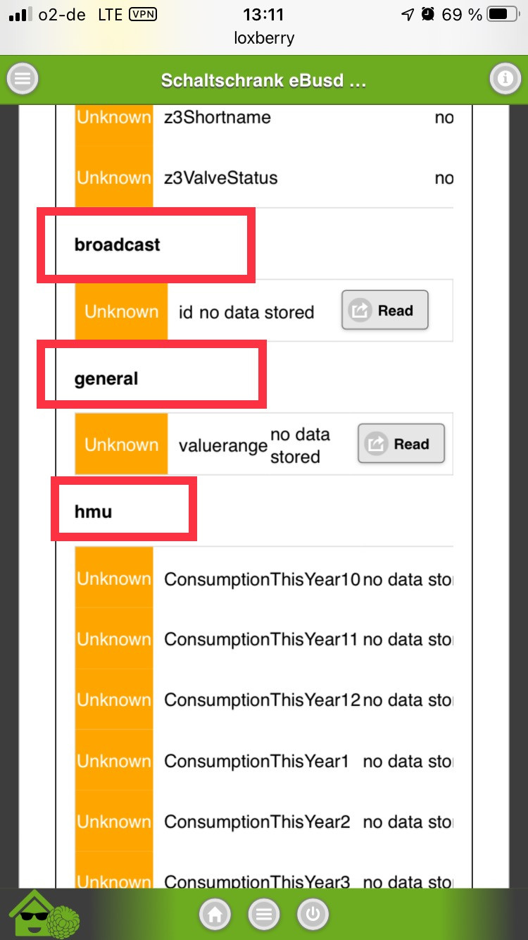

    Also das heißt anstatt das Wort „bai“ muss ich zum Beispiel „broadcast“ „cc“ oder „ehp“ eintragen??
    Sorry, aber wo genau sehe ich in welchem Register was steht?
      Schau mal im HowTo unter https://www.loxforum.com/forum/faqs-...ebusd-auslesen
      da findest du auch angefügtes Foto. Dort gelb eingekreist ist ein Register. Darunter steht dann was dort drin ist und was du empfangen kannst
      • Gargamel
        • 16.12.2018
        • 722
        Ah perfekt, das ist also mit Register gemeint!
        Bei mir steht da
        700
        broadcast
        general
        hmu
        Also einfach „bai“ mit z.B. 700 austauschen und dann müssten die Werte kommen.
        vielen Dank schon mal, werde ich nachher gleich testen
          Genau so ;-)

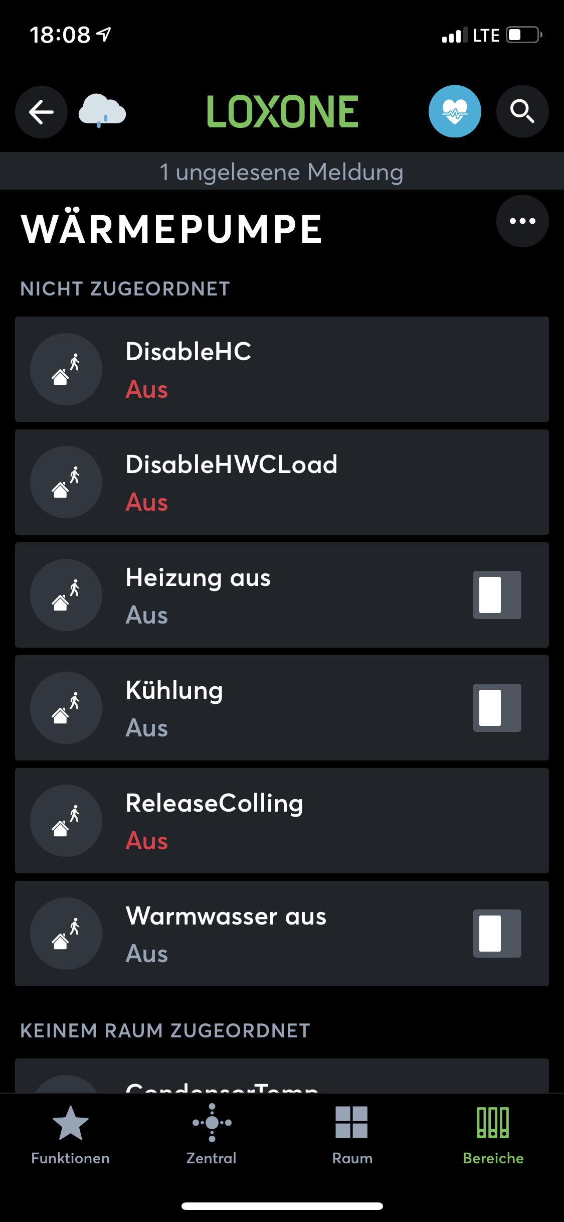

          Ich Steuer insofern die Anlage, dass ich eine Nachtabsenkung des Brauchwassers realisiert habe und die intelligente Raumregelung von Loxone nutze um die Kühlung zu aktivieren.
          da ich eine Wärmepumpe mit großem Speicher und ausschließlich Fußbodenheizung nutze verzichte ich auf die Regelung mittels Heizkurve. Mag sein, dass ich über die Heizkurve minimale zusätzliche Einsparung generieren könnte weil der Wärmeverlust des Speichers dann sinken könnte. Dafür kann ich allerdings aufgrund der im Gegensatz zum Heizkurvenbetrieb starren Vorlauftemperaturen meine Räume nachts herunterfahren. Morgens ist es durch den warmen Fußboden nicht ganz so kalt wenn wir kurz ins Bad huschen 😄

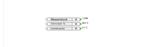

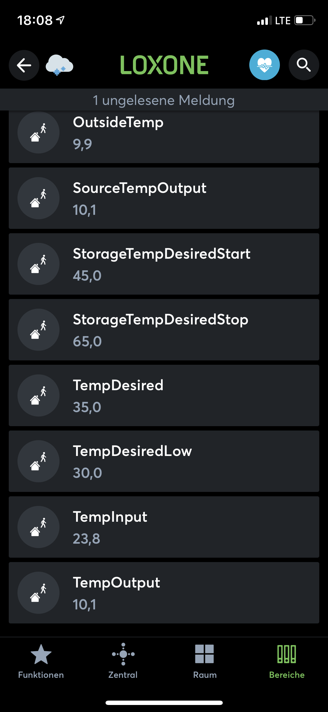

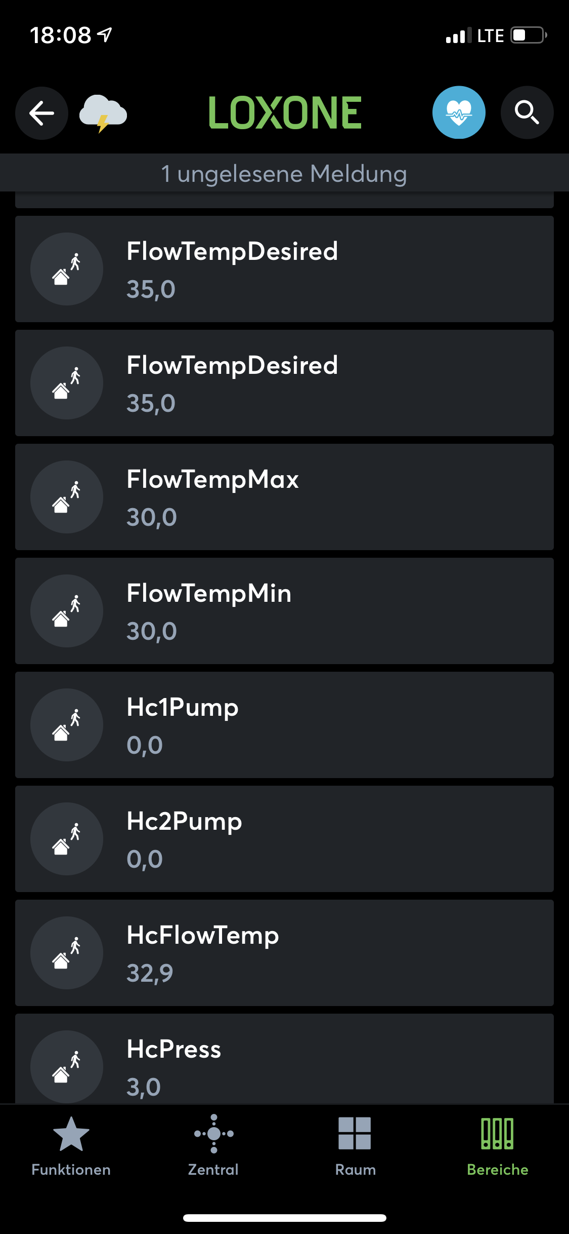

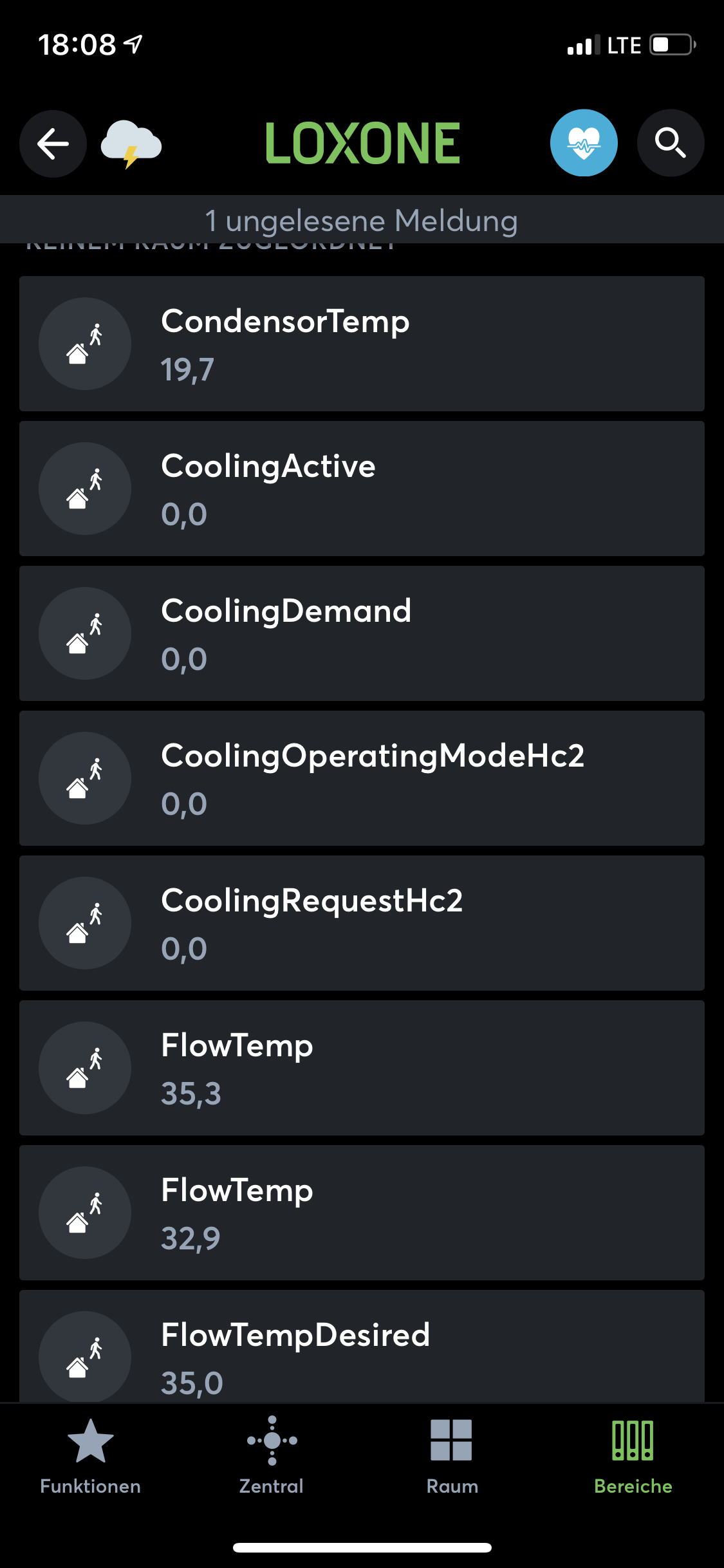

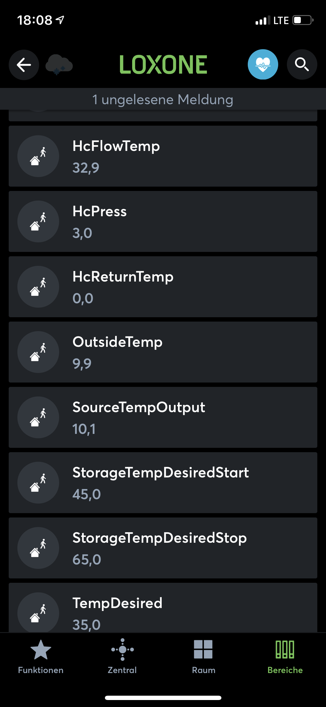

            Was liest du dann alles von deiner Wärmepumpe aus, bzw. was hast du in der Visualisierung dargestellt? Könntest du vielleicht mal ein Screenshot machen? Ich komme nämlich mit den Bezeichnungen vom Plugin nicht ganz klar.. Welcher „Wert“ ist zum Beispiel „Speicherladung“ ?? Hc2PumpStatus?? Die Werte stehen alle auf Englisch da und entsprechen ja nicht genau der deutschen Übersetzung...
            Z.B DisplayOutsideTemp = Außentemperatur
            Kann da mit einigen Werten nichts anfangen...
          Das ist alles was ich direkt von der Wärmepumpe erfasse. Mir reichen die Temperaturfühler nicht daher hab ich noch in allen Vor- und Rückläufen sowie 4 Speicherfühler installiert (1-wire).
          hc steht für heizkreis
          pump status ist der Status der Pumpe 1=an 0=aus

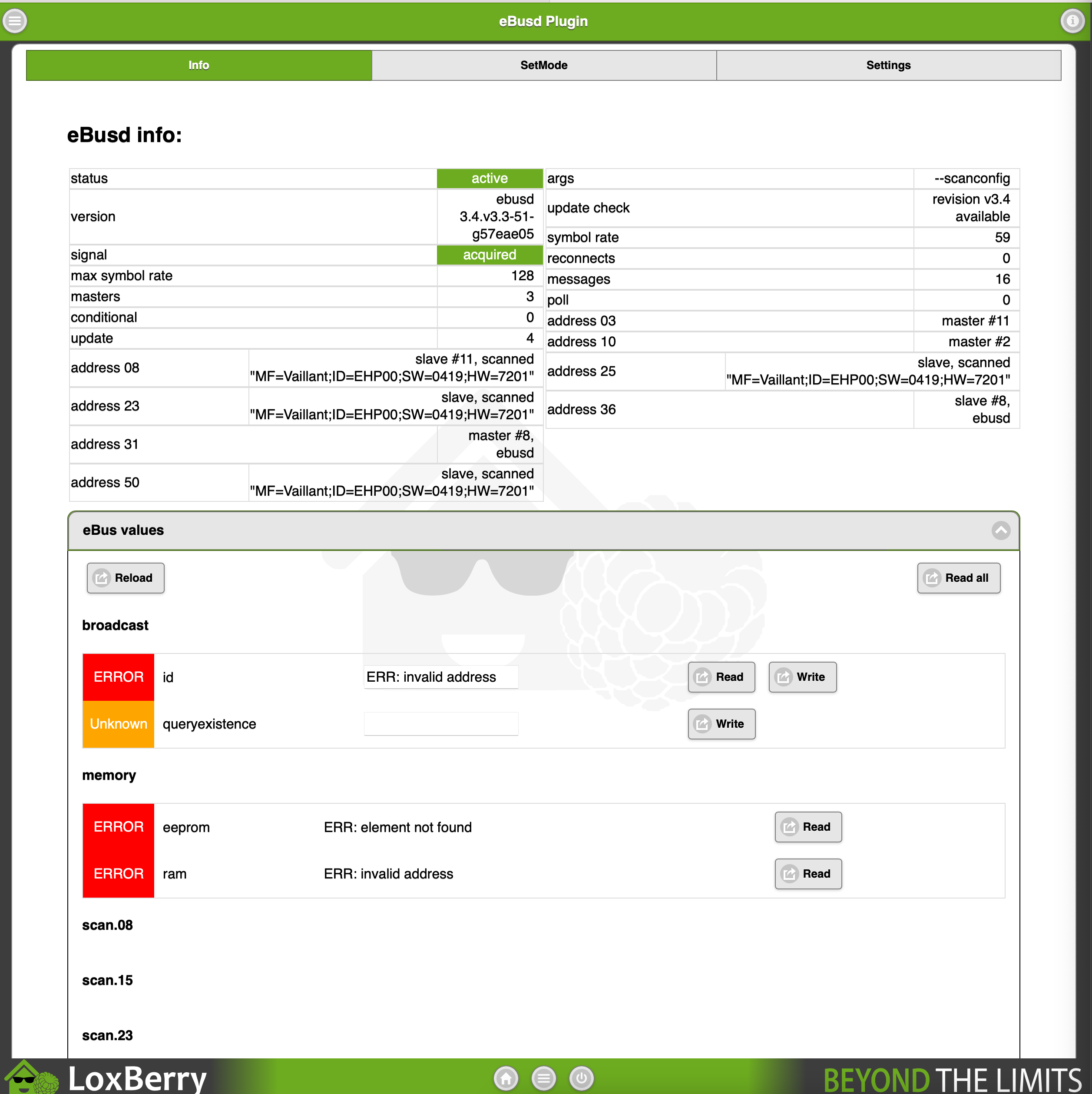

            ich habe ein kleines Problem mit meinem Esera eBus Koppler USB (https://www.esera.de/produkte/ebus/1...re-hub-platine)
            Ausgelesen wurde bis vor ein paar Tagen, dank der hilfreichen Tipps dieses Forums, ohne jegliche Probleme eine Vaillant Geotherm Heizung.
            Vor ein paar Tagen hat sich die SD-Karte meines Raspberry Pi 4 verabschiedet.
            Seitdem ich LoxBerry neu aufgesetzt habe, streikt das eBusd Plugin (Version 1.0.0.0 und 1.0.0.4 probiert). Es lädt die CSV-Dateien nicht mehr.
            Ich habe LoxBerry aus dem Download Image der Webseite auf eine neue SD Karte aufgespielt und außer dem eBusd Plugin nichts installiert oder verändert.
            Der eBus Koppler wurde nicht verändert, scheint laut Screenshot auch grundsätzlich Daten zu lesen.
            Irgendwo scheint dennoch der Wurm drin zu sein.
            Hat jemand einen Tipp für mich?
            Besten Dank im Voraus!
          • Blackmagic
            • 23.09.2020
            • 15
            Das ist die Ausgabe:
            {"broadcast":{"id":"no data stored"},"memory":{"eeprom":"no data stored","ram":"no data stored"},"scan.08":{"":"Vaillant;EHP00;0419;7201"} ,"scan.15":{"":"no data stored"},"scan.23":{"":"Vaillant;EHP00;0419;7201"} ,"scan.25":{"":"Vaillant;EHP00;0419;7201"},"sca n.5 0":{"":"Vaillant;EHP00;0419;7201"}}
            Gruß Daniel
            Zuletzt geändert von Blackmagic; 30.11.2020, 12:45.
              Hmm das sieht für mich danach aus, dass die Verbindung nicht klappt. Außer den Rat einfach nochmal alles neu zu installieren kann ich leider auch nicht weiterhelfen... Beste Grüße

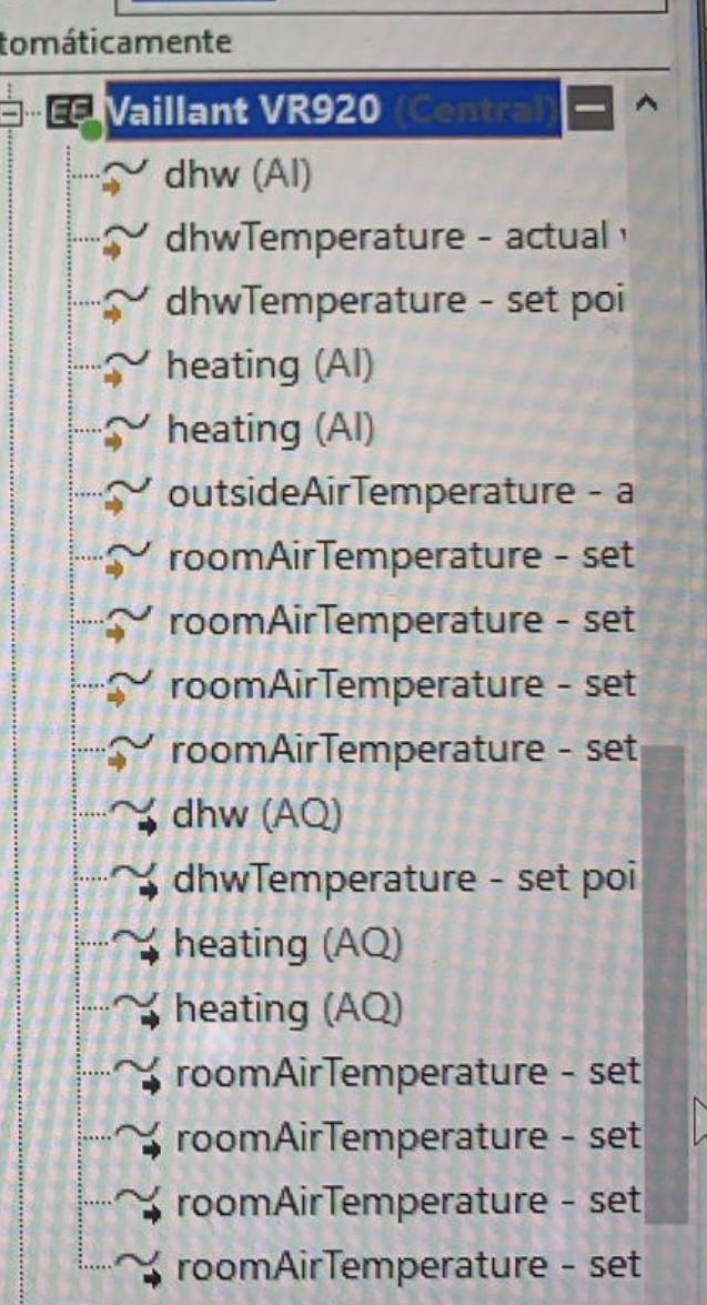

                  Gargamel I have just integrated my Vaillant equipment with the new EEBus protocol, for this a VRC 700 + VR920 + multimatic app is necessary, it has been really easy and the data obtained are setpoint temperatures of the zones, status of the zones, domestic hot water (setpoint, deposit and status) In total, about 10 read values ​​and about 8 write values.
                  • madito
                    madito kommentierte
                    If you want to use ebusd, you absolutely need an ebus coupler (like esera) it doesn't matter if you have the VR920 or not. Now it depends on what values ​​you want to control, you need ebusd or you can use EEBus to control the data that I put before in the capture.
